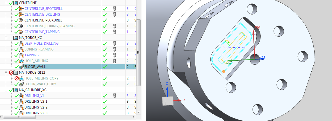

Токарно-фрезерный станок с приводными блоками и осью Y.
Постом turn-mill-zxc. Фрезерую карман на торце (вдоль оси Z), в коде есть дуги на этих дугах выдает ошибку PS0021. Пробовал задавать плоскости G17, G18, G19 выводить через i,j,(k) все равно эта ошибка.
На всех фануках в этом режиме можно выводить только в линейной интерполяцией весь код? Нужно какие то опции покупать чтобы работало или только линейной интерполяцией выводить?
(ZXCHEAD)
N0270 G00 G53 X0. Y0. M75
N0271 G00 G53 Z0. M9
N0272 T0202
N0273 M31 (управление по углу)
N0274 S600 M73
N0275 G00 Y0.0 Z20.
N0276 M08
N0277 X30. C225.
N0278 Z-2.736
N0279 G01 X30.102 C224.914 F500.
N0280 X30.187 C225.075
N0281 X30.142 C225.269
N0282 G03 X30.142 Y0.0 Z-3.236 R.1  - ошибка тут

Спасибо. Да не работает именно спираль, дуги работают.
