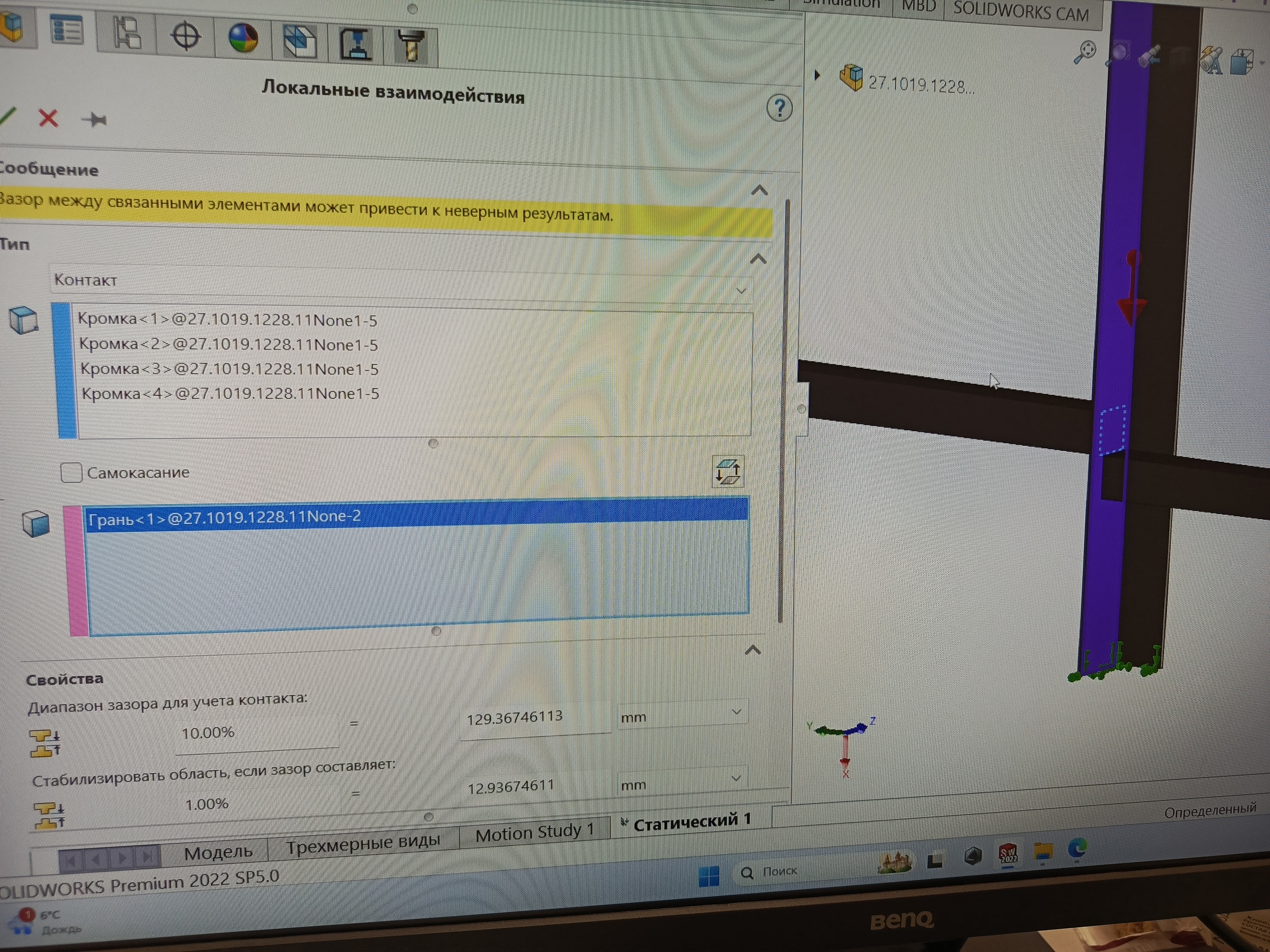

Не получается создать контакт с обеих сторон оболочки

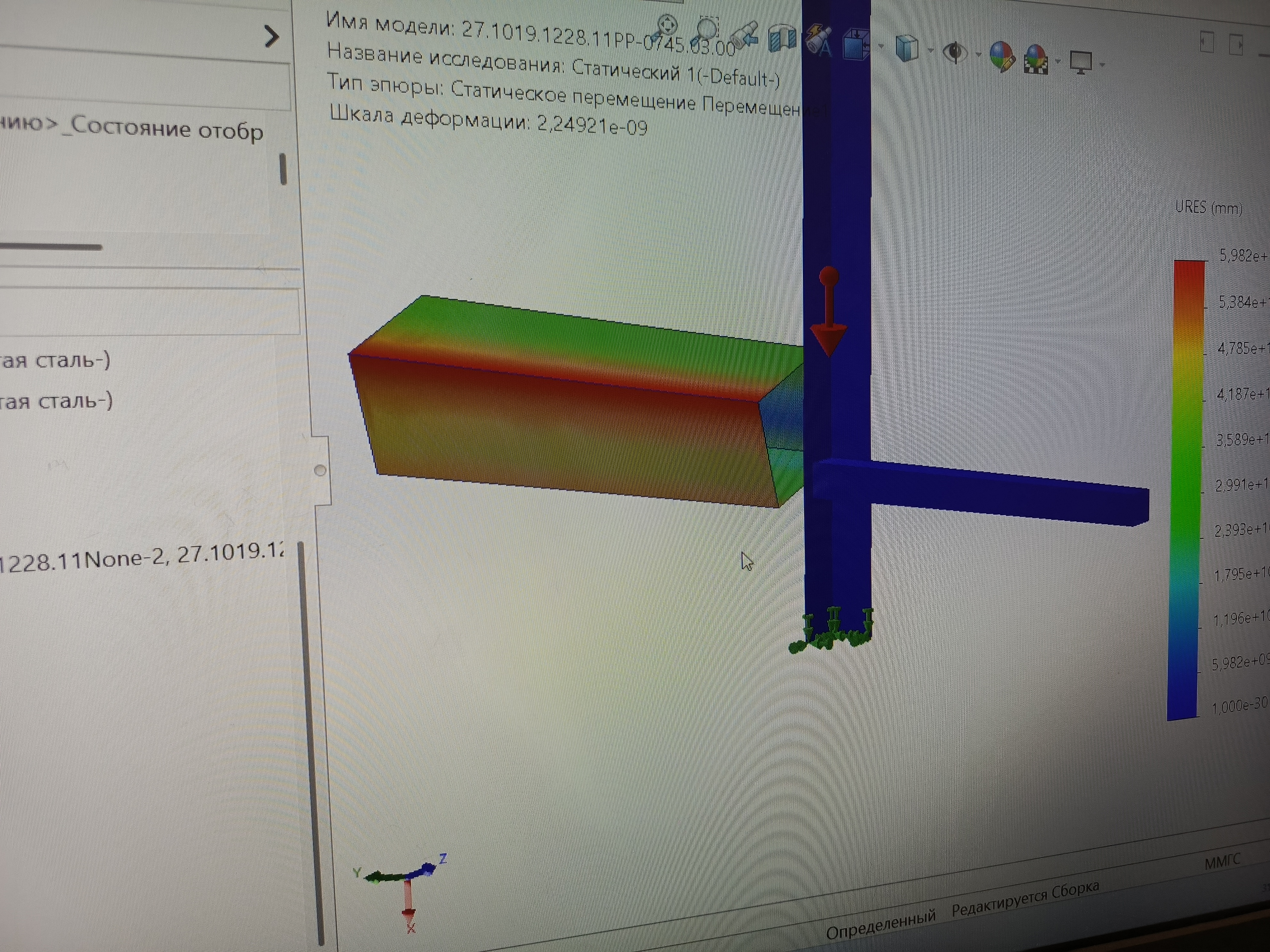

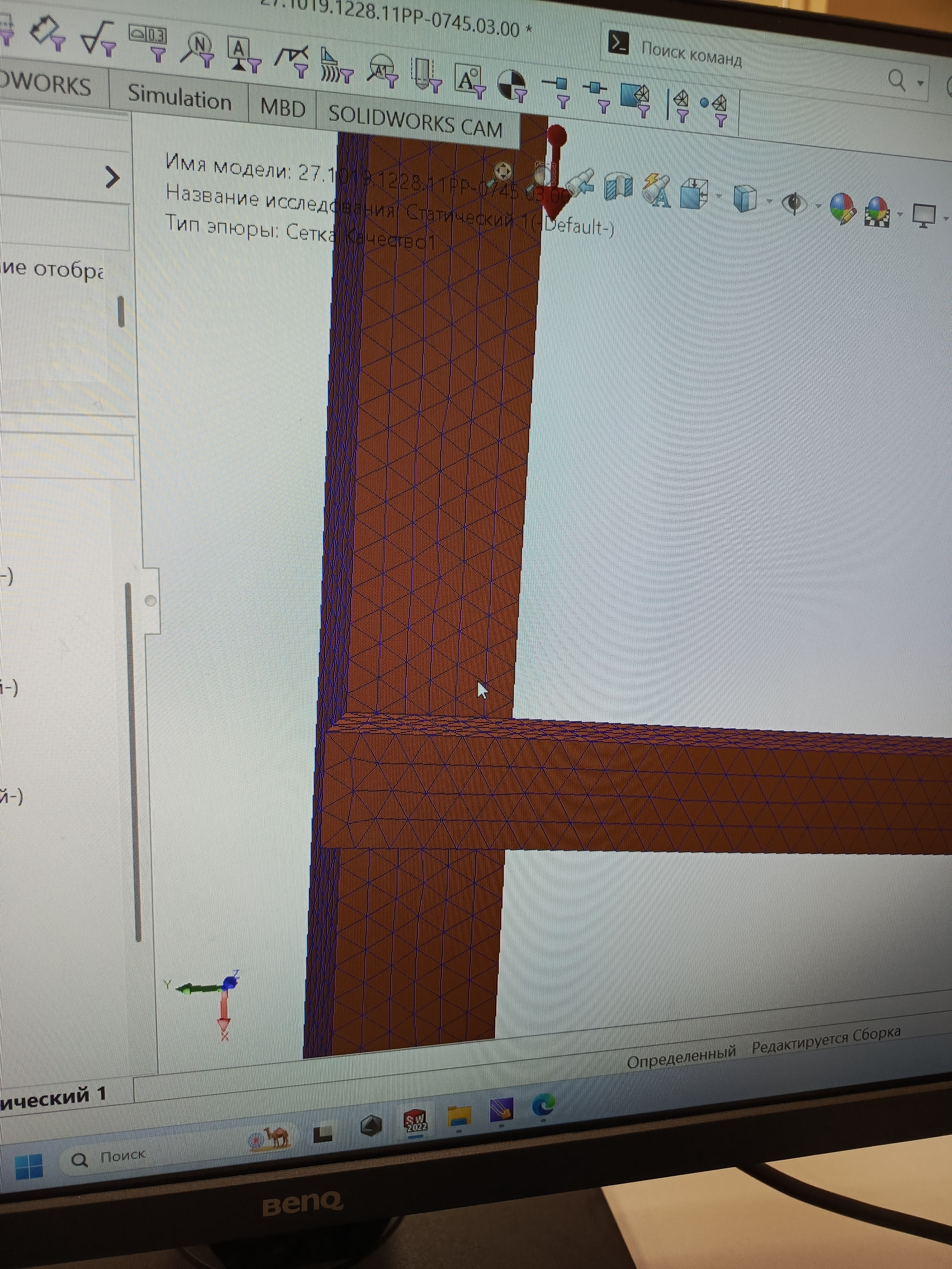

Уважаемые форумчане помогите, возникла проблема не понимаю как ее решить. При создании сетки оболочками , если выбирать внешнюю грань и выставить толщину, он игнорирует те детали, с которыми она соприкасается с внутренней и считает их висящими в воздухе и наоборот, а контакт мне нужен по обеим сторонам оболочки с другими деталями

Даже не знаю в чём может быть ваша проблема... у меня всё норм.

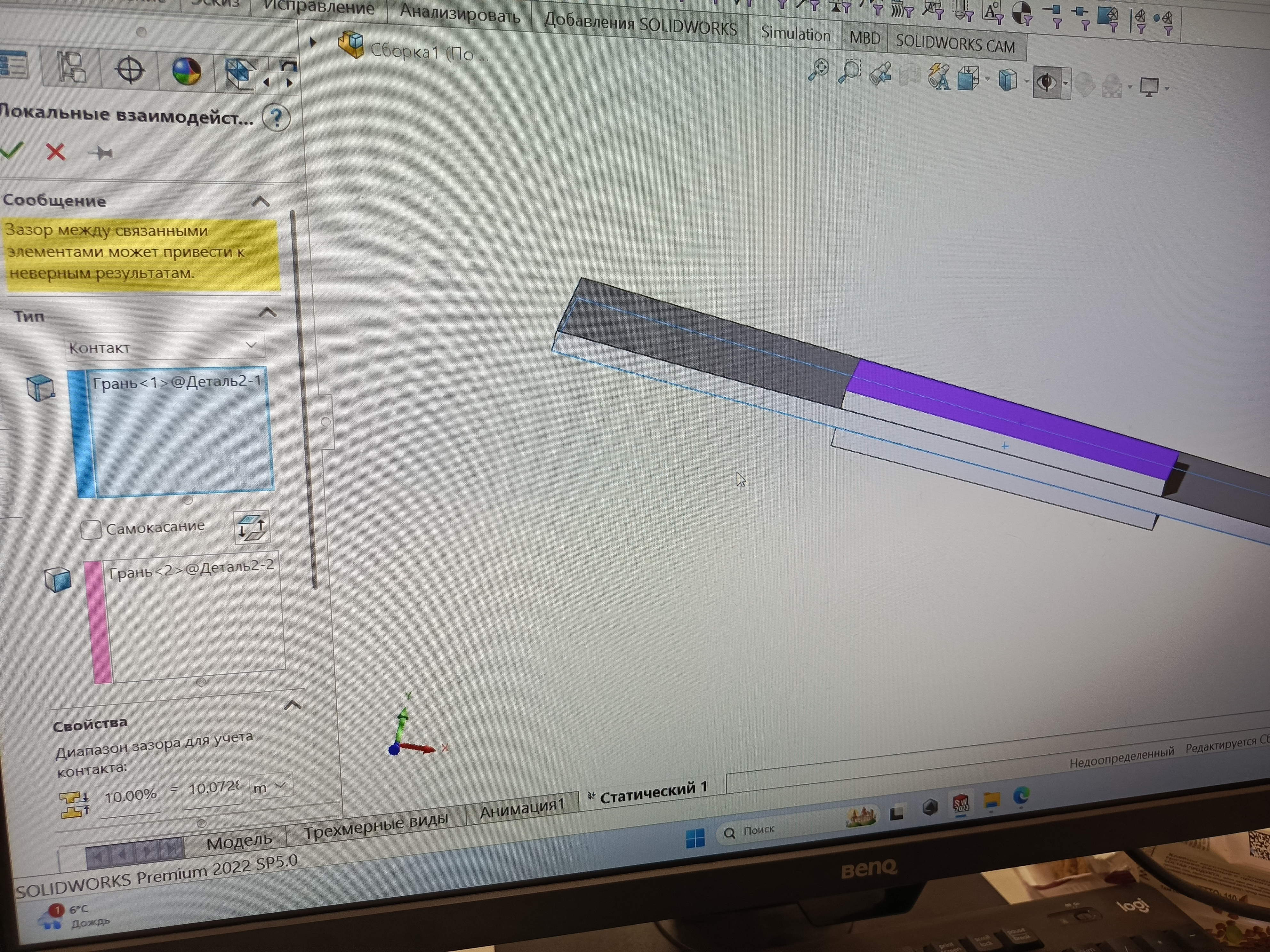

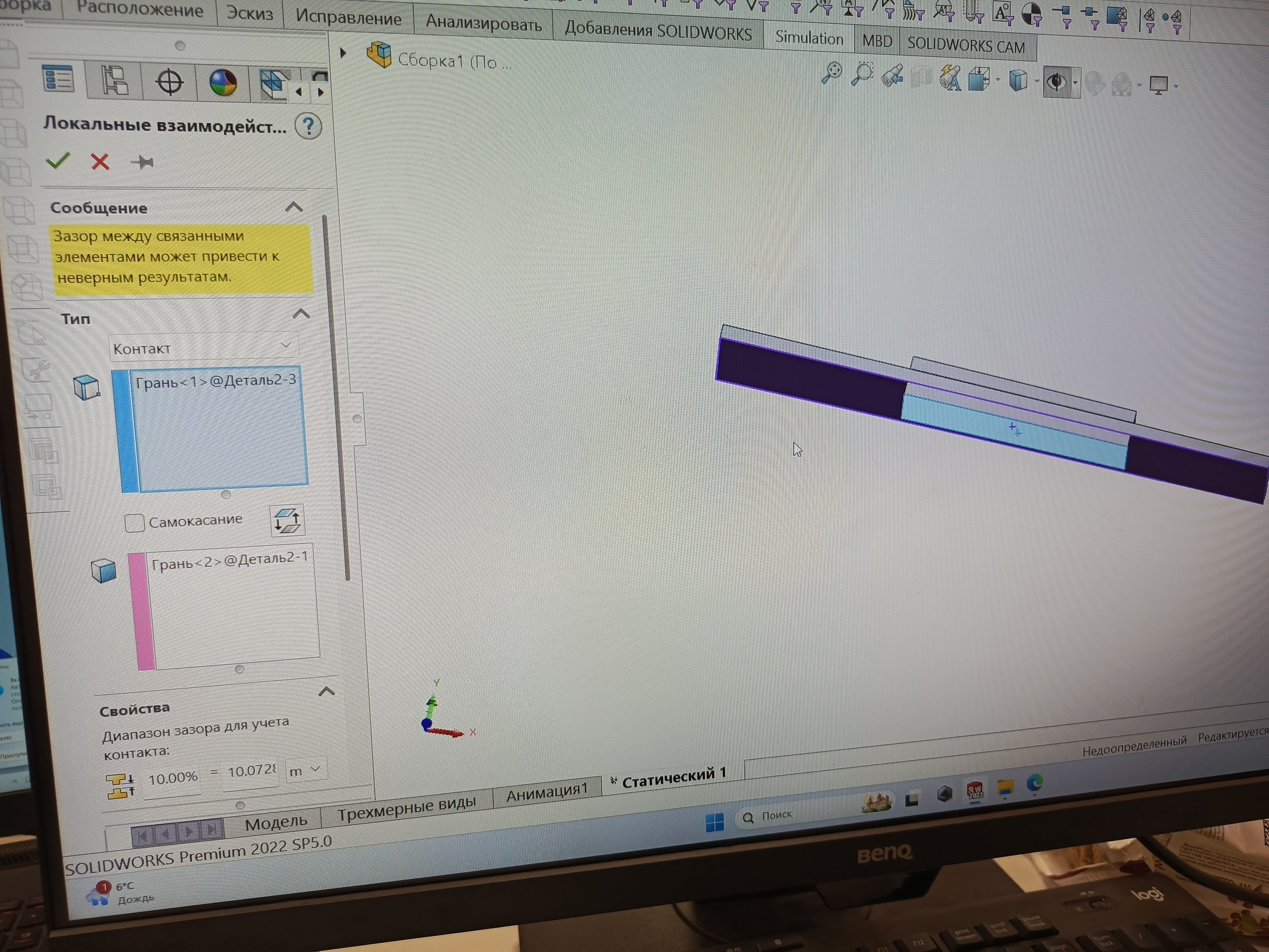

Попробуйте вот здесь местами поменять source/target грани оболочки
Спасибо за участие, не знаю как вроде так тоже пыталась, все равно ее не видит
Jesse
19 минут назад, FOX88 сказал:

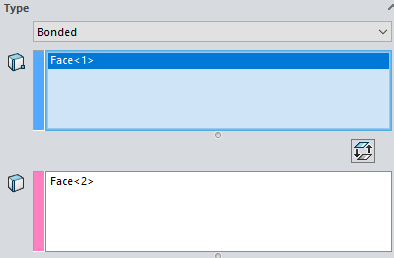

на скринах тип контакта нелинейный.
Нужно выставить Bonded/СВязанные
3 минуты назад, Jesse сказал:
Большое Вам спасибо, помогло
