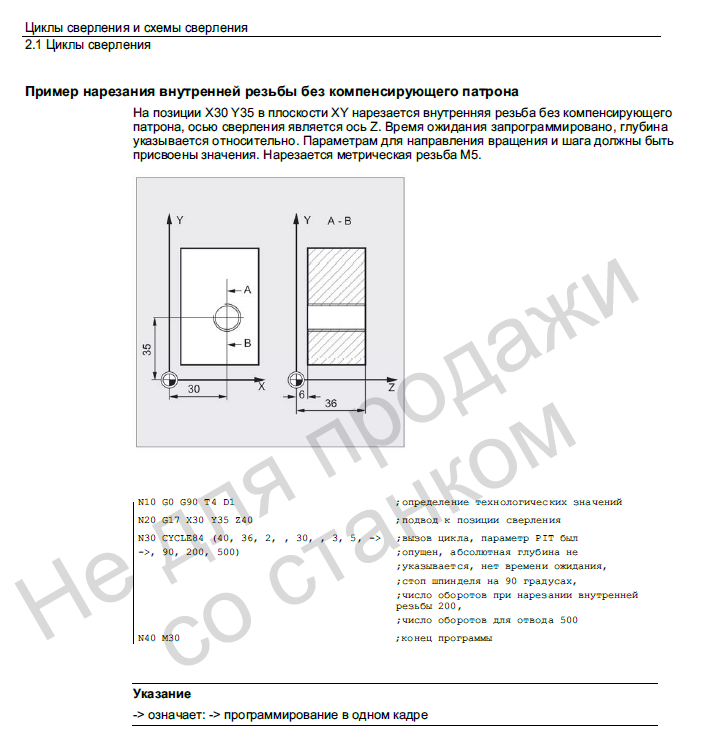

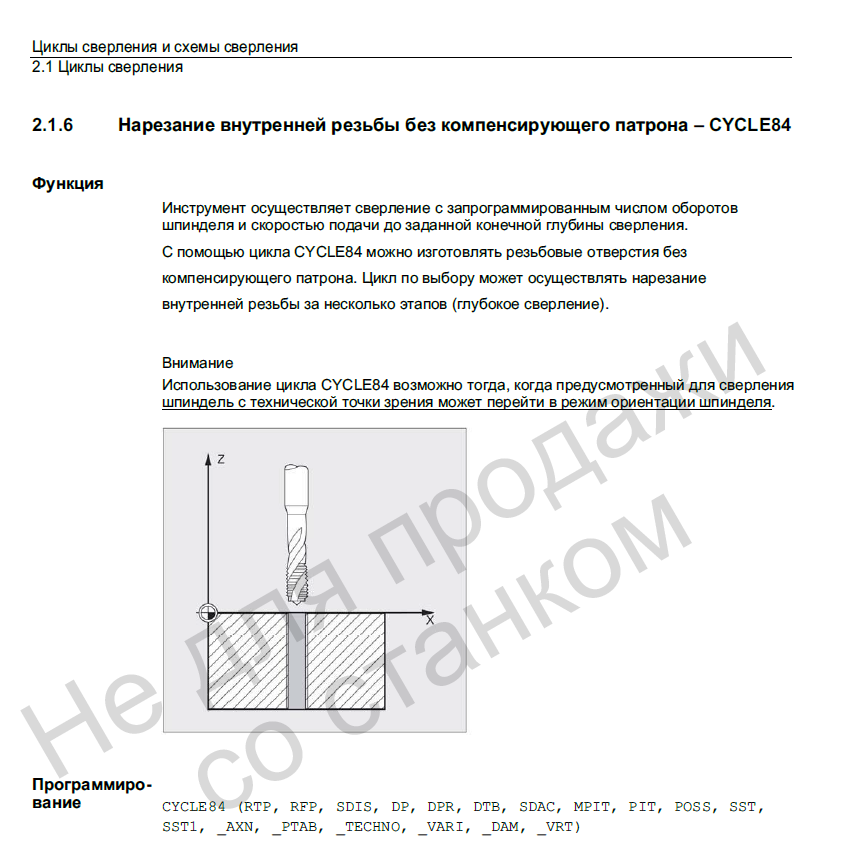

Напишите пожалуйста шаблон программы с параметрическим программированием по нарезанию резьбы метчиком, желательно с комментариями.
Может вам CYCLE84 посмотреть?
Документ для поиска - SINUMERIK 840D sl/840D/840Di sl Cycles Programming Manual
