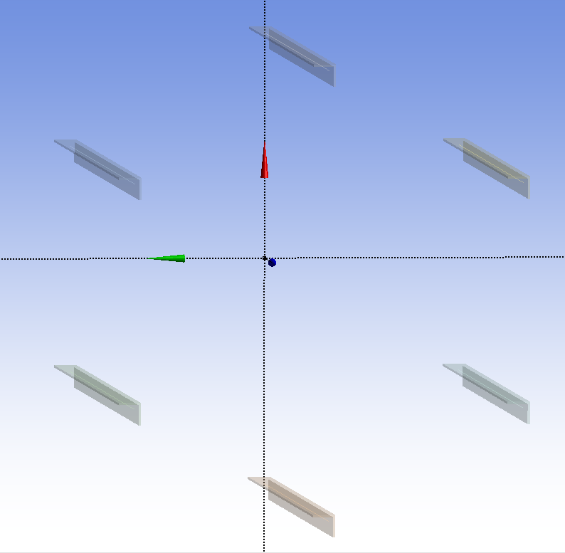

Ориентация Cross Section в круговом массиве.
Требуется построить круговой массив лонжеронов. Как в Ansys Mechanical задать поворот сечений в таком массиве?
Пока получается только вот так:
Fedor
Посмотрите команды xGEN   xTRAN где x может быть K  L  A  V   "Ansys. Справочник пользователя." Москва, 2005, Басов К.А.   стр.  446   https://vk.com/topic-84683810_31550442
