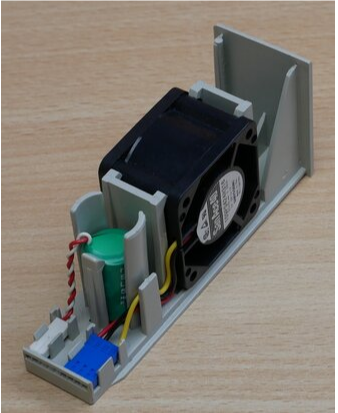

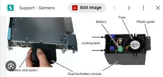

У Power Line батареуа находится в блоке в отдельном боксе NCU всместе с вентилятором
Dmitry.mzb
Я понял про что Вы говорите, менял на таком батарейку) в данном случае совсем другое исполнение.
Dmitry.mzb
41 минуту назад, gudstartup сказал:
Я знаю, в таком меняли уже на другом станке. В этом же мы все перелазили и не нашли батарейку) так, а что мы зацепились за эту батарейку. Если бы в ней была проблема, то слетало бы все, а тут не все. Да и питание с него никто не выключает, он постоянно в работе...

4 часа назад, gudstartup сказал:
@Dmitry.mzb на 840D\DE PL выглядит так
Менял такую на другом станке, этот станок с другой NCU...
