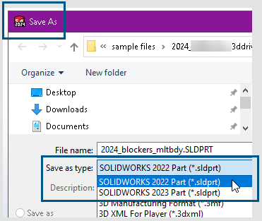

Открыть файл в SW2024 и сохранить в SW2022, если модель простая, то должно конвертироваться. Если сложная, то что-то может не конвертироваться или конвертируется без некоторых элементов.
Начиная с SW2024 и позднее можно понижать версию файлов до двух весрий вниз:
https://help.solidworks.com/2024/russian/whatsnew/c_wn2024_fundamentals_saving_previous_versions.htm
https://help.solidworks.com/2024/russian/solidworks/sldworks/t_saving_sw_docs_previous_versions.htm
