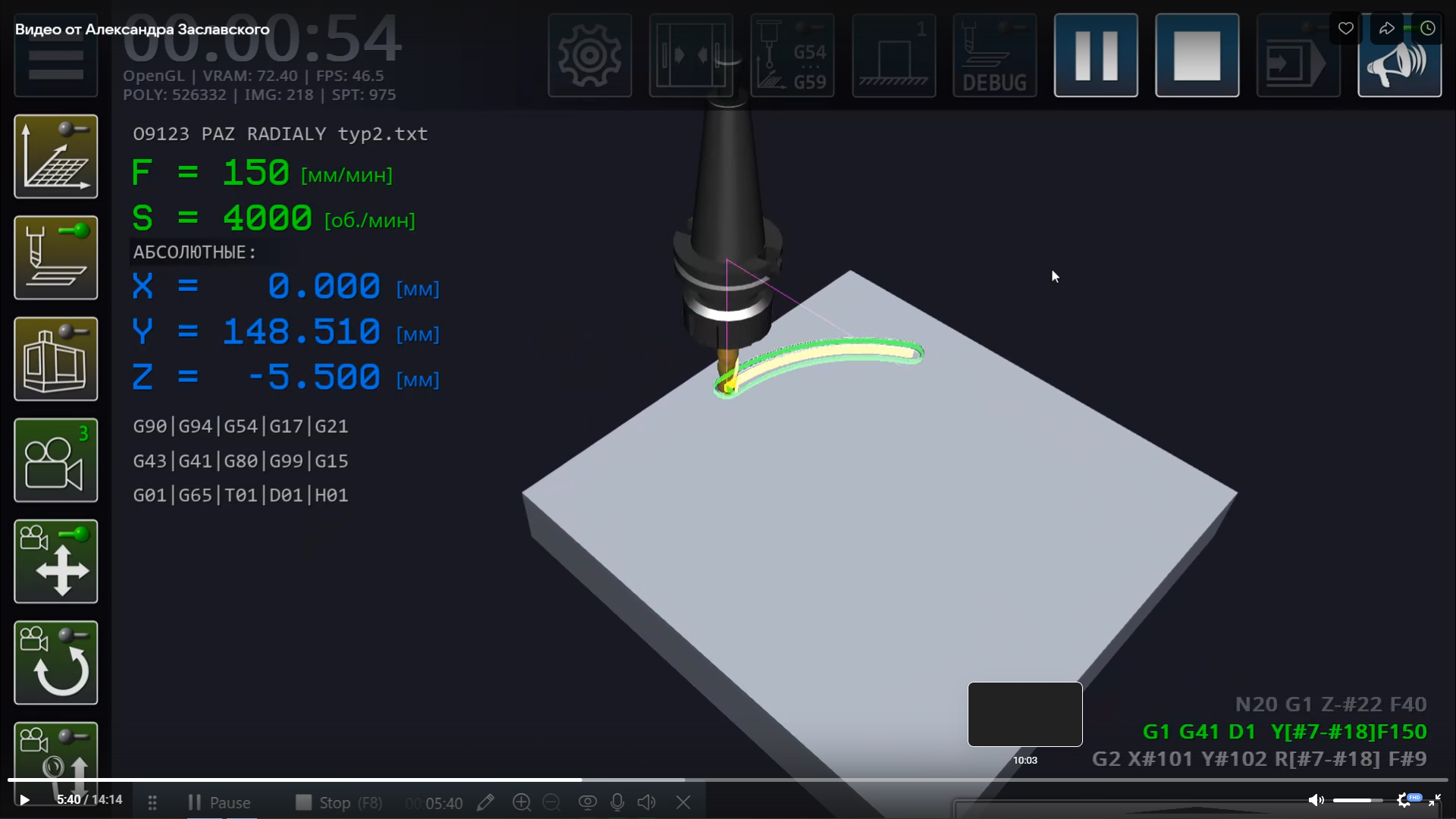

сегодня нашел в моей коллекции и доработал программу на фрезеровку радиусного паза.программа выполнена на языке макро б фанук. все расчеты после задания параметров в строчке вызова программы макроса происходят внутри уп
пример включает обработку 3 пазов .есть возможность легко меня изменять не только размер паза но его положение поворотом системы координат на любой угол
