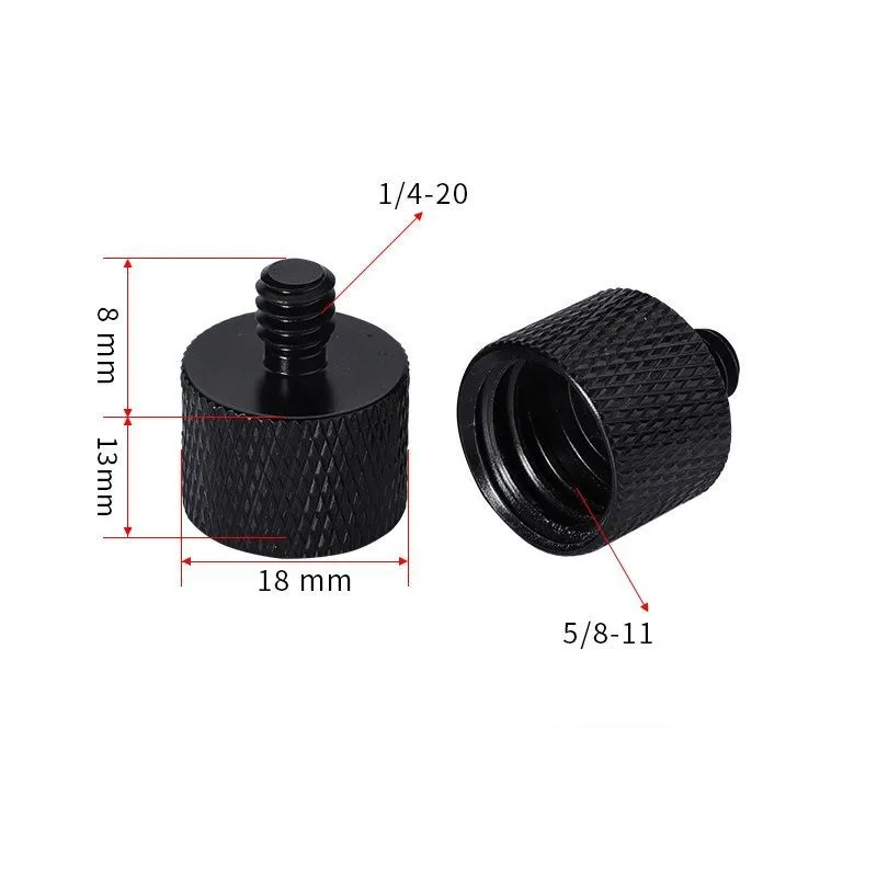

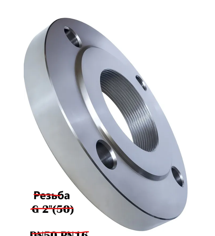

Нужно чтобы моя поделка накручивалась на штатив от нивелира, имеющий крепеж с внешней резьбой 5/8''. Для моих целей идеально бы подошел резьбовой фланец, типа такого:
Но проискав не один час, я так и не смог найти фланец с нужным диаметром резьбы. Прошу совета: такие фланцы вообще существуют? И если нет, то как можно выйти из положения малой кровью?
Turgenev

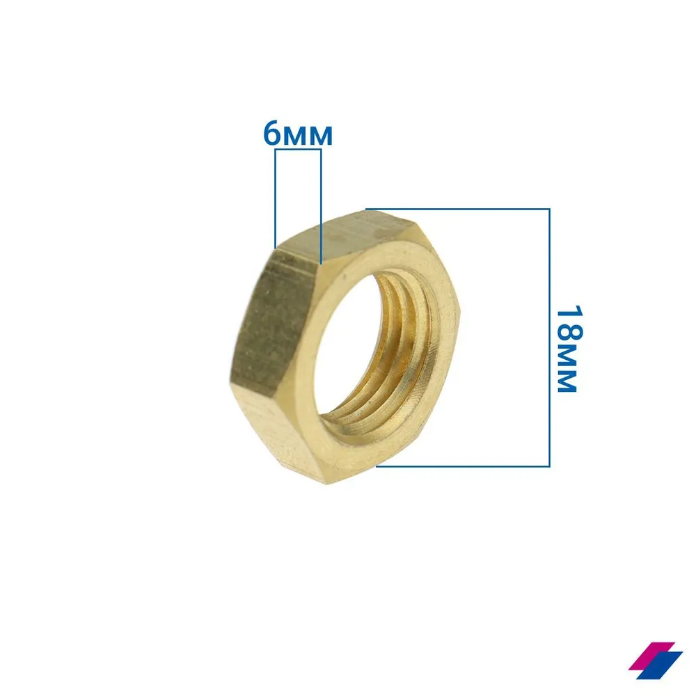

решил проблему переходником на 1/4" и гайкой 1/4"
Переходник (адаптер) металлический для кронштейна (штатива) с разъемом 5/8 дюйма (мама) на 1/4 дюйма #1
Набор гаек 5 шт. G 1/4 #2
