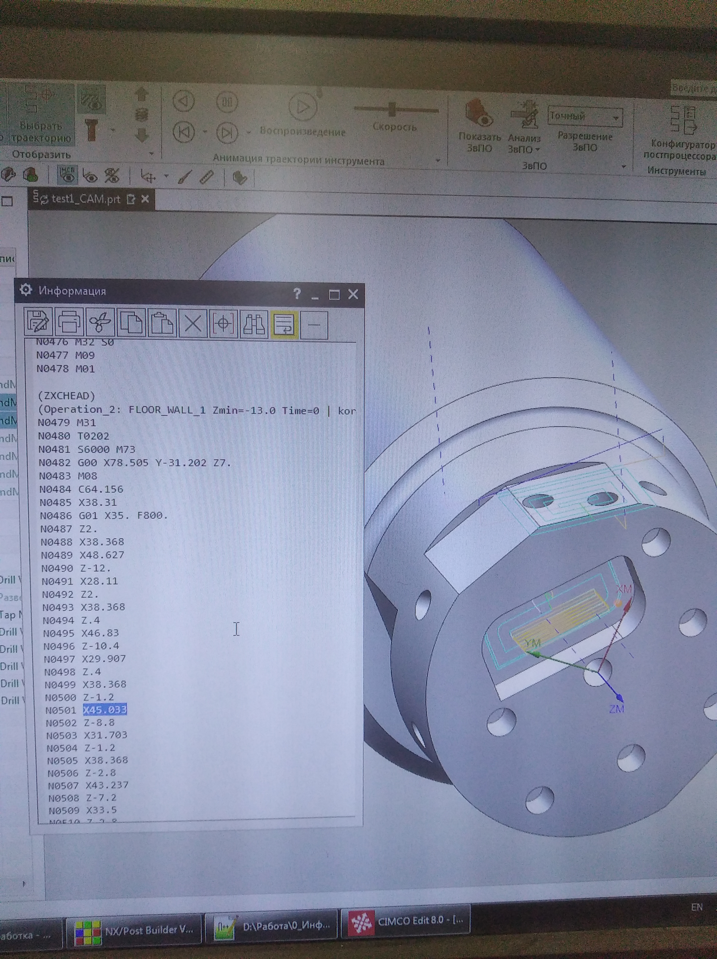

Stanislav
Сам с собою тут продолжаю дискуссии, может кто все же подскажет кто, у кого опыта в токарных постах побольше.
25.10.2025 в 21:01, vanek77777 сказал:
Это если осевым инструментом с помощью transmit. А если радиальным? Не уверен, что transmit сработает
Ну как бы этот пост  Turn-ZXC в полярных координатах вообще не пригоден для вывода оброботок на цилиндрической поверхности (в плоскости G19).
Вот пример на фото обработка на торце хоть и без корректора но выводиться норм, сверление на торце отлично. Но фрезеровка плоскости ерунда, некий стартовый угол и всё ни С не вращается ни Y перемещений.
Делаю вывод как и первоночально. Пост годиться для сверления на торце и черновой фрезеровки. Для чистовой фрезеровки с коорректором использовать 3х осевой со строкой включения трансформации.
Edited by Stanislav
