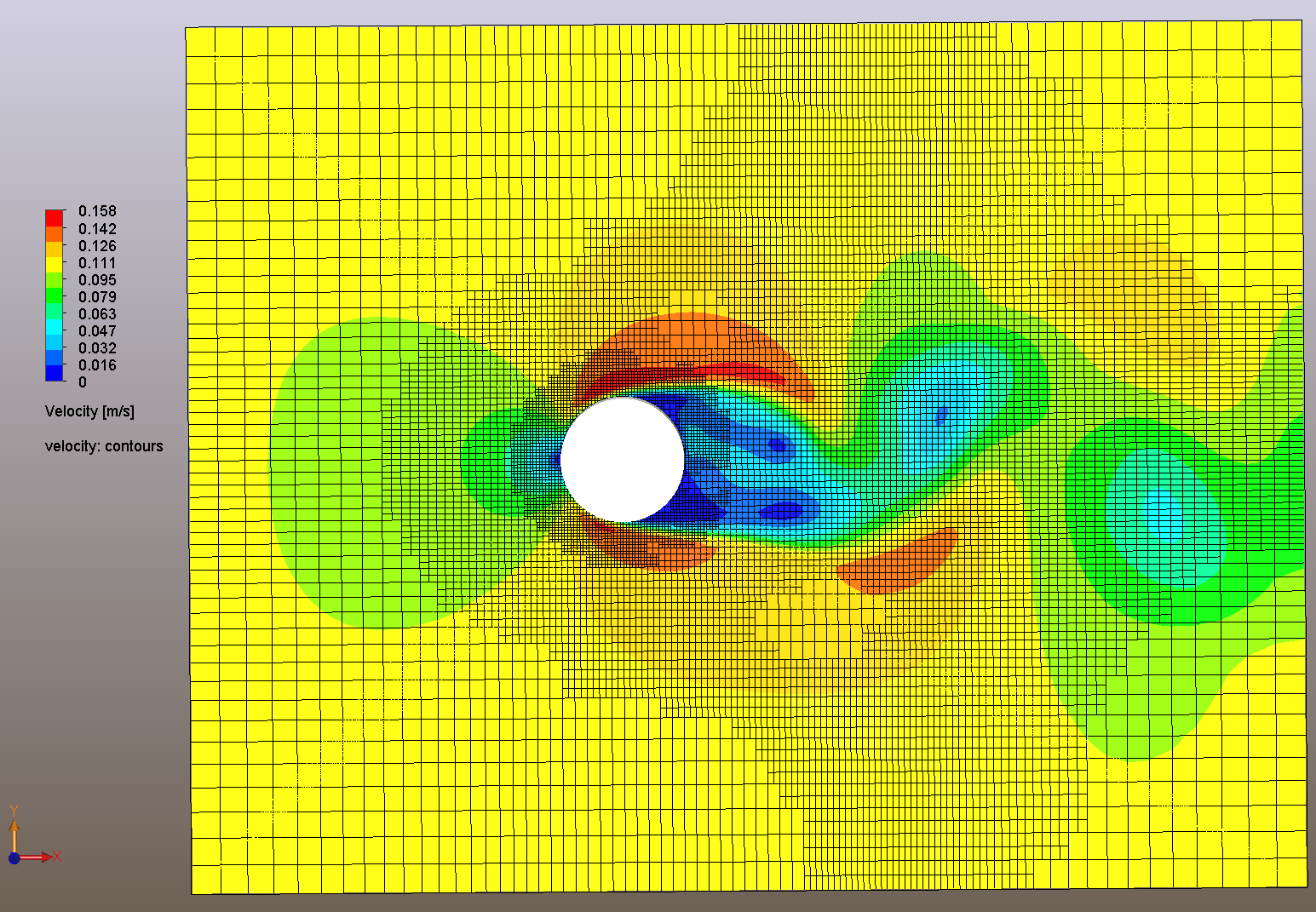

В обучающих примерах к FloEFD есть задача обтекания цилиндра в 2D постановке.
Если Вас не затруднит можно ссылку?

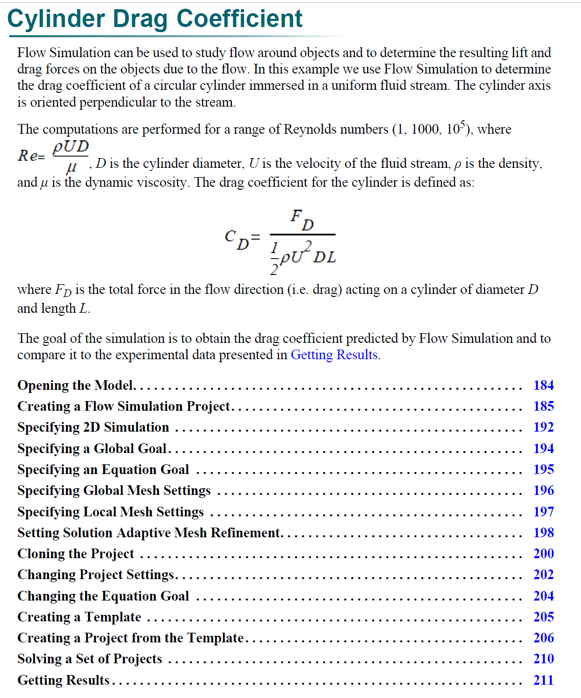

если вы считаете в Solidworks Flow Simulation, то все примеры включая обтекание цилиндра с образованием дорожки Кармана лежат в корневой папке C:\Program Files\SOLIDWORKS Flow Simulation\Examples\b2 - drag coefficient\Ready
Вот тута лежит туториал с подробным разбором задачи и вычислением коэффициента сопротивления
C:\Program Files\SOLIDWORKS Flow Simulation\lang\english\Docs
