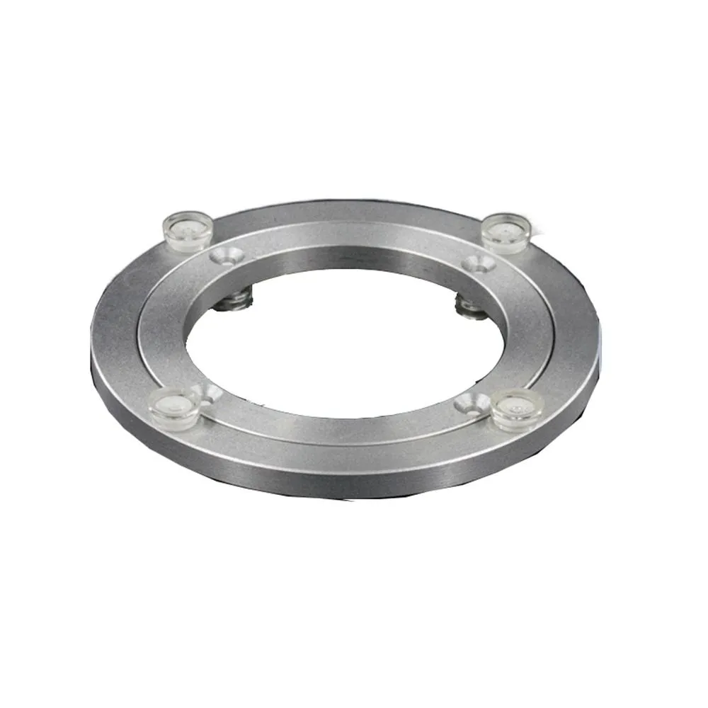

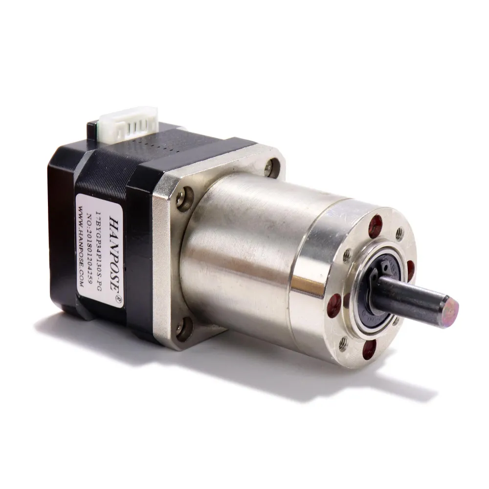

Для домашних поделок нужно соорудить вращающуюся платформу. Вращение будет при помощи вращающейся платформы (внешний диаметр 120 мм, внутренний около 70 мм) и шагового двигателя 17HS4401S (момент 43 Н*см) с планетарным редуктором 1 к 51:
Внешнее кольцо платформы закрепится на неподвижном массивном основании,  на внутреннее кольцо будет прикреплена пластиковая платформа диаметром 120 мм (максимум 200 грамм), которая будет вращаться двигателем. Т.е. вал двигателя будет закреплен в центре пластиковой платформы, а корпус двигателя прикреплен к массивному основанию. На платформу планируется нагрузка около 3-4 кг, просто сверху будет положен груз, +- в центр. Вращаться будет очень медленно, несколько градусов в секунду, максимум 5-10 градусов в секунду, но важно знать угол поворота, т.е. не должно быть пропусков. Двигатель должен уверенно вращать платформу. Энкодер пока не планируется.
Стоит все дорого и опыт в подобной разработке отсутствует, поэтому прошу совета из вашего опыта: достаточно ли будет усилия создаваемого двигателем, чтобы вращать платформу с грузом? Может как-то рассчитать можно, но платформа ноунейм и пока только едет ко мне.

возьми моторчик от микроволновки, который вращает стол. они есть от 2 до 6 оборотов. 2кг еды+масса стеклянного стола как раз примерно 3-4 кг

Про микроволновку хороший пример, внушил уверенность в мое предприятие.
