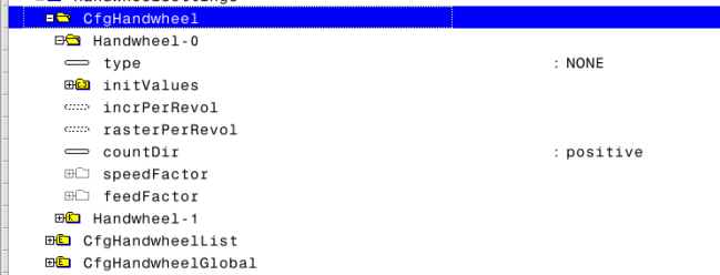

Приветствую всех. Имеется проблема в неисправном пульте. Хотел бы узнать может кто сталкивался как его отключить.
У своих спрашивал говорят есть по пути PLC-Cfg_OEM_Bool ни чего близкого там я не нашел.

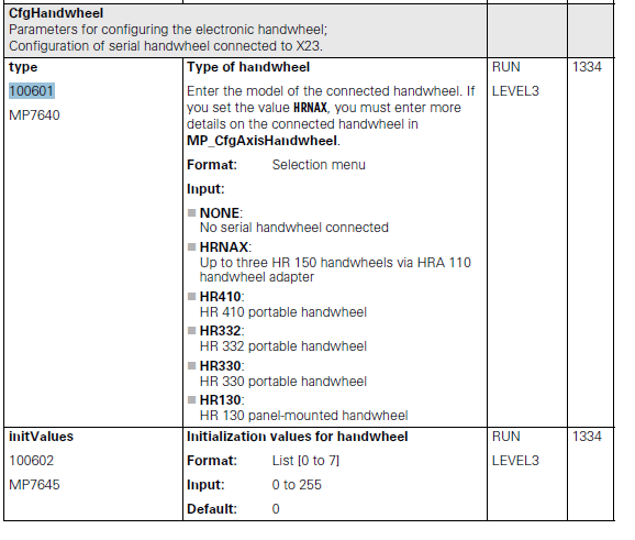

глядите тут 100601
Тока не забудьте про EMG красную кнопочку, ее возможно придется оставить а то система будет в состоянии EMERGENCY STOP,хотя можно поискать конфигурационныке биты в вашем ПЛК и если нет реле безопасности то может отключится без фокусов.
Хотя вряд ли учитывая splc и любовь буржуинов к safety relay типа PnOZ, Phoenix etc
