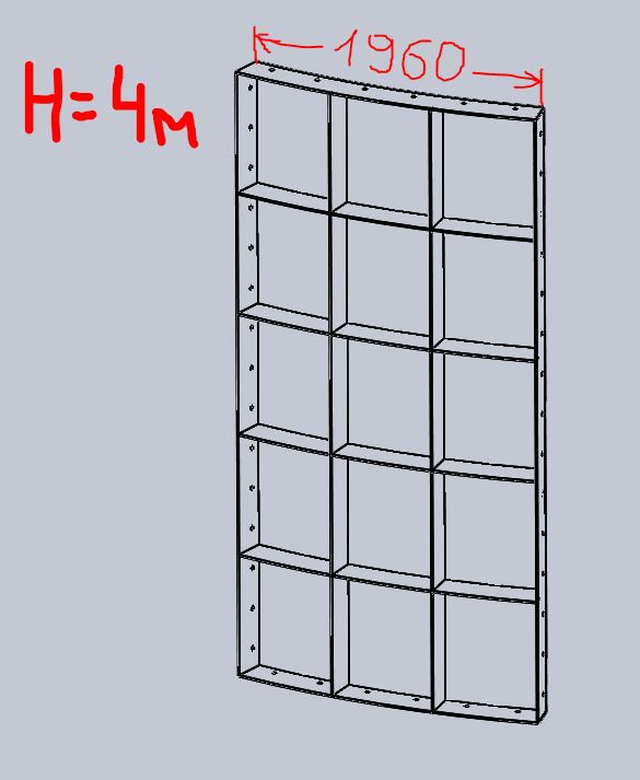

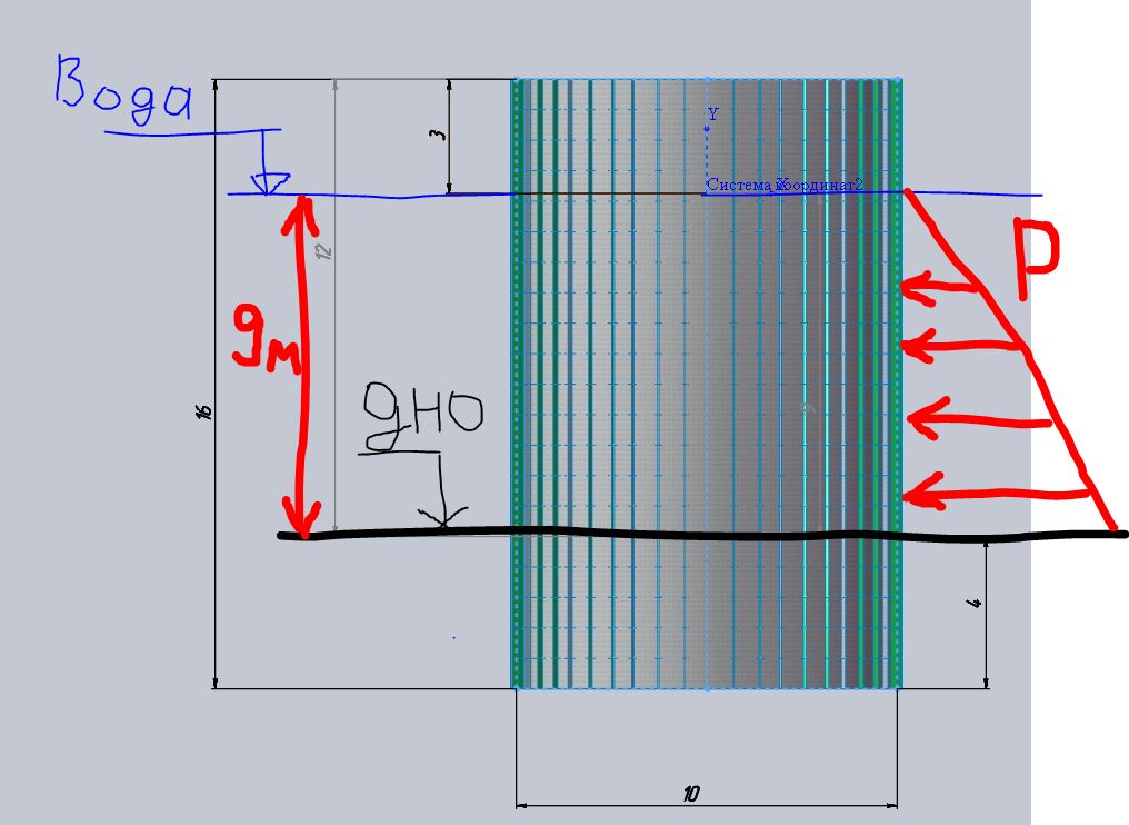

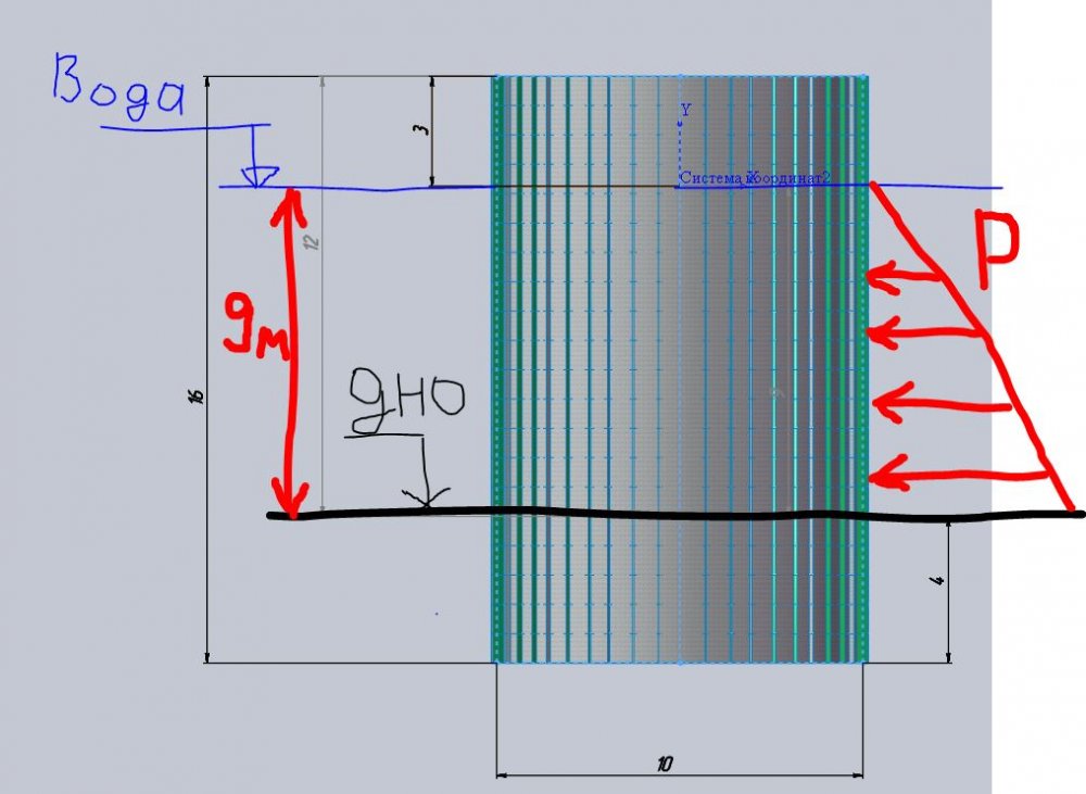

Металлическую оболочку, диаметром 10 м, опускаем в воду на глубину 9м (картинку прилагаю)
Расчет оболочками позволяет подобрать сечения листа.
Подскажите как рассчитать болты (вертикальный и горизонтальные стыки):
1.  Интересует вариант на листочке).  Глубина 9 м, ро же аш, в итоге получаем P=9 т/м2
2.  Интересует как  правильно замоделировать болтовые соединения в Солиде ? (возникла идея - вырезать кусок оболочки, вставить туда фланцы, болты)

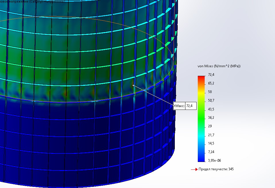

Прилагаю файл.
Ширина фланца, ребра 150 мм
Все толщины 10 мм (по контуру щита моделировал двойную толщину 10+10=20)
Сталь 09Г2С.
Напряжения около 73 МПа.
Можете сравнить в другой расчетной программе ?

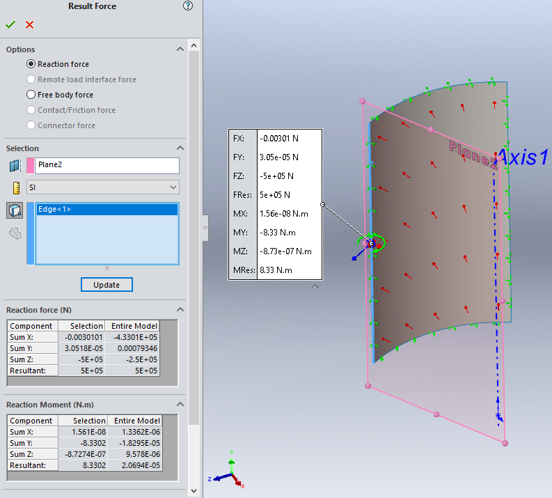

а зачем их моделировать?
посчитатайте вот этот кусок с граничными условиями симметрии в окружном направлении по бокам (так по идее можно было и целиковую модель сразу считать).
Затем вытаскиваете реакцию с боков, и прикидываете на бумажке диаметр болта как F/S*n, где F - реакция, S - площадь одного болта, n - количество с одной стороны.
Вертикальные болты будут воспринимать только вес секции оболочки, так что там можно сразу на бумажке.

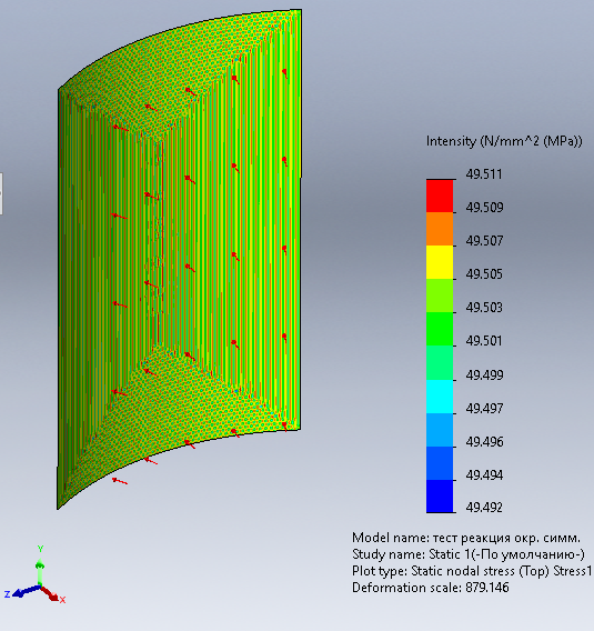

ну вот что-то типа такого
тест реакция окр. симм..SLDPRT
Ставим симметричные ГУ, выбирая в качестве справочной геометрии ось вращения.
Практически идеально однородный НДС получается.
Были бы в СВ не только КЭ тетры/треугольники, а гексы/квадраты, был бы чисто однородный..))
