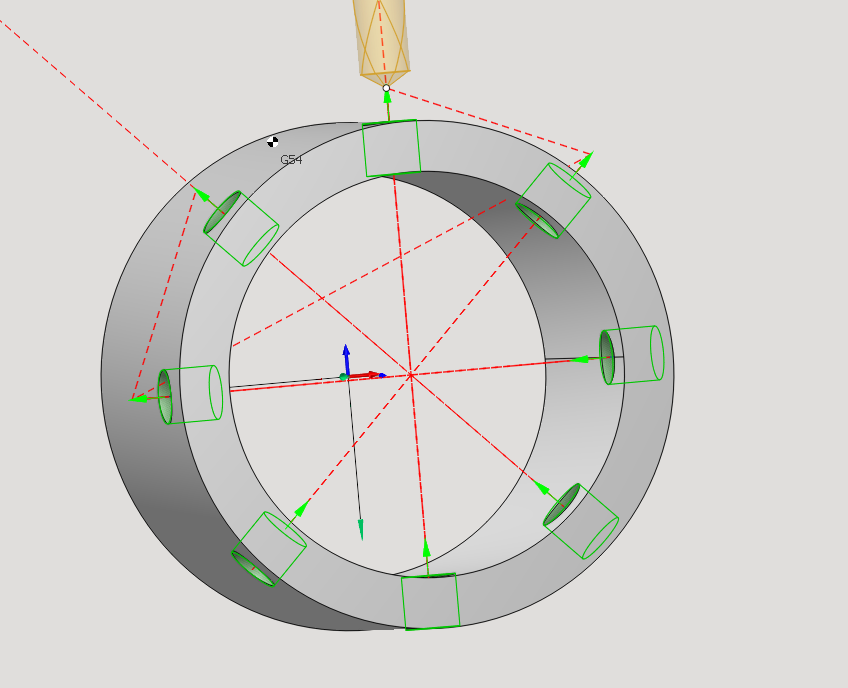

Нужно просверлить отверстия поворачивая стол по оси B, однако спрут при пересчете операции сам меняет векторы отверстий это так и должно быть или я что-то делаю не так?

Трудно сказать по скринам. Может СПРУТ это делает, а может и не он. По скринам понять трудно.
Хотя нет. Видимо СПРУТ. Или я тоже что-то делаю не так.
Богоманшин Игорь
10 часов назад, dzimon4ik сказал:
Похоже, что Спрут увидел, что отверстия на одной оси и значит, можно их насквозь просверлить.
Надо, как сейчас говорят, правильный промт писать (для ИИ): либо ограничением рабочей зоны, либо глубины сверления. У вас очень мало исходных данных: ни версии ПО, ни настроек системы, ни дерева операций.
Скорее всего, вам надо задать параметры операции и все получится.
Rinats
Тоже стало интересно, что тут не так. Похоже Игорь прав, отверстия попарно расположены на одной оси, СПРУТКАМ по умолчанию пытается их обработать за раз. Но выход то простой, нужно всего лишь кликнуть  в вектора направлений. Когда отверстий мало прокатит, а когда их сотни....
