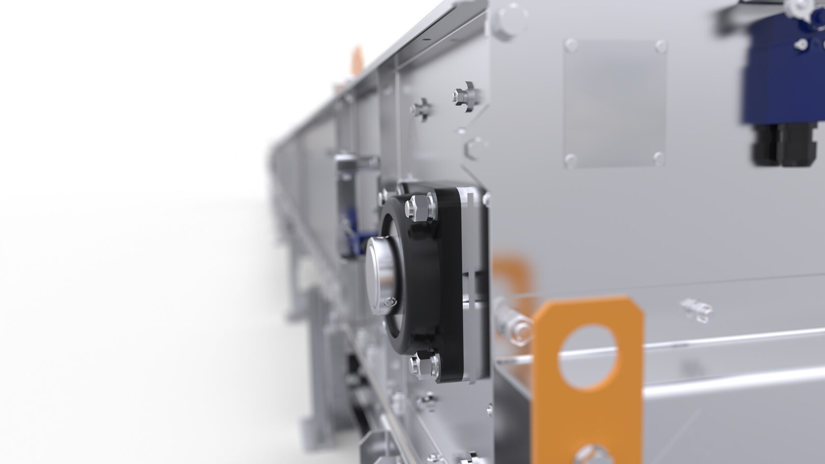

Решил попробовать последнюю версию Солида. Обнаружил, что модуль PhotoView исключен. Остался только Visualize.
Как бы не беда, но столкнулся со следующим вопросом. Те текстуры (внешние виды), которые использовал для PhotoView дают существенный глянец: поверхность становится немного отражающей окружение.
Вроде как это лечится изменением шероховатости внешнего вида, но при этом меняется оттенок. Кроме того это получается каждую текстуру необходимо изменять в ручную? То есть по сути нужно заново создавать свой набор внешних видов внутри модуля Visualize?
1 час назад, AlexArt сказал:
Это будет самым правильным решением. Внутренние материалы в Visualize весьма неплохи + есть внешняя библиотека, которая позволяет скачивать себе материалы. Есть еще библиотека NVIDIA, но работает коряво.
А еще есть HDR-карты окружения, эффекты движения в камере, расширенные настройки камеры и т.д.
Edited by dicty
AlexArt
4 часа назад, dicty сказал:
А насколько это все отлично от KeyShot и в какую сторону?
12 часов назад, AlexArt сказал:
KeyShot
Не пробовал.
К Visualize надо привыкнуть, зная ограничения, глюки. В принципе, рабочая лошадка. На GPU рендерить умеет. Довольно быстро.
