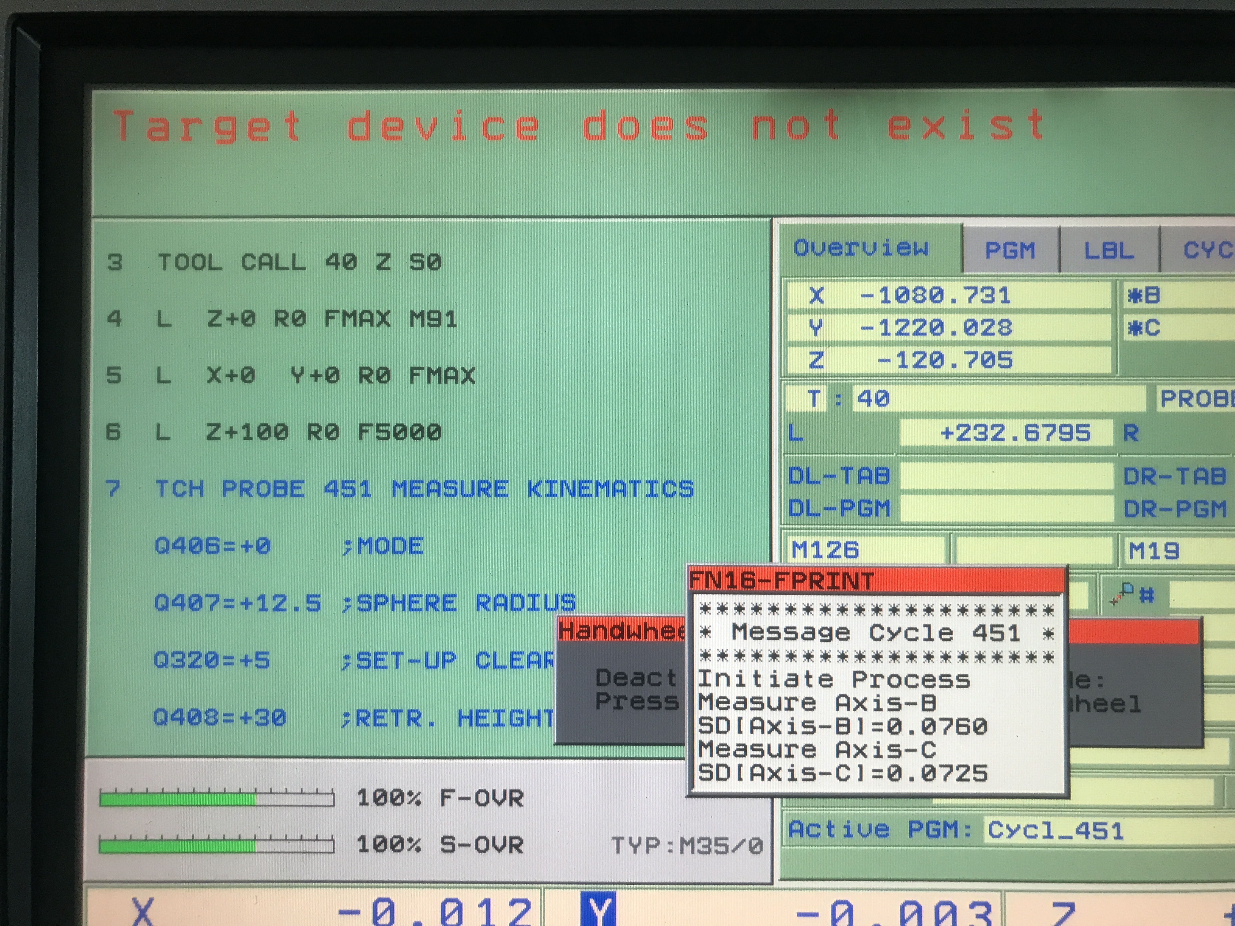

Всем доброго дня. Есть портальный фрезерный станок под управлением TNC530, купленный в 2008.
Станок пяти осевой, голова\голова. Софт 340490  04 SP3 FCL: L4. Недавно была докуплена опция
KinematicsOpt и цикл 451 работает, ощупывает эталон и выводит окошко с погрешностями осей.
А потом появляется ошибка: Целевое устройство не существует.
Причина ошибки: Указанный в пути диск недействителен.
Действия: Введите правильную метку диска.
Соответственно не происходит коррекция кинематики станка.
Цикл 450 сразу выводит эту ошибку.
Подскажите куда вводить метку диска, какой диск указывать, возможно ли это исправить.

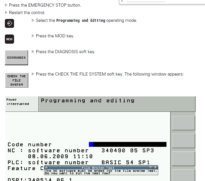

или произведите проверку диска

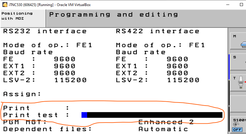

Сначала посмотрите параметры вывода на том экране который я привел выше.
Если пусто то сохранение происходит в каталоге запуска прграммы, если из режима MDI цикл запускается то соответственно сохраняется в TNC:\
Проверка диска может и не понадобится.

@pozhytok Возможно в вашей версии ПО требуется явно указать устройство вывода поэтому попробуйте записать туда TNC:\

Сегодня в строке PRINT TEST ввел TNC:\ .
После того как отработал цикл, ошибка не появилась, а в этой папке
нашел протокол измерений. Все работает.

Там было пусто?
pozhytok
Нет, там была такая запись: %FN16RUN.A
9 минут назад, pozhytok сказал:
можно оставить пусто тогда все равно будет записываться в TNC:\ так как вы по факту запускаете файл MDI.H а он находится в корне TNC:
