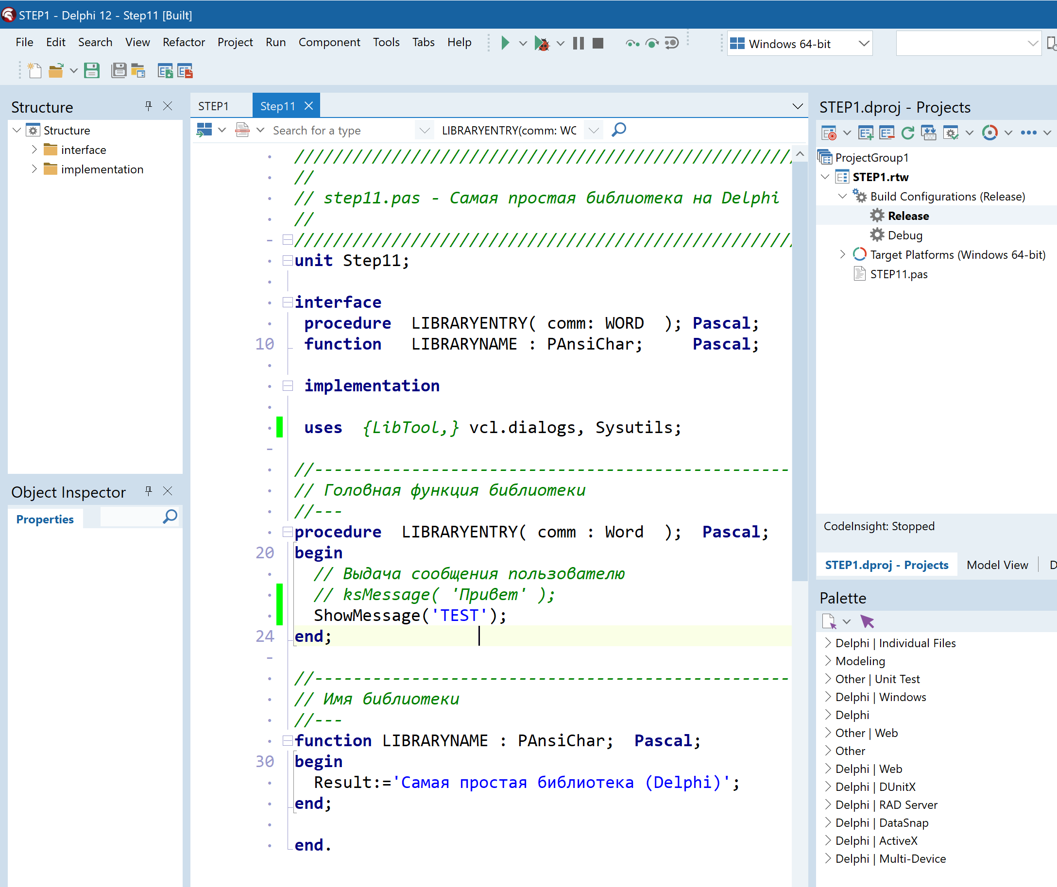

embarcadero delphi 12 и компас sdk v20. 21.
alex-219
Собственно subj. Последний раз писал в delphi 8 и компас 5. чего-то там. Никаких особых проблем не было. Делаешь по хелпу и все.
Тут же даже не могу просто подключить библиотеку. Пробовал и просто dll делать, и rtw только с libraryentry и со всеми тремя описанными. Пробовал просто dll. Пробовал копировать step 1 из samples.  Пробовал делать телодвижения  из Компиляция библиотек.doc и создание библиотек из sdk.chm, Результат 0. в Компасе и через конфигуратор и через добавить приложение ничего не добавляется.  Впал в ступор...
ЗЫ. сама libraryentry из rtw из внешней программы выполняется.

Нет там никаких проблем, под какую разрядность компилировали?
alex-219
library FirstDllProject;

Ну вот например. Тут даже ничего компасовского нет. Компилирую. Копирую в lib. Добавляю. ничего не происходит. Как dll без LibraryEntry подключать.
sabahs
Вы серьёзно?
LibraryName, LibraryId и LibraryEntry - это чьи функции?
Компилируете и в конфигураторе добавляете.
Да и не хватает модуля LibTool.
alex-219
Разобрался. При Target Platforms Windows 32-bit скомпилированная библиотека к компасу не подключается. При Windows 64-bit все нормально. Дельфи по умолчанию делает 32, Если добавить 64 и скомпилировать все ОК.
Thnx.
sabahs
Всё правильно, если Компас-3D 64-разрядный, новые версии уже 32-разрядными и не делают.
