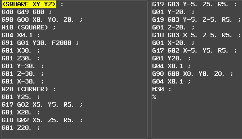

Всем привет. Такая проблема создаю УП в FreeCAD dthcbb 1.0 в TXT формате, через флэшку пытаюсь скинуть на станок КМТ KVL1000 (VM950S) стока Fanuc Series Oi-MF Plus, без мануал гада. Ничего не выходит при копировании пишет "ошибка данных". Помогите разобраться в чём проблема, какого формата должен быть файл и как сделать его нужного формата?

Текст программы должен начинаться:
O1234 (ваш комментарий)
где О - латинская буква, 1234 номер программы из 4 цифр, кроме 9000 и дальше
Заканчиваться:
Расширение файла желательно сделать .tap
Имя файла как и в начале текста программы O1234
Для записи с флешки в память CNC MEM, есть определенный порядок действий, копировать-вставить не подходит.

Все равно какое расширение вы присвоите 0iFPlus позволяет распознавать файлы в каталоге независимо от типа расширения а вот внутренний формат дейчствительно важен.

Проверьте на cnc guide

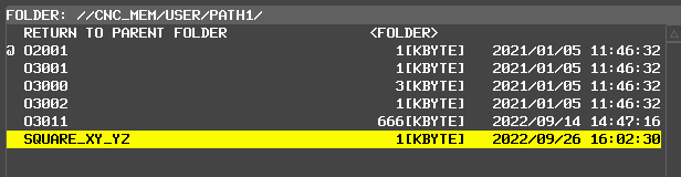

@Maika Можно и так
тогда имя будет отображаться в папке
      Кто то ещё сомневается ?
