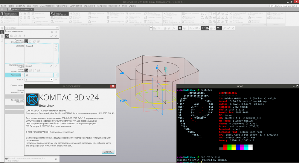

Kompas-3D LINUX beta на debian 12 64-bit
Приветствую!
Тестирование официально идет на Астре, Альте и Реде.
Но хочется что-бы работало и на обычном Дебиане.
С 13 дебианом проблем нет - он свежий
https://blog.tataranovich.com/2025/10/kompas-3d-debian-13.html
А у меня 12 дебиан (вернее дериватив 12-го - лайт версия - Антикс 64-бит, так ка железо - полный хлам), а там нет llvm-18 и libunwind-18 как и в самом дебиан-12.
libunwind-18 взял у трикси - без проблем
https://packages.debian.org/trixie/libunwind-18
а вот с библиотеками llvm-18 так не сложилось.
Пришлось собрать  llvm-18 на 12 дебиане
Если кому тоже надо - http://file.sampo.ru/8tj8rs/
Качать решил руками не прицепляя репу - вдруг что не так...
https://repo.ascon.ru/beta/deb/pool/main/
После этого
apt-get install ./ascon-helpserver_0.8.1.1_amd64.deb ./ascon-kompas3d-v24_24.1.0.64_amd64.deb ./ascon-kompas-common-v24_24.1.0.64_amd64.deb ./ascon-kompas-fonts_1.0.0.4_amd64.deb ./ascon-kompas-graphic-v24_24.1.0.64_amd64.deb ./ascon-kompas-plugins-v24_24.1.0.64_amd64.deb ./libunwind-18_18.1.8-18+b1_amd64.deb ./libomp5-18_18.1.8-18_amd64.deb ./libc++abi1-18_18.1.8-18_amd64.deb ./libc++1-18_18.1.8-18_amd64.deb ./libllvm18_18.1.8-18_amd64.deb ./grdcontrol_4.3.0_amd64.deb
Плюс в системе не было  libxcb-res0 - установил из стандартных реп.
Запускается.
Для регистрации должен быть установлен grdcontrol_4.3.0_amd64.deb
И когда он установлен, то в самом Компасе
Справка -> Утилита ключей защиты
Запускается такая серая программа и там кнопка "Ознакомительная лицензия", ввел свою почту с компас-саппорта и перезапустил сам компас
Всё... Могу редиактировать.... Работает норм... Примеры открываются, файлы старых версий открываются, новые файлы создаются... Буду тестить дальше....
