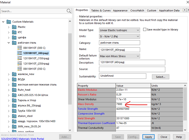

быть может вы забыли указать плотность в свойствах самого материала?
dikovichv
6 минут назад, Jesse сказал:
Плотность есть. Если плотность не указана, то для трёхмерных и балочных компонентов программа берёт свою стандартную (не помню точно значение. Что-то вроде 0.001 г/мм3).

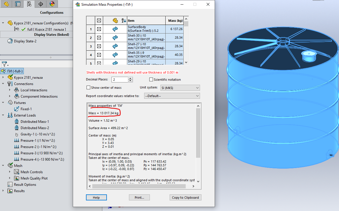

у меня всё активно. вот чисто оболочечная модель
dikovichv
20 минут назад, Jesse сказал:
Большое спасибо! Разобрался. Ваша таблица называется "Simulation(!) Mass Property" и вызывается она правой клавишей по типу расчёта в дереве расчёта (верхняя позиция). А я тыкал в верхней панели по закладке "Evaluate" и дальше "Mass Property", а там чисто "конструкторская" масса, не учитывающая оболочки.
