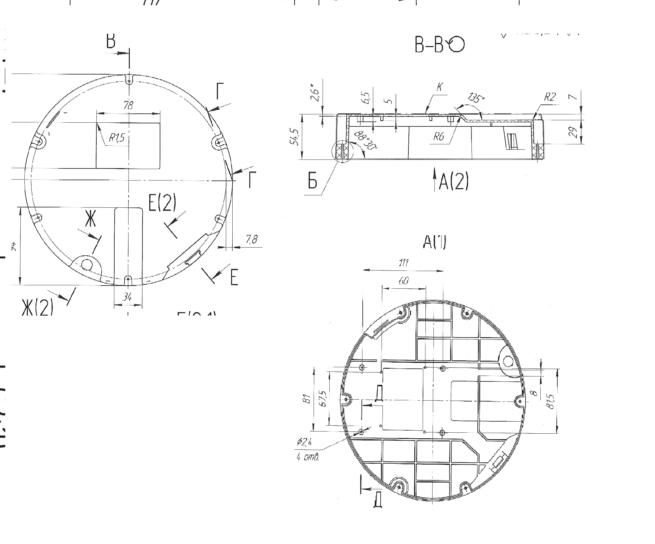

Как изображается дополнительный вид с повернутого разреза?
Здравствуйте!
Предисловие: У меня нет возможности распечатывать форматы больше А3, поэтому делаю много дополнительных видов не связанных проекционный.
Вопрос: Как будет располагаться дополнительный вид сзади с повернутого разреза? Также как в проекционной связи или тоже повернуто? Нужно ли ставить значок повернуто?

Можно сделать вид слева, а с него вид сзади или по стрелке. И вопрос отпадет сам собой.
LoodsMAN
1 час назад, Nasta сказал:
В проекционной связи.
Знак "Повернуто" не требуется.
28 минут назад, LoodsMAN сказал:
На эскизе показано верно?
1 час назад, brigval сказал:
У меня не вмещается на формат А3, поэтому разнесено на разные листы
LoodsMAN
10 минут назад, Nasta сказал:
Да
brigval
Можно показать вид сзади по стрелкам, а не с разреза.
Читаться будет лучше, на мой взгляд.
3 часа назад, Nasta сказал:
Обычная практика.
Проекционно не свзаны обычно всякого рода изометри, диметрии и т.п., а так же развёртки. Всё остально обычно проекционно связано стрелкой, стрелками на разрезе или выноской для местного вида.
