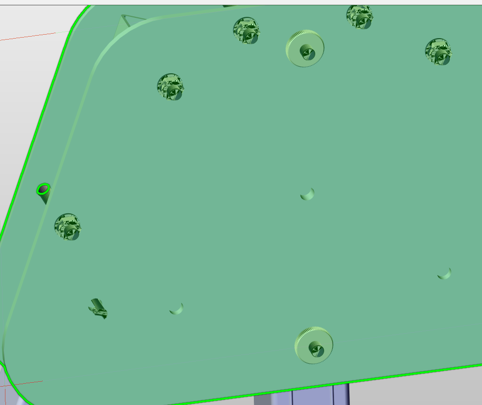

Здравствуйте, возникла проблема с импортом сборки из SW в SW Сomposer.
Некоторые штифты отображаются сеточно с дырами, некоторые нормально. Причём, плохо отображаются как и сделанные деталями штифты, так и штифты и болты из ToolBox.
Просидев несколько часов с настройками импорта получилось загрузить сборку с нормальным отображением всех деталей, точно помню, что во вкладке детализация сдвинул ползунок вправо на высокое качество.
С другими сборками перестало получаться и так.
Пробовал и сохранять сборку в SMG и параметры сохранения все перепробовал, уже не знаю что делать. Есть, кто сталкивался с таким же?
