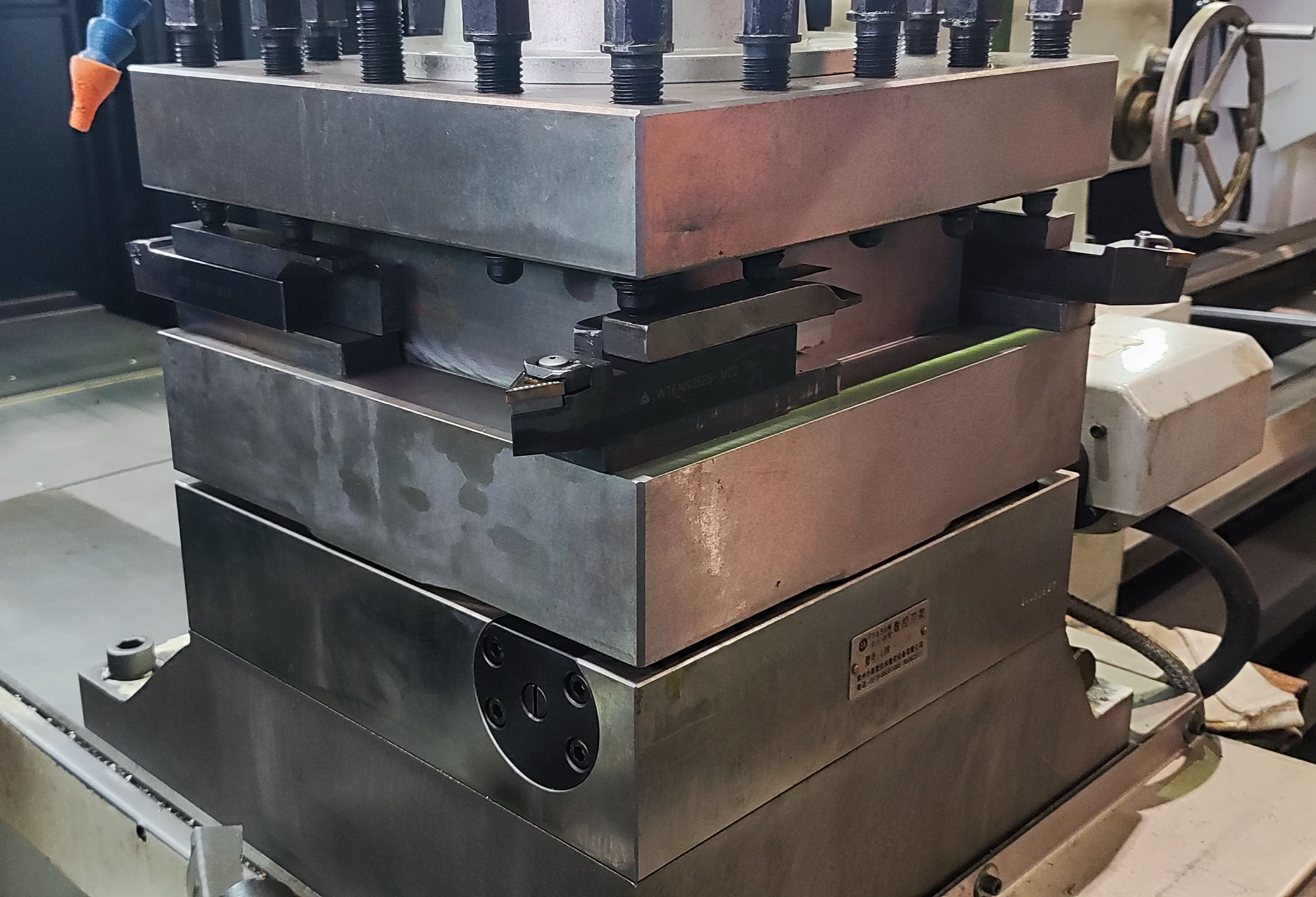

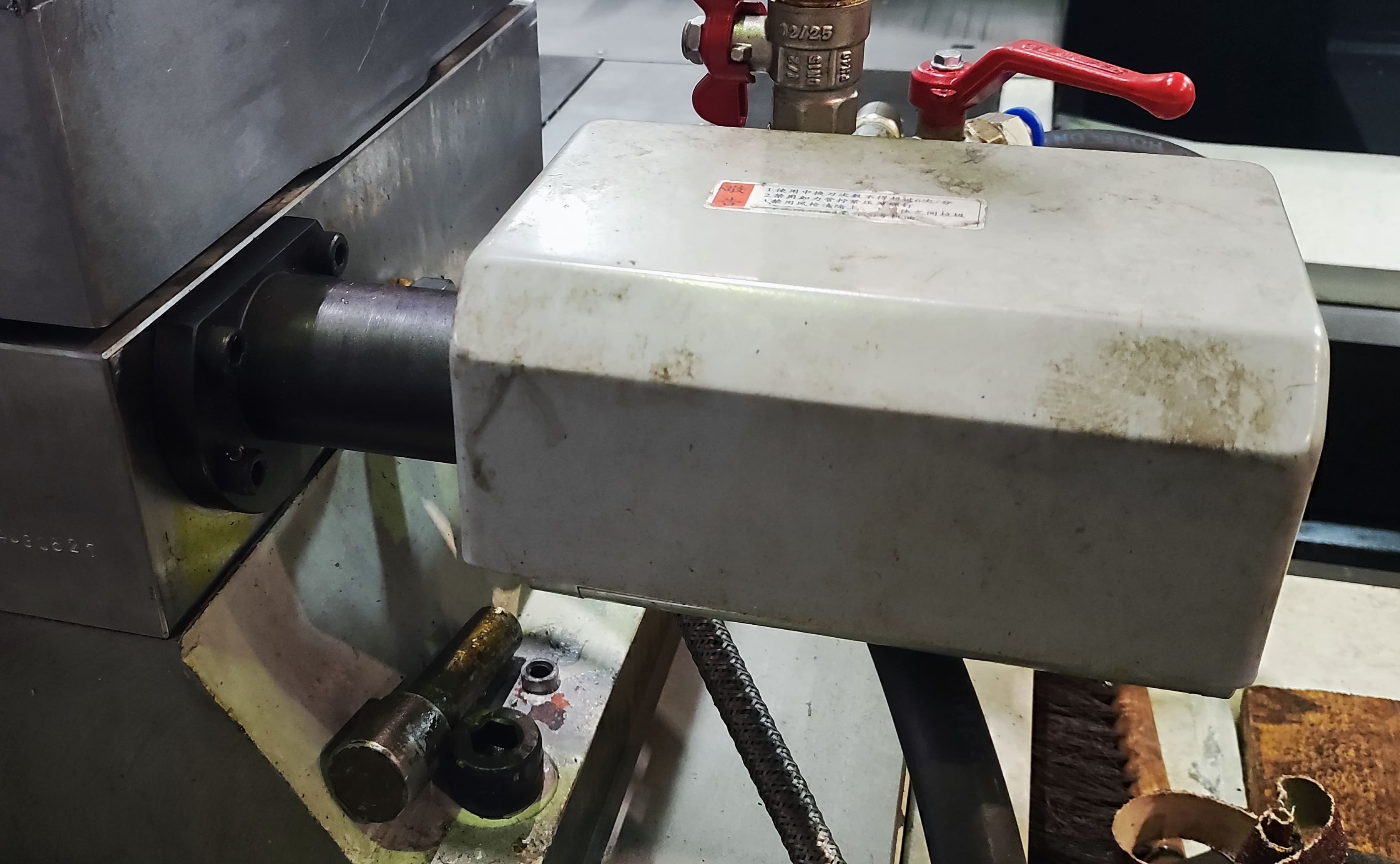

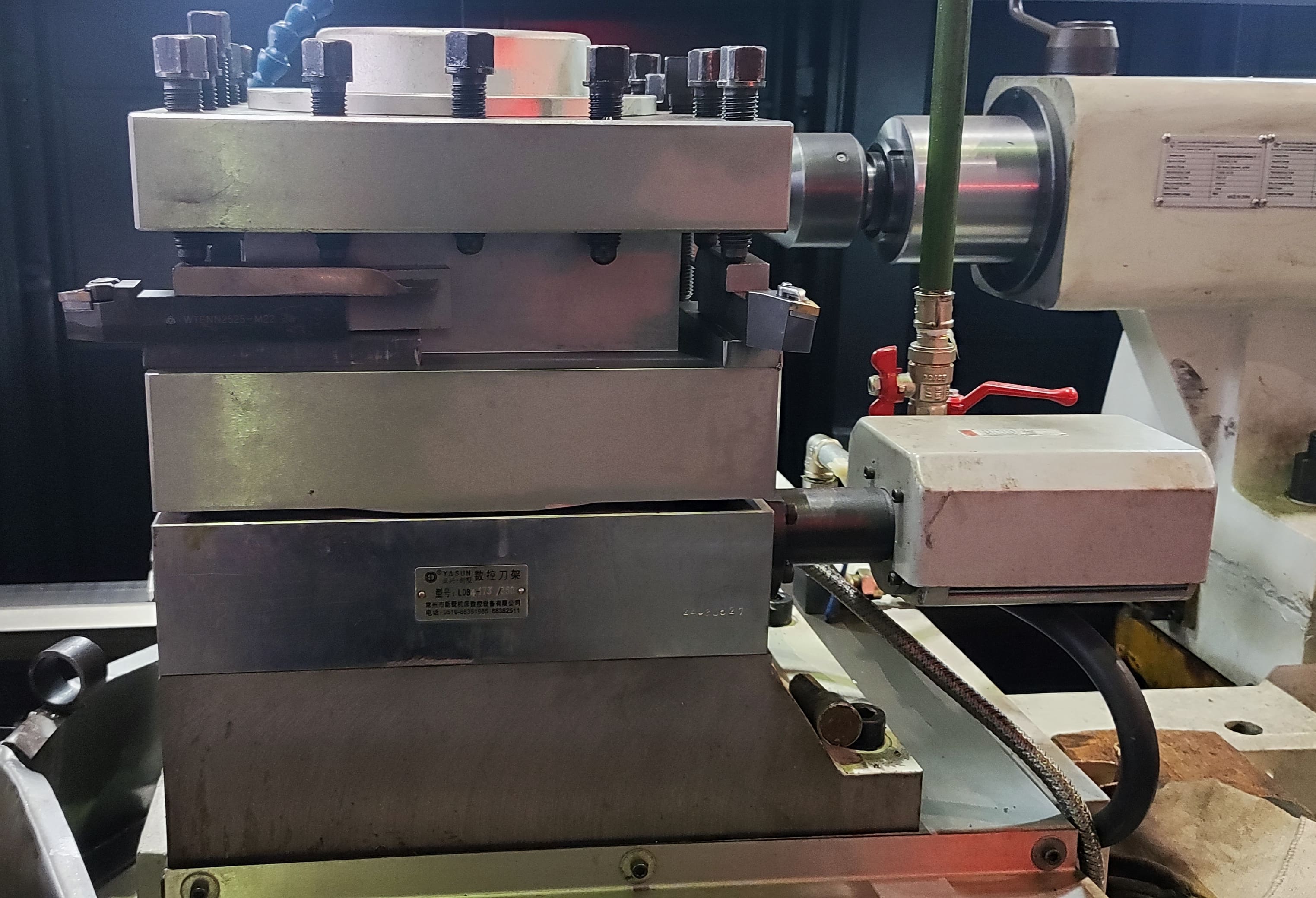

Токарный станок, стойка Fanuc 0i-TF plus. Резцедержатель четырёх позиционный при смене инструмента иногда не фиксируется. То есть смена происходит, но резцедержатель имеет люфт около 0.5 мм. Закономерности никакой невыявлено. Где может скрывается проблема? Куда копать? Может быть проблема в каких-то непиописаных параметрах или это механическая неисправность?

Понятия не имею как он фиксируется. Воздуха точно нет. Есть масло станция, но думаю фиксация происходит механически. Фото не получается прикрепить...
