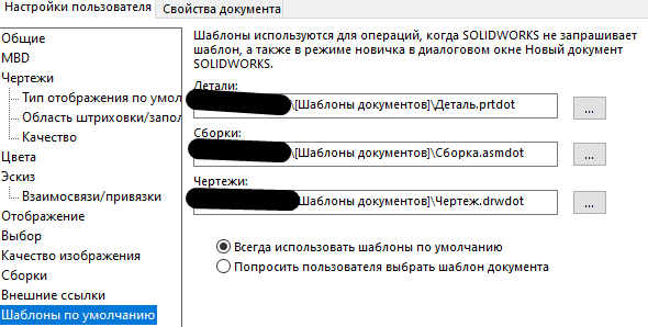

1 час назад, aas сказал:
Возможна ситуация отсутствия или повреждения шаблона
Это может говорить, что у вас не прописаны пути по дефолту к шаблонам по умолчанию.
Что там не так и что надо с этим сделать?
Прописать шаблоны.
