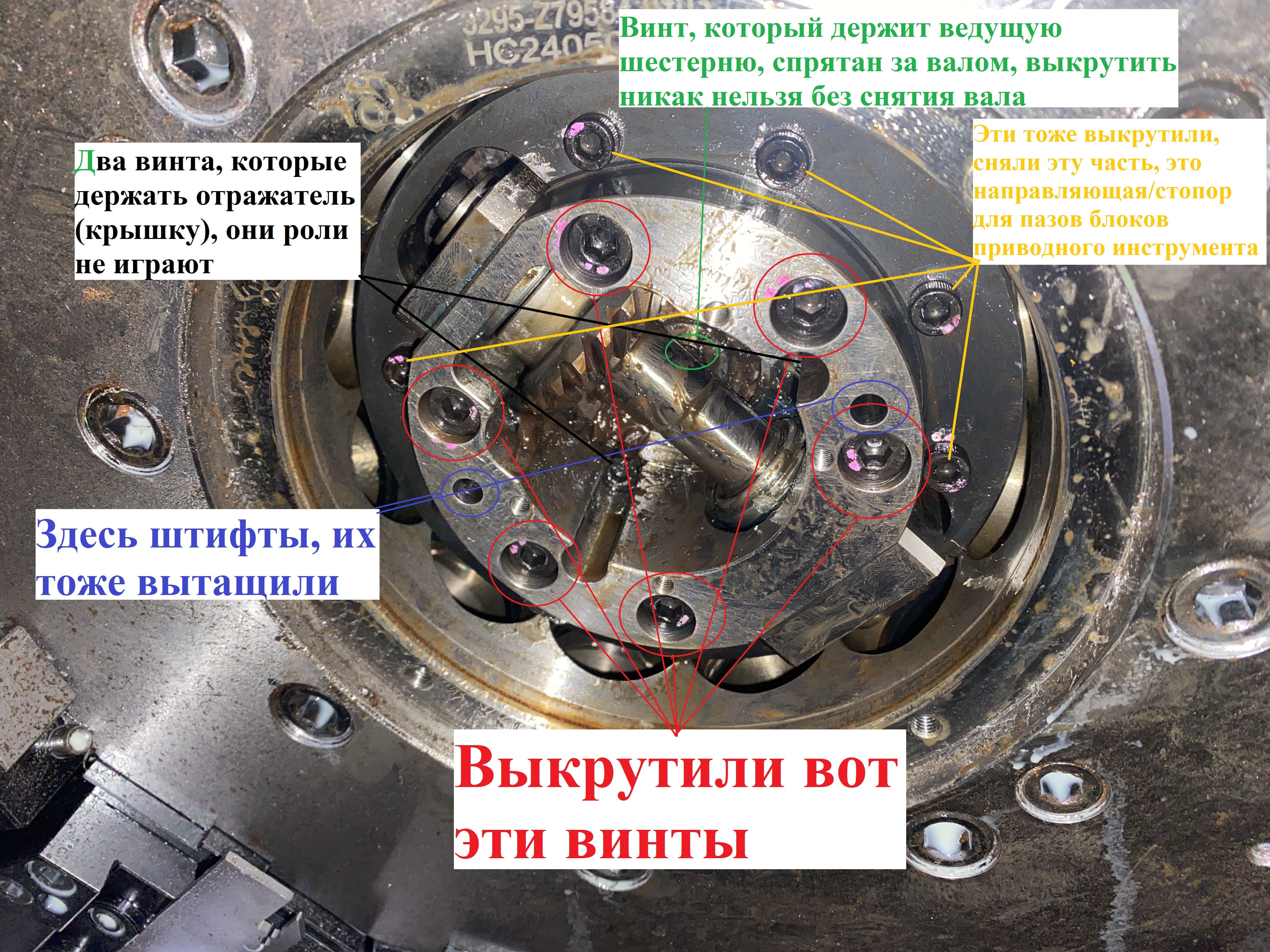

Доброго времени суток! Приключилась проблема со станком Tsugami M06SY-II с противошпинделем: хруст и треск при работе приводного инструмента. Проблема скорее всего скрывается либо в подшипниках либо в шестернях (угловой редуктор с коническими шестернями). Начали процесс демонтажа, сняли крышку револьвера и столкнулись с проблемой: открут
 или все винты с колец которые держат кольцо, на которое смонтирован вал с ведомой шестернёй, а она не снимается. Также выяснили, что для того чтобы снять это кольцо, надо снять ведующую шестерню, которая прикручена винтом к приводному валу, а этот винт скрыт за валом, т.е. получается замкнутый круг: без снятия вала нельзя снять кольцо, а чтобы снять кольцо, надо выкрутить тот самый винт. Получается, чтобы снять привод нам надо снимать резцедержку револьвера, а этого не хотелось бы делать. Подскажите пожалуйста, может быть есть другой, более легкий способ снять кольцо с ведомым валом? Или может быть кто-нибудь поделится деталировкой?

@BOO07 Снимайте резцедержку, а то будете долго мучаться но ничего не получится.
Снять и поставить на место и выставить ее не так долго

Пришлось таки снять резцедержку, всё сняли. В итоге выяснили, что пришёл конец дуплексным подшипникам ведомого вала, причём с обеих сторон вала. Интересно, какая могла быть причина их поломки, может ко-нибудь подскажет? Станок можно сказать новый, чуть больше года у нас.

Кто то втихаря стукнул револьвер, хорошо, если не в шпиндель, с другой стороны, а куда еще то, в заднюю бабку?
