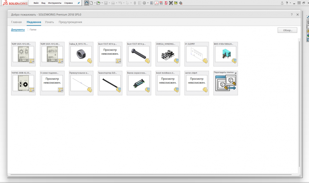

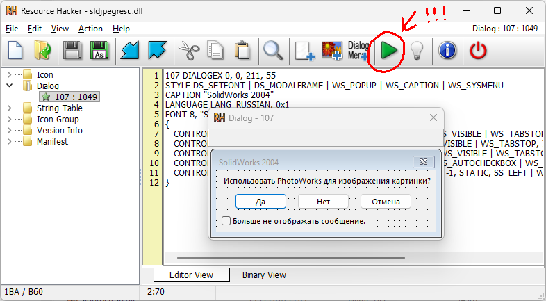

Добрый день, коллеги, подскажите есть-ли возможность каким-либо образом увеличить размеры вступительного окна "Добро пожаловать" (клавиша "R"),  благо, сейчас мониторы не с формат А3 и хотелось бы в данном окошке видеть гораздо больше файлов.
Теоретически есть. В SW2006 я таким образом ресурсы правил. В SW2018 посмотрел, тоже вроде можно.
Вопрос в том, проверяет ли SW библиотеки свои на целостность, контрольные суммы считает или нет.
Если считает и проверяет, то может и не получится. Если нет, то может и получится, но я не проверял, чисто теория.
Итак, для версии SW2018:

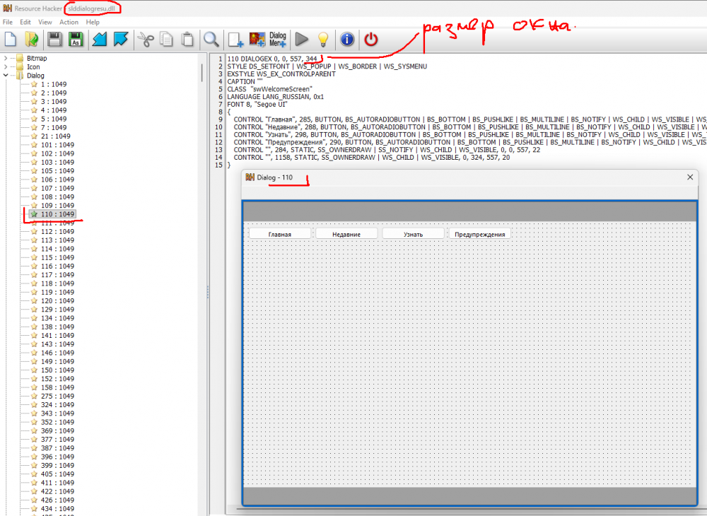

Основные диалоги (или описания окон для вызовов WinAPI) я нашел в файле размером 19Мб библиотеки "slddialogresu.dll", у меня он расположен вот по этому пути:
"C:\Program Files\SOLIDWORKS Corp\SOLIDWORKS\lang\russian\slddialogresu.dll"
Если установить программку Resource Hacker (www.angusj.com/resourcehacker/), то можно в этой (и не только) dll поковыряться, а именно, в диалоге номер 110 как раз и находится окно приветствия по клавише R или Ctrl+F2:
Диалог 110 в ResHack:

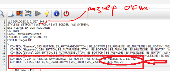

В первой строке описания диалога - параметры размера окна - (0,0)-(557,344)
Если вы их поменяете, сохраните новую измененную dll (старую советую тоже сохранить) и ее замените, то возможно, размер окна измениться с новыми размерами, какие вы установите.

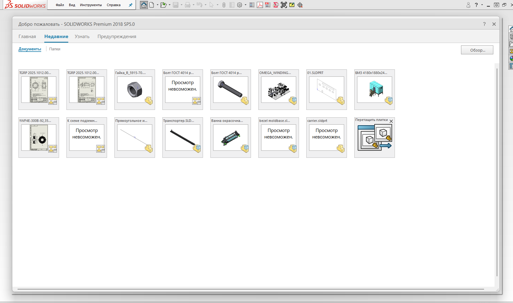

Только что, jtok сказал:
Попробовал - нифига. Окно больше не стало.
Может где-то кешируется? С языком точно русский у тебя :)
Может кэшируется. Но я не слышал, чтобы dll кэшировались. Язык точно русский.
есть этот же файл, лежит не в папке lang, а в корне папки solidworks. Там ресурсы английские. Но его я не пробовал править.
Скорее всего, в ресурсах только макет окна, а потом в рантайме вычисляется его ширина и высота, типа половина высоты и ширины текущего экрана. Тогда правка не поможет.

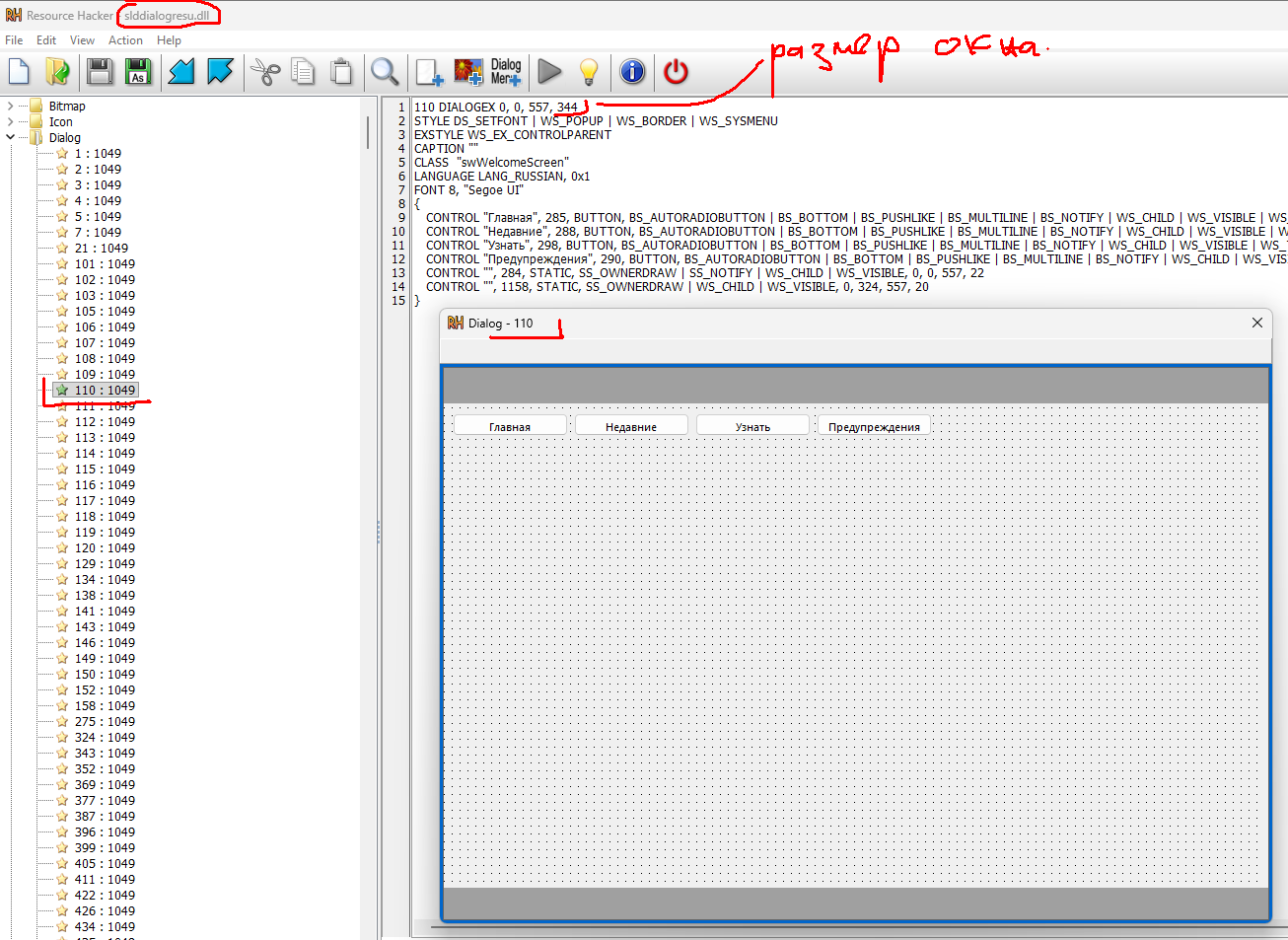

Можно все таки расщеперить это окно, если ему несколько свойств прописать в секцию STYLE.
Было:
STYLE DS_SETFONT | WS_POPUP | WS_BORDER | WS_SYSMENU
Стало:
STYLE DS_SETFONT | WS_MAXIMIZEBOX | WS_MINIMIZEBOX | WS_POPUP | WS_BORDER | WS_SYSMENU | WS_THICKFRAME
Проверил, WS_MAXIMIZEBOX и WS_MINIMIZEBOX должны были добавить кнопки в правый угол окна, но их там нет, а вот WS_THICKFRAME позволяет таскать размер окна, и он действительно теперь таскается.
Источник, что все эти слова означают, тут - Window Styles (Winuser.h) - Win32 apps | Microsoft Learn
Работает криво, нужно находить и править вложенные окна, также разрешая им расщепериваться по родительскому, но это в объем исследования не входит.
Вопрос про есть ли возможность решен, ответ - возможность есть.
И да, при правке dll в ResHacker перед сохранением не забываем компилить скрипты по зеленому треугольнику, иначе все ваши изыски не впишутся в dll:

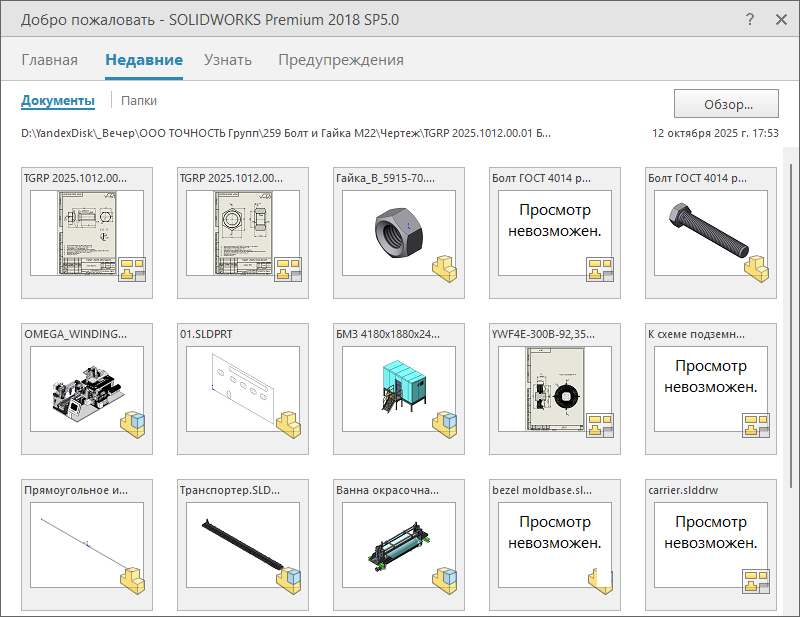

Окно внутри похоже тоже растёт (можно глянуть, например, через приложение Window Hack, можно тыкать прямо в исследуемое окно или элемент мышкой, после выбора инструмнета Find Window Under Cursor, и програмка показывает набор данных по выбранному окну или объекту и позволяет некоторые манипуляции с ним), но набор картинок там уже похоже набран штучно, а так же дополнительно есть в правном нижнем углу каждой картинки возможность развернуть расширенное меню.
Так что похоже колдовать надо не только с окном, но и с каждым элементом списка недавних компонентов для расстановки его иначе.
Например, через тот же Window Hack (Action->Set Window Pos) можно увеличить размер базового окна и изменить положение первого элемента из второго ряда и передвинуть его в первую строку правее остальных следующим столбцом.
Так что похоже нужно находить каждый элемент (их 50 штук в списке) и тягать куда хочется после увеличения самого окна и при желании в этом вероятно поможет WinAPI (FindWindow, FindWindowEx и т.п.).
