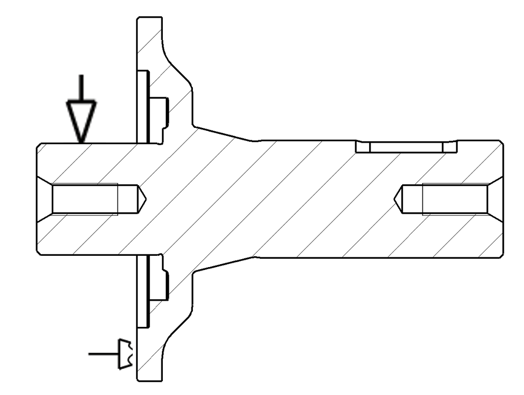

Что за символы изображены на чертеже?
brigval
Что за чертеж? Строительный, машиностроительный? Отечественный, импортный? Давнишний, новый?
ИИ спрашивали?)
Вообще, похоже на строительный. Может быть уровень показывает верхний символ.
brigval
Пробуйте на этом форуме спросить. Там много спецов-механиков, может кто подскажет.
mmaag
Показывайте целиком. Похожи на символы какого-то базирования.
mmaag
Это технологический эскиз. Зажать в патроне с упором в торец.
gv-74
Да, кстати, это действительно технологический эскиз - совсем не чертёж
