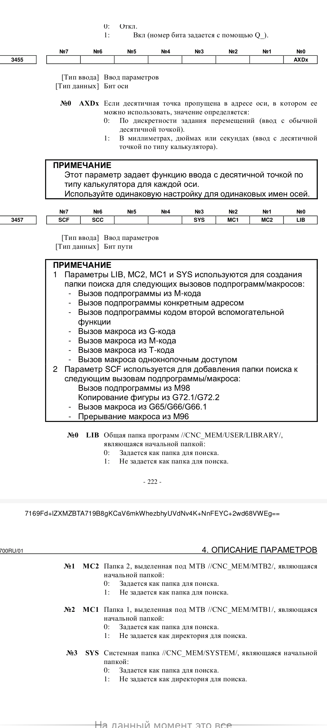

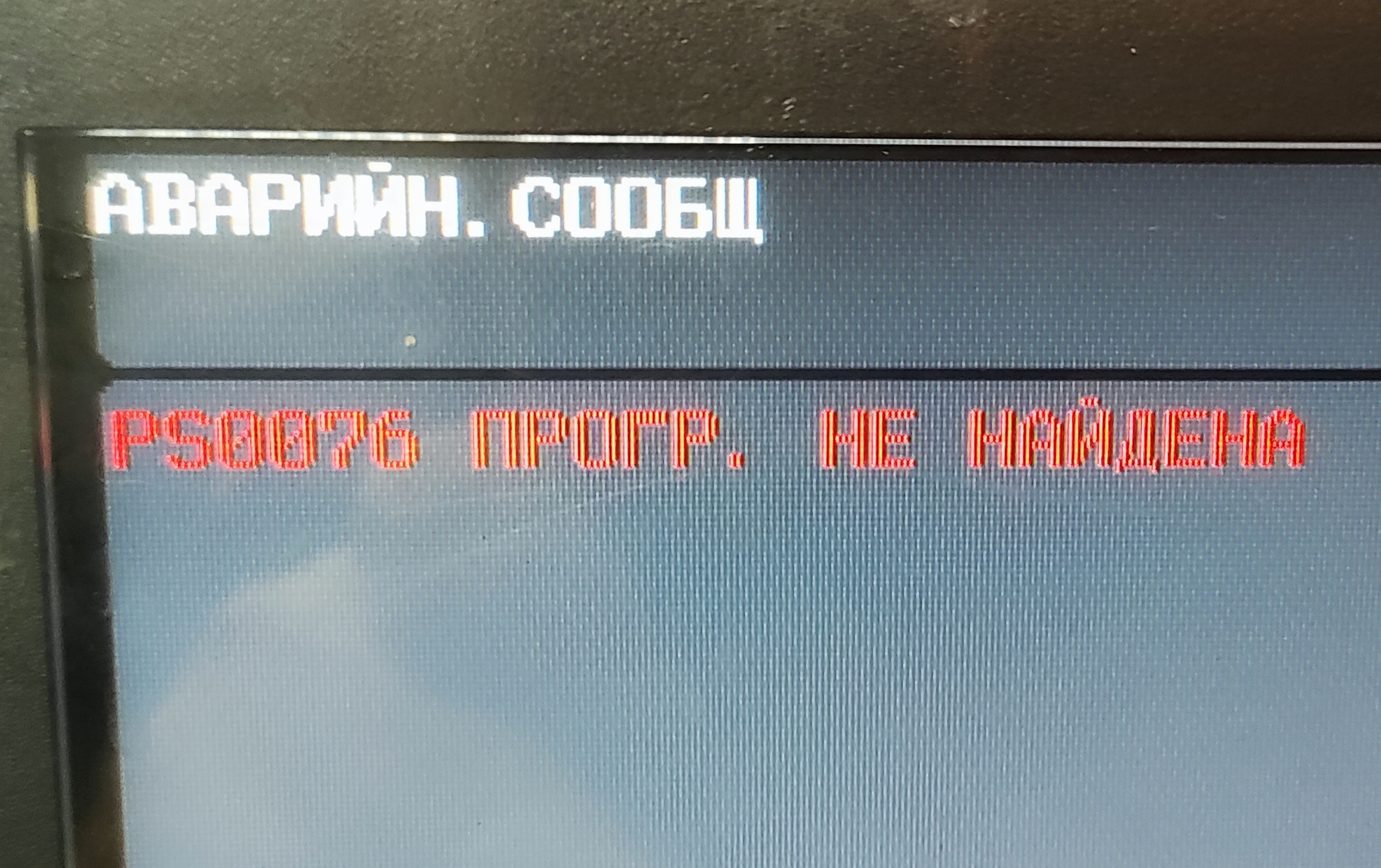

Добрый день! Помогите разобраться со стойкой. При вызове подпрограммы кодом G65 ругается, что программа не найдена. То же самое при вызове другой п/программы со своим G-кодом установленом в параметре 6050 например.

положите в правильную папку
И еще есть параметры, определяющие места и последовательность поиска

я с помощью этих параметров решал
Книга по параметрам есть на русском

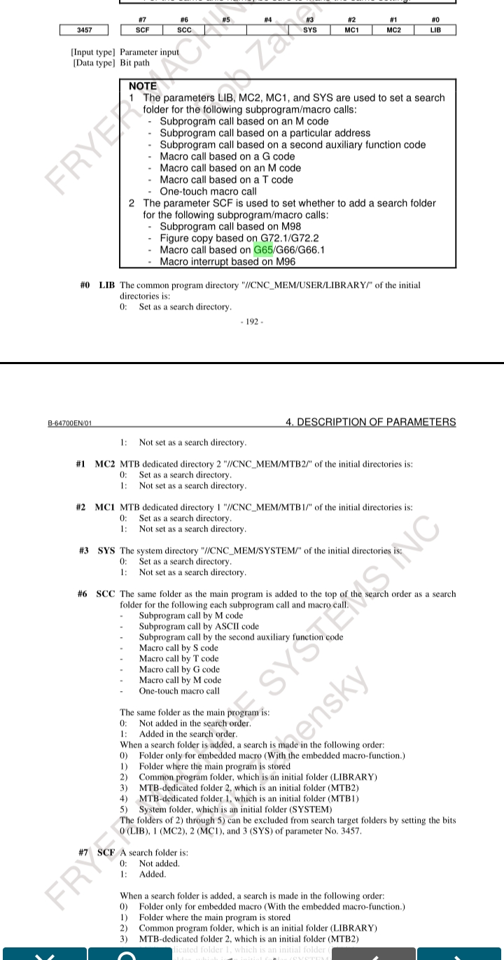

Есть какая то информация о параметрах?

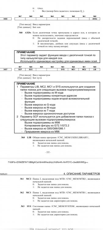

Все получилось. Параметр 3457 бит 6 и 7 поставил 1 вместо 0
Все заработало.
