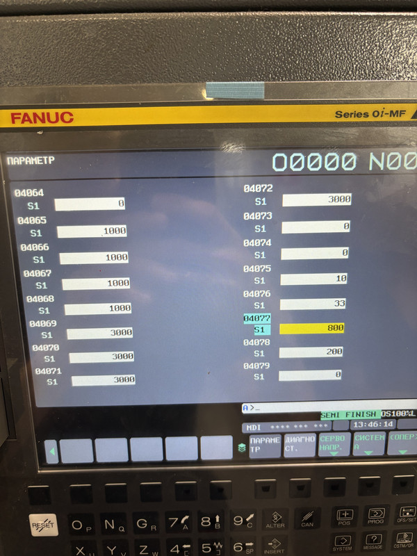

здравствуйте, fanuc oi-mf plus. Фрезерный станок.
После снятия шпинделя сбилась ориентация шпинделя на смену инструмента.

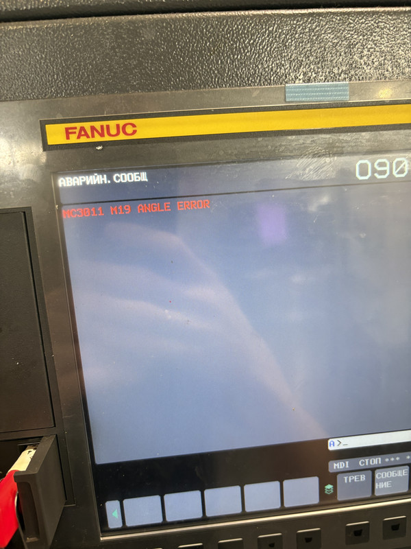

Выставили нужное значение в параметре 4077IMG-4347.jpg и станок выдает теперь ошибку м19 при смене инструмента.
Стандартное значение станка 800. Если ставить нужное значение 350. То выдает сразу ошибку.
если поставить значение 800 смена инструмента происходит. Но уже с неправильной ориентацией

Возможно коду М19 или М06 назначена подпрограмма 9xxx, в которой происходит проверка значения параметра.

У нас эта подпрограмма почему то под паролем. Не могут зайти в настойки ее и поменять
Тогда идите в кнопку MACRO и ищите цифру 800 и пробуйте поменять.
параметр 3225 <>0 и 3208#NE9=1 и вы не можете его сбросить?
Или у вас DATA PROTECT EIGHT LEVELS?
Если первое то снимите бэкап ALL DATA и выложите здесь попробую помочь

А я тоже хотел предложить. Уже напечатал, а потом подумал, что если бы делал сам, то в макропеременной сделал бы пересчитанное на градусы значение. Может в документации на станок есть информация. Нормальные производители часто расписывают кип-реле, области данных D, макропеременные.
Клиент
А что это значение 800 обозначает? Я не скажу уверенно, предполагаю. У шпинделя есть нулевая метка, как у осей с физическим концевиком. И принцип работы одинаковый. Ось наезжает на концевик, обнуляется и ЧПУ из ячейки данных делает поправку на это значение. Оно не соответствует градусам или миллиметрам.
Ориентация по М19 не обязательно должна совпадать с ориентацией для смены инструмента. Имейте в виду.

Да, обычно параметрами, автор так и сделал, но вредные станкостроители выдали ошибку макросом, поэтому об них и говорим.

4077 это как раз и есть смещение относительно 0 метки датчика шпинделя (если 1024 им на оборот то смещение на 1 оборот будет 4096 юнитов измерительной системы позиционирования шпинделя).
