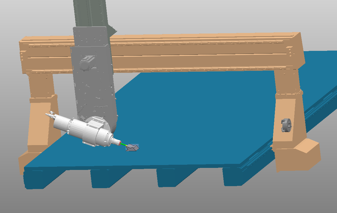

Пересчет Координат в постпроцессоре с поворотным шпинделем PM выдает жуть. Шпиндель врезается в стол!!!
tangous
У обычной траектории "Выборка 3D модели" СК повернута на 30 градусов для комфортной обработки.
Поворотный шпиндель использует фиксированную систему координат соосную с этой СК.
При пересчете постпроцессором этой трактории в траекторию с СК заготовки на столе происходит та самая жуть.
Координаты оси Z становятся сильно ниже рабочей поверхности. - 200 и ниже!!!
Что делать не знаю.
Впервые с подобным сталкиваюсть.
При этом симуляция прекрасно и без ошибок отрабатывает, а в реале NC файл гробит станок.
Подозреваю, что постпроцессор где то не верно настроен, но не знаю куда смотреть.
До этого момента к нему претензий не было.
Подскажите пожалуйста куда копать?

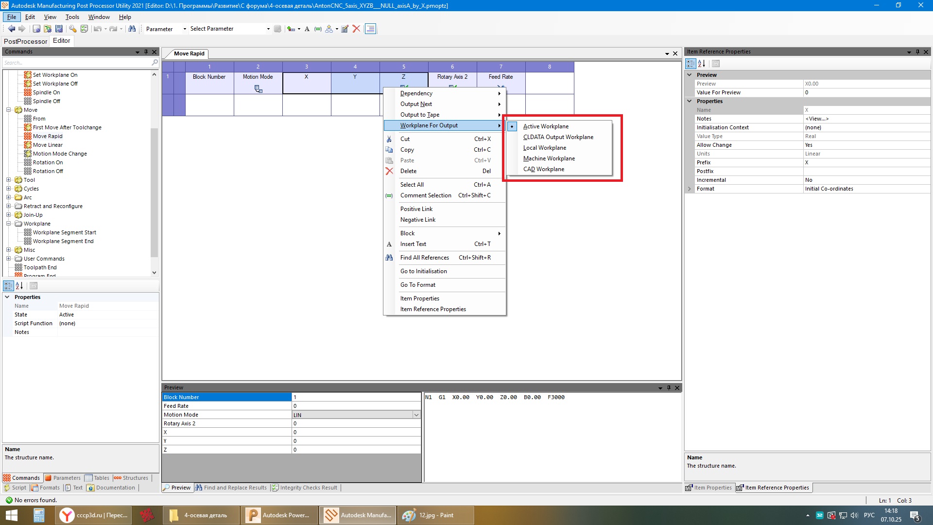

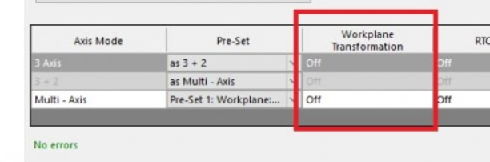

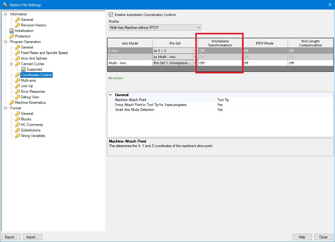

У Вас выключена Workplane Transformation и даже нет вывода ее в NC файл, поэтому любые настройки в выделенной обрасти не помогут. Кстати вопрос: настроена ли эта функция на станке?
Попробуйте настроить корректно кинематику в посте под ваш станок и определитель в каком WP выводить координаты.

А как переключить в ON?
Не нашел.
Нашел. Пересчет заработал. Пойду проверять на железе.

Не получается настроить вращающийся шпиндель. (Ось B)
Станок именно тот, что на картинке выше.

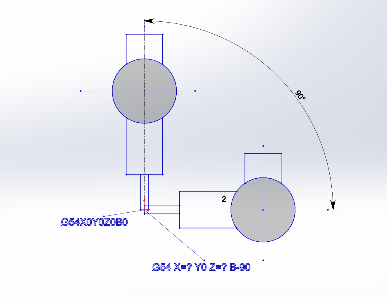

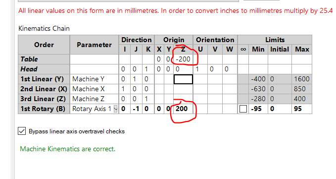

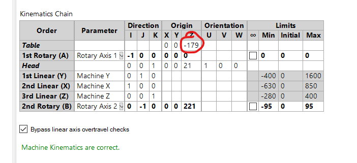

Сначала нужно переделать модель станка.  Убрать поворотную ось А, убрать цанговый патрон из модели, посчитать расстояние от плоскости стола до точки поворота оси B(когда ось Z находится в Home) и от торца шпинделя до точки поворота оси B. Потом можно переделывать постпроцессор.
tangous
Пожалуйста....
Все без оси А
AntonCNC_4axis_XYZB_only.pmoptz
Растояние до стола ровно 200мм.
И растояние до точки поворота шпинделя точно такое же 200мм
Высота патрона (цанги) 21мм
Edited by tangous
mannul
1 час назад, tangous сказал:
Это как это так? Отсюда и все ваши проблемы.

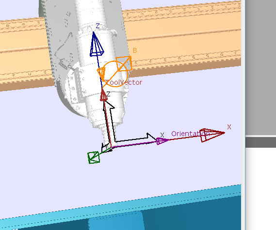

mannul
@tangous
Какие значения будут иметь координаты X и Z при повороте головки вокруг оси Y на 90 градусов?
