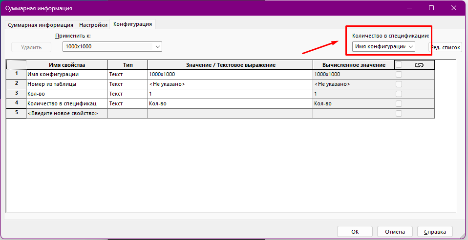

Подскажите, как изменить значение Количество в спецификации сразу для всех конфигураций?

Суть в том, что у изначально большое кол-во конфигурация листом МДФ разного размера. После создания конфигурация, я вручную забиваю параметры (их видно на картинке).

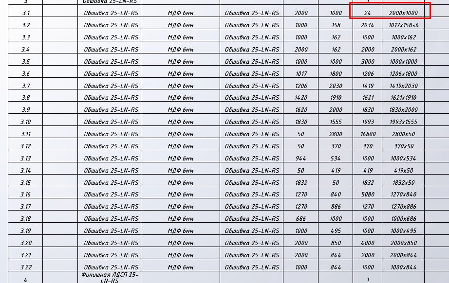

Но я столкнулся с проблемой, что у меня в спецификации кол-во элементов выводится неверно, т.к. выбрано свойство "Имя конфигурации".
large.photo_2025-10-06_20-06-54.jpg.36ce
Тогда как по умолчанию, когда в окне параметров "Конфигурация" нет никаких свойств, там выбрано "-Нет-". Я попытался в выпадающем списке "Кол-во в спец." обратно поставить "-Нет-", но выбор не фиксируется и обратно возвращается к первой ячейке "Имя конфигурации".
Потом я прочитал, что конечное количество в колонке спецификации это произведение фактического кол-ва элементов на какое-то значение в параметре, которое вы сами прописываете. Грубо говоря, можно сделать какой-то коэффициент запаса.
Вот тут смежная с моей тема: https://cccp3d.ru/topic/138854-как-накинуть-количество-в-спецификации-в-плюс/
В итоге я придумал костыль. Добавил еще одно свойство "Кол-во" и вписал значение единицу. Чтобы при умножении на единицу конечное количество элементов в моей спецификации не отличалось от фактического.
И вот размножить свойство "Кол-во" со значением "1" я через таблицу параметров смог, а как размножить выбор свойства для "Количество в спецификации" я не знаю.

@Alexsed2904  Можно попробовать макрос написать... Пишите в личку или сюда: https://t.me/sw_macros/
