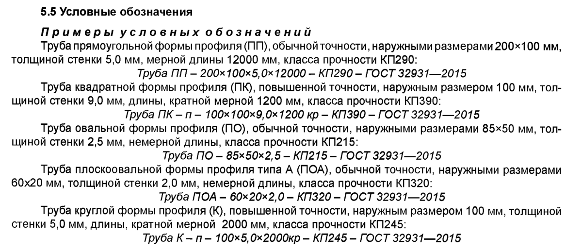

Коллеги.  Возможно не там искал или не так, но ответа не нашел.
Суть: На предприятии активно используем профильные трубы из черняги и алюминия и делаем из них детали, которые потом идут в подсборки
Как правильно ее записать в материалы в основной надписи?
ГОСТ 32931—2015 предлагает один вариат записи. (им руководствуется снабженцы)
ОСТ 26-07-2027-80 - иной.
Половина считает, что через дробь, вторые в строку. Это касается и кругляка и прямоугольников/квадратов.
Подскажите пожалуйста
Win10х64 SW2019 SP5.0

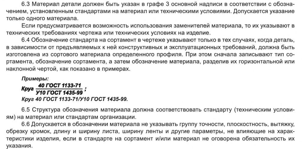

@RP_SPB , выдержка из ГОСТ Р 2.109-2023, п.п 6.3-6.6 :

Chuvak
16 часов назад, RP_SPB сказал:
ОСТ 26-07-2027-80
Данный ОСТ был заменен на СТ ЦКБА 070-2009, который в свою очередь был отменен в 2014 без замены
ГОСТ 32931—2015
В данном ГОСТЕ в обозначение материала нет никаких дробей или я что-то неправильно понимаю):
@RP_SPB В ГОСТ 32931—2015 сам материал ( типа сталь 3 или сталь 08) не указывается в обозначение трубы. Важен только класс прочности, а производитель уже сам подбирает соответствующий материал и технологический процесс для обеспечения заданного класса прочности.
Edited by Chuvak
