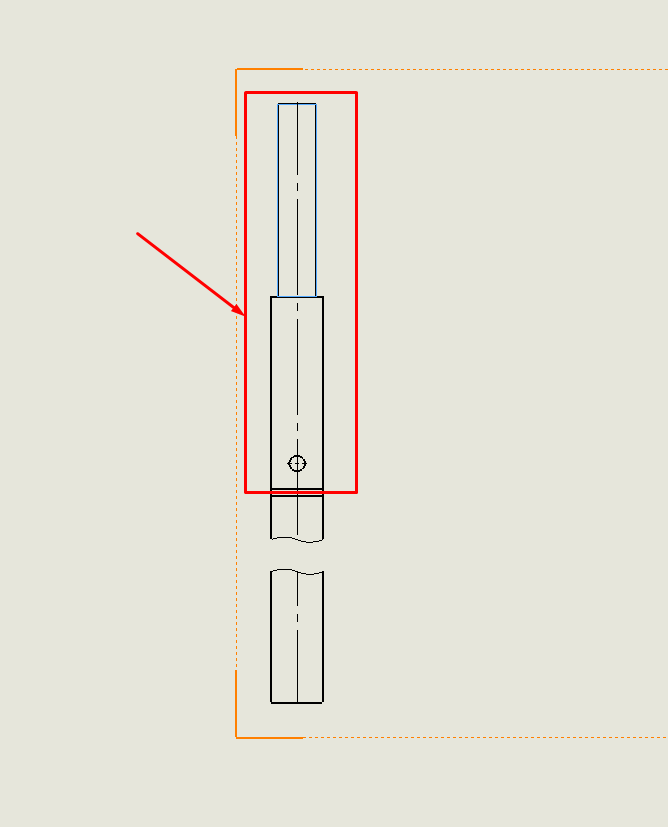

Всем привет. Можно ли в SolidWorks скопировать часть вида на чертеже?
1 минуту назад, alexsar сказал:
скопировать допустим эту деталь?
Сделать отображение только этой детали на сборочном чертеже, вы имеете ввиду?
Надо втянуть эту деталь на сборочный чертеж и разместить виды по вкусу)
alexsar
Я имею ввиду тоупо скопировать часть эскиза с вида. Допустим надо вставить в другое место эту часть или повернуть.
Edited by alexsar
13 минут назад, alexsar сказал:
Ну тут не часть эскиза, тут видимые кромки. А перенести часть вида в другое место можно командой Местный вид. Доступно масштабирование, редактирование эскиза, которым ограничивается местный вид, и разные типы границ этого вида.

44 минуты назад, alexsar сказал:
Как скопировать допустим эту деталь?
А кроссрамкой, как в Автокаде, не получается разве? Должно, у меня так работает всегда

alexsar
Так в том то и дело, не хотелось бы и вид разрушать. Хотелось просто скопировать необходимую деталь с вида и повернуть ее (Показать одно из положений).
7 часов назад, alexsar сказал:
Покажите, что хотите. А так, как написано выше, можно копировать или добавлять новые виды. В том числе можно добавить вид с конкретной деталью. Если нужно например показать раскрытие крышки, то можно использовать несколько конфигураций и наложенный вид.
