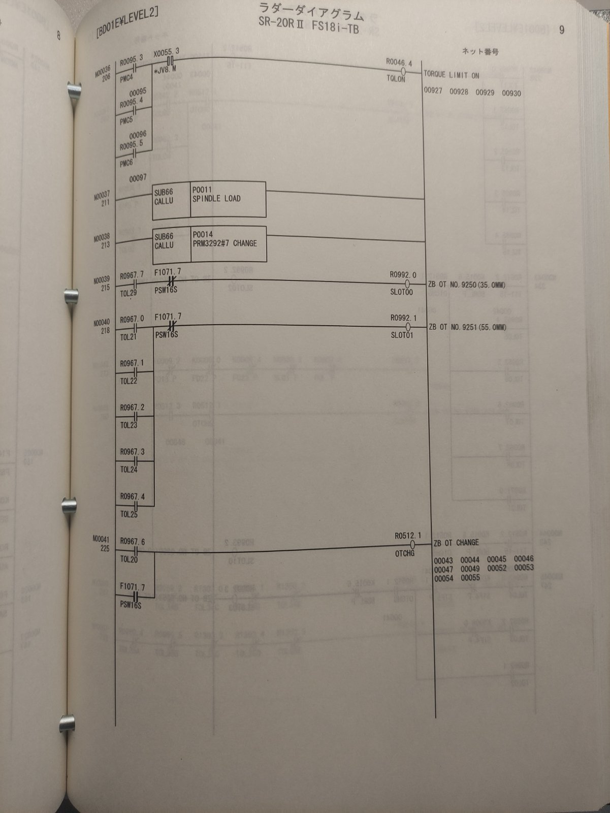

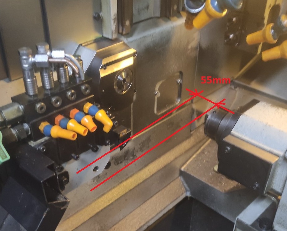

Добрый день. Есть такая проблемма: противошпиндель имеет ограничение по ходу 55 мм. В его пределах он может двигаться по Х в плюс и минус. За пределами не может. Изменение в параметрах не дало результат. 55 мм так и осталось. Хочу увеличить до 80 мм.

9250, 9251 не помогают?
Может еще в data tables координаты зон запрета где-нибудь
Надо ладдер внимательно посмотреть

4 часа назад, Guhl сказал:
подскажи что искать плиз?

30 минут назад, Anzej сказал:
В моих автоматах цугами они реализовали сравнение координат прямо в ладдере
В зависимости от положения оси Y запрет на движение либо был, либо нет
Значения этих координат записаны в data tables
Ты там можешь поискать свои координаты
Когда ты пытаешься ехать дальше, он сообщение какое-то выдаёт или в интерлок ставит ось? По этом условию надо в ладдере смотреть
Может вообще дело в soft limits?
В автоматах star эта функция у меня реализована через скомпилированные макросы, но всё равно эти координаты можно найти в параметрах
Это у тебя STAR SR-20?
Edited by Guhl

А что не едет? Субшпиндель?
Anzej
да, он до 55 мм двигается по Х, свыше 55мм только ZB
37 минут назад, Anzej сказал:
у вас какие моторы на осях , линейные?
Ось вообще физически может перемещаться на желаемое вами расстояние?
Anzej
Все, поехала, спасибо огромное!
