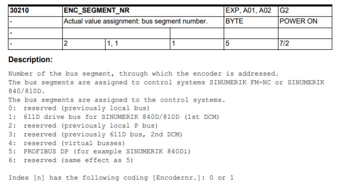

Добрый день. Может кто-нибудь сталкивался с DMU80p. Хотим на оси Y перейти с линейки на энкодер. Много где есть всякой разной информации, может кто знает, какой алгоритм нужно использовать.
мы использовали
14512 отключили бит 1 (ось Y)
30200 из 2 в 1
30240 [0] и 30240 [1] перевели все в 0
перещапустили станок. Ошибок не выдает, но привода (диагностика) не включаются.
при этом сила включена, но ни одна из осей не двигается. Может какой-то еще есть параметр? Кто знает, помогите , пожалуйста

840dsl. Мы поменяли бит через переменные DB20.DBX516.4 перевели в единицу
в общих данных 141512 сняли 1 бит (перевели в ноль) . 1-й бит отвечает за ось Y
и изменили 30200 с 2 на 1
но ничего не поехало, поэтому изменили параметр 30240[0] в 4 (изначально вроде была 1 и 30240[1] из 4 в единицу. Предвижу Ваш ответ, что 30240 нам сообщает тип датчика , но на двигатели физически установлен абсолютный датчик , и второе, у нас ось ездила после перевода данного параметра. После мы стали юстировать датчик 30240 перевели в 1 с двойки, выключили станок. К нам обнулилась ось и ездила. Потом оператор сказал, что надо сделать ноль справа станка, а у нас был слева. Перегнали ось, изменили параметр 30240, выключили станок , включили и все, оси не деблакируются. В сообщении весит, сила не включена (но это не ошибка, а сообщение), при этом сила (кнопка) горит зеленым. В диагностики напротив привода нет зеленой галочки, привод по оси Y не готов. При этом в этой же диагностики горит измерительная система 1 (зеленая галочка) .

Да да, сори, 30210 для юстировки меняли, а не 30240

Мы именно все так и делали, вот после изменения 30210 оси перестали двигаться, любые. В диагностике не включается привод по оси Y( это я уже писал ) . Сделали в точности по этому алгоритму, как вы описали, но по итогу оси не двигаются

49 минут назад, Andrey037 сказал:
может все таки  не 30210 а 34210? Или вы действительно меняете не тот параметр?
Andrey037
1 час назад, andref сказал:
  Показать содержимое
Ага, 34210, я уже с этими цифрами запутался, писав здесь. Но алгоритм правильный мы использовали
