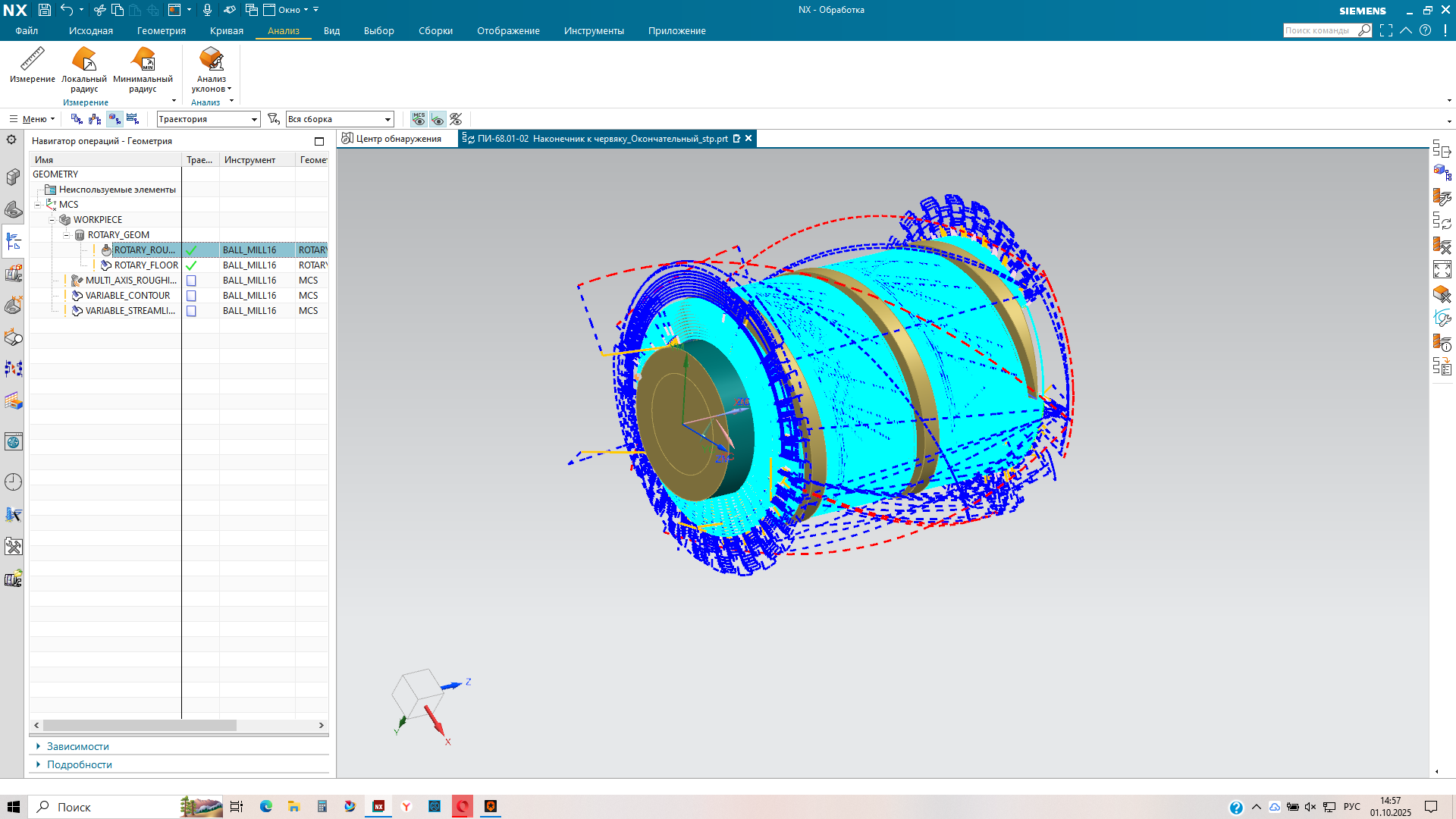

Подскажите по 4 осевой обработке !
Создаю черновую обработку  4 х осевую а при выводе постом она вся зарезается отлетами!
В симуляции все ок ! а на деле капец !

Часто когда с 360 гр нужно на ноль по короткой он крутит оборот.
Не пойму как с этим бороться.
Ставлю 9000градусов -+ в посте .
Но все равно в середине программы зарезал.
23 часа назад, vicebear сказал:
А зарезает в каких случаях? Когда по G0 внутри витка летает? Станки по G0 не всегда по вектору ходят. Могут и по кратчайшему пути перемещаться. Это зависит от настройки вашей стойки ЧПУ.
Бывает да по короткому крутит.
Я в посте поставил больше -+9000гр.
Но один хер гденеть зарежет а как понять где  там строчек миллион.

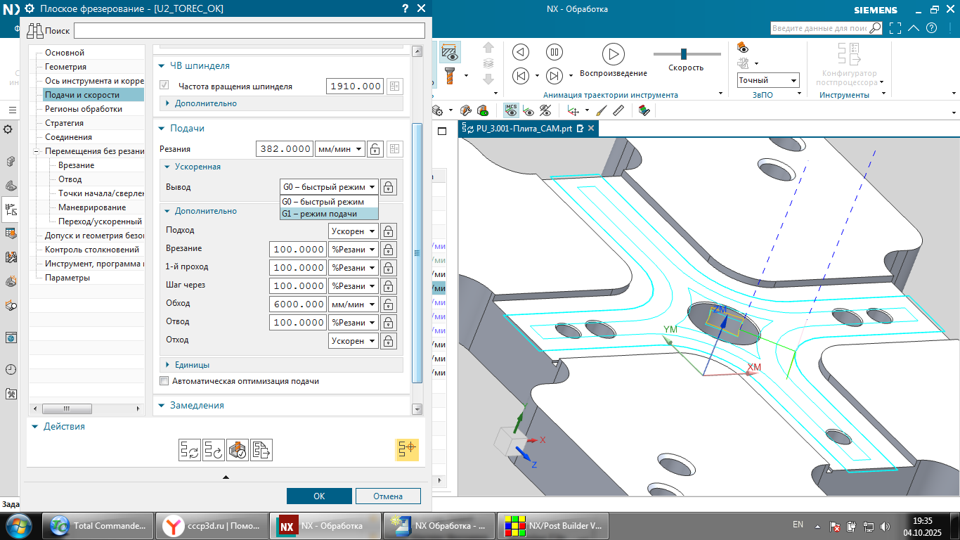

 В NX у вас перемещение по G0 происходит по вектору, а в станке - не всегда. В стойке ЧПУ есть параметр, который за это отвечает. Лучше запросить производителя станка выслать подробное объяснение по траекториям движения на ускоренном ходу. Пока вы это не настроили, включайте в NX G1 вместо G0. И переходы не делайте "в мясе" пока реакции своего станка досконально не изучите.
 P.S. У вас даже визуализация траектории на станке может эти зарезы не показать, если настройки cse-драйвера не совпадают с настройками реального оборудования.
Если жена тебе изменила, то радуйся, что она изменила тебе, а не отечеству. (Чехов А.П.)
Говорят: в конце концов правда восторжествует, но это неправда. (Чехов А.П.)
Stanislav
Если реально у вас проблема из за того что станок врезается в деталь при движении по G0(а в симуляции по G0 все Ок), то просто поставьте в NX ускоренные перемещения не по G0 а по G1.
А еще поставь обработку не по спирали, а зигзагом туда-сюда дошло до 360 пошло обратно к нулю от нуля обратно к 360и. Может в этом еще проблема, может поможет.
