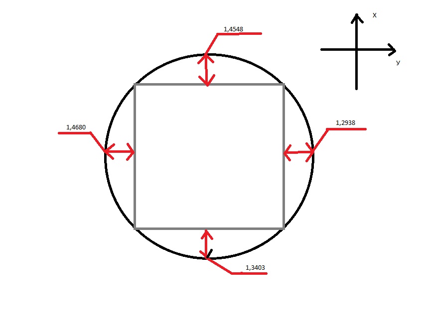

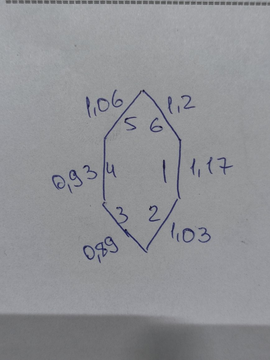

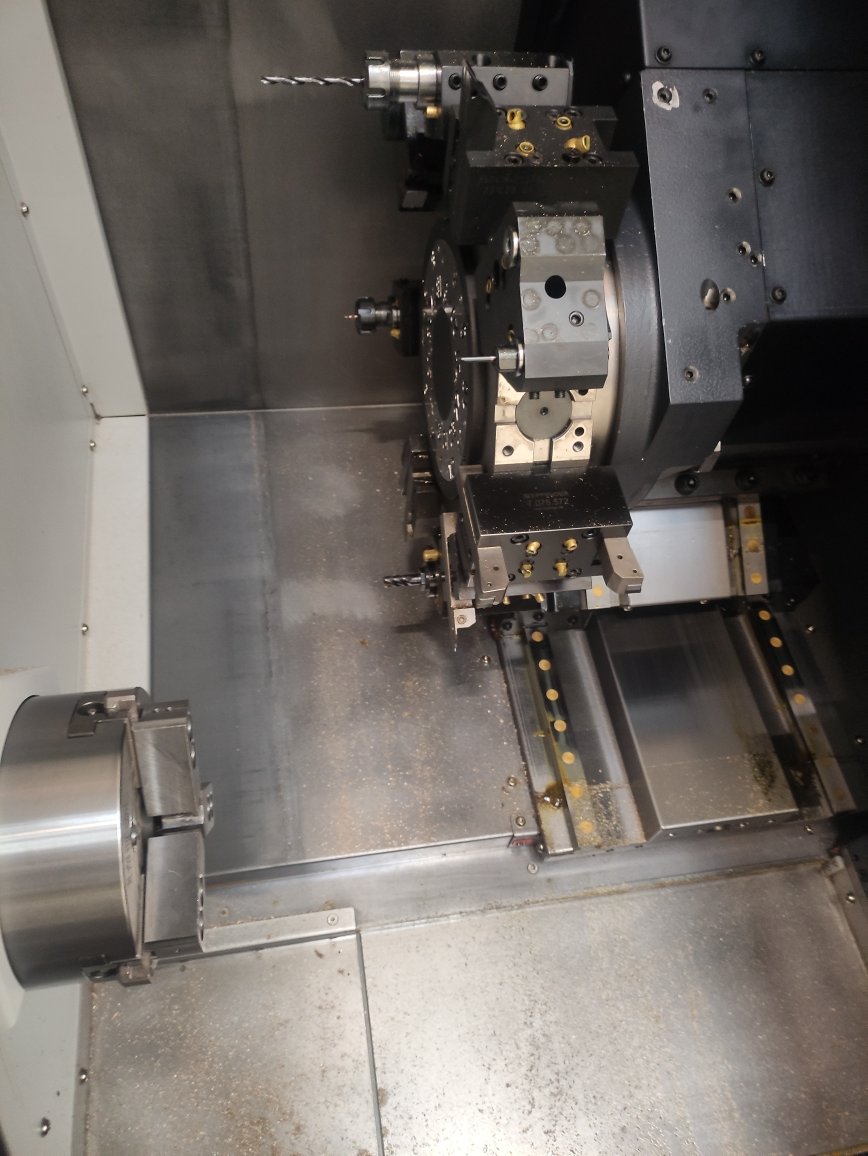

Добрый день товарищи, столкнулись с такой проблемой, новый оператор стукнулся на станке Lynx 2105lsya(я так понимаю тот же дусан).

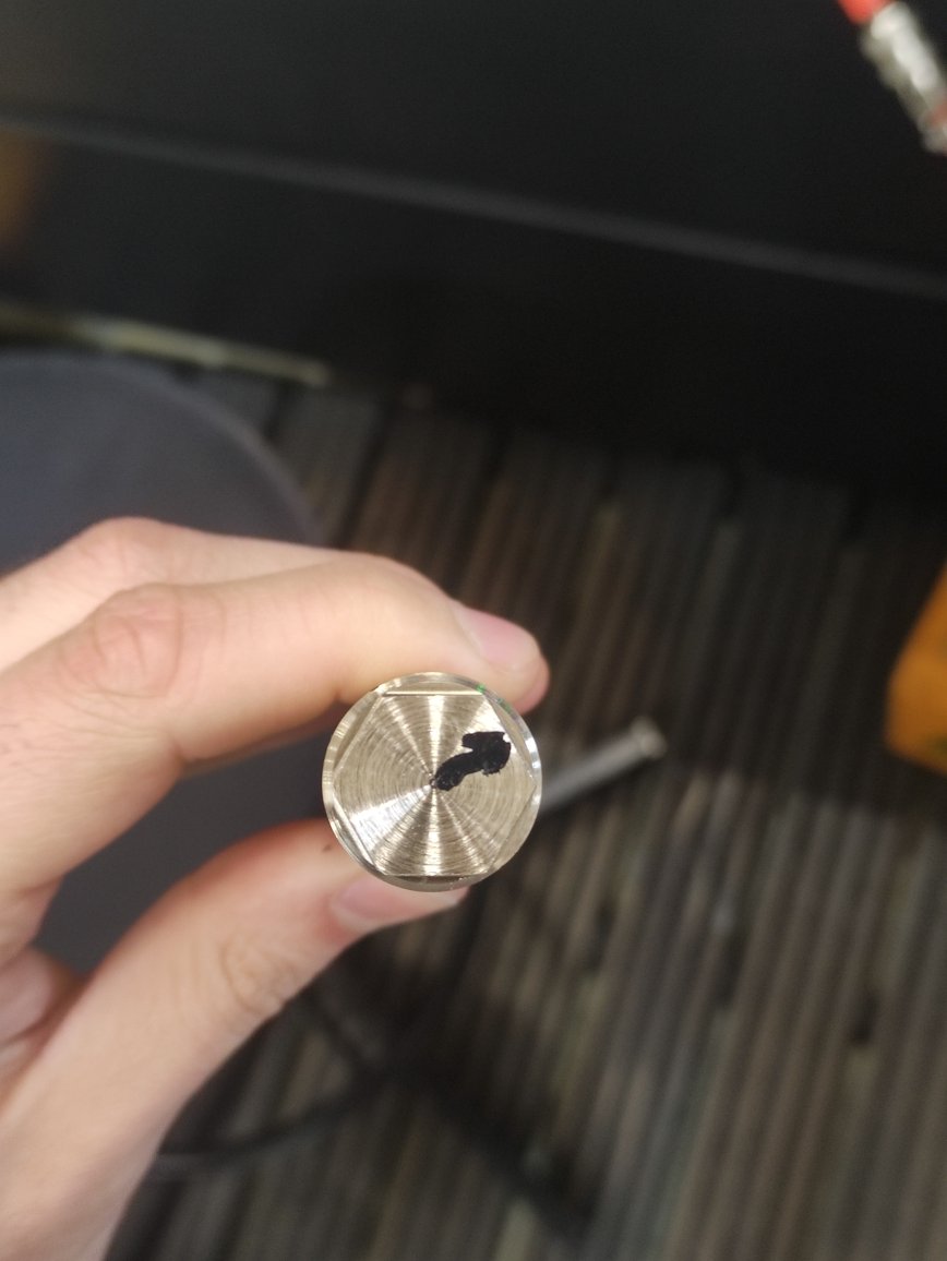

Так вот проблема в том, что мы выставляем 0 станка, встаем фрезой напротив шпинделя, прокатываем, ось x\y в нуле, сбрасываем 1815 параметр, все как на других станках, потом оператор протачивает шестигранник и он получается с кривыми гранями, причем погрешность идет на десятки, если не на миллиметры. И после того, как сделали шестигранник ставим в нули, обкатываем снова и все стоит криво, и размеры слетают на одно и то же значение, сколько раз не пробовали выставить, всегда криво.
Так вот вопрос, как правильно это сделать, никакой инструкции в документации по этому поводу нету, наверное нужно соблюсти какую-то очередность в выставлении осей? При движении по оси Y в абсолютных координатах не меняется Х, но в машинных эти две оси перемещаются вместе. Буду очень благодарен за ответ.

Да, конечно по машинным, уже все люфты поправили, голову посмотрели, подкрутили гайку на упорном подшипнике, а все равно какая-то магия, но теперь хотя бы значения в разные стороны не бегают. Выставляем 0, все в порядке, а после убегает всегда на +- одно и то-же значение, на 3 сотки относительно 0. Но квадрат все равно получается кривой. Сейчас оправку новую сделаем, чтоб не по фрезе выставлять, у нее у самой 2 сотки биение.
