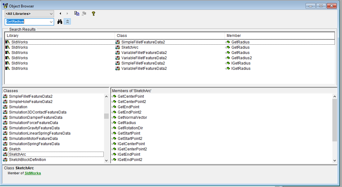

Как вариант использовать свой И, а так же справку:
https://help.solidworks.com/2012/english/api/sldworksapiprogguide/Welcome.htm
https://help.solidworks.com/2012/english/api/sldworksapi/Get_Broken_Out_Section_Feature_Data_Example_VB.htm

@filmi , какая версия SW? Ошибка 438 говорит о том, что данный объект не поддерживает указанный метод или свойство, что вполне логично. Нужно более явно задать объект SketchArc

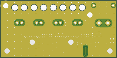

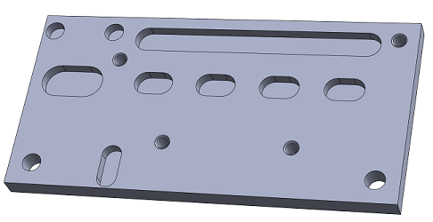

В Altium прорисовываю вскрытие маски, там где плата будет соприкасаться с корпусом из алюминия для лучшей теплоотдаи.  К сожалению малой кровью это можно передать только через DXF или DWG.
