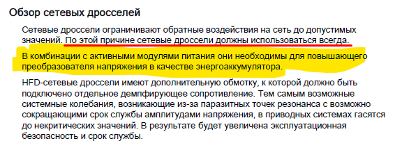

После ремонта хочу проверить работоспособность модулей блока питания sinamics s120, перед тем как ставить в станок.  Возможно ли это сделать?
Грубо говоря подключить двигатель и с ноутбука стартануть starterом или NCUха нужна? Если да то как соединить, подключить?

PFC без дросселя никак. Иначе КЗ

Дроссель выполняет очень важные функции и в системе активного выпрямителя в том числе и ту что описана в документации и следует из теории повышающих БП

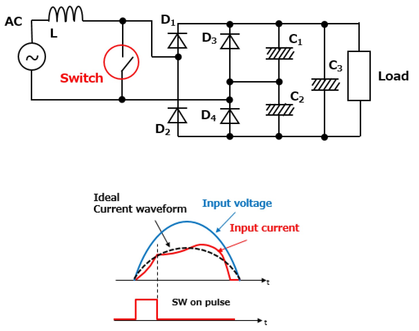

Похоже, там схема PFC с активным выпрямителем, а ей требуется дроссель иначе КЗ

Вот именно это интерфейсный модуль а не активный линейный модуль они используются вместе и составляют Active infeed и это не значит что линейный модуль можно включать без дросселя или  интерфейсного модуля

Факт в том что дроссель нужен и не важно в каком доп модуле он прячется
А автор хочет испытывать ALM без дросселя и обязательно бахнет:wallbash:
Ну и это навело на новые размышления. Спасибо за картинку.
