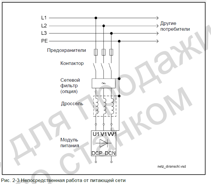

Посмотрите
1 час назад, Anat2015 сказал:
Схема то есть, с низковольтной аппаратурой, а вот как управлять...
Через NCU или CU других вариантов нет, напрямую от ноутбука не выйдет интерфейсов нет

У Sinamics S120 даже в документации указано, что для ALM дроссель не обязателен. Интерфейсного модуля и активного линейного модуля достаточно, что собственно на многих станках и есть. Так же необходимо не забывать о режиме предзарядки конденсаторов, присутствующем в ER модуле Simodrive 611. Так же про формовку конденсаторов модулей после длительного периода хранения нельзя забывать. В общем надо читать руководство по пусконаладке приводных систем, там все подробности есть.

А нарисован с дросселем.
Вводные автоматы при первом включении вышибает и мы это уже проходили так что делайте с головой а то можно без модуля остаться!
Если хотите тестовый стенд а не просто включить и выключить то дроссель обязательно нужен

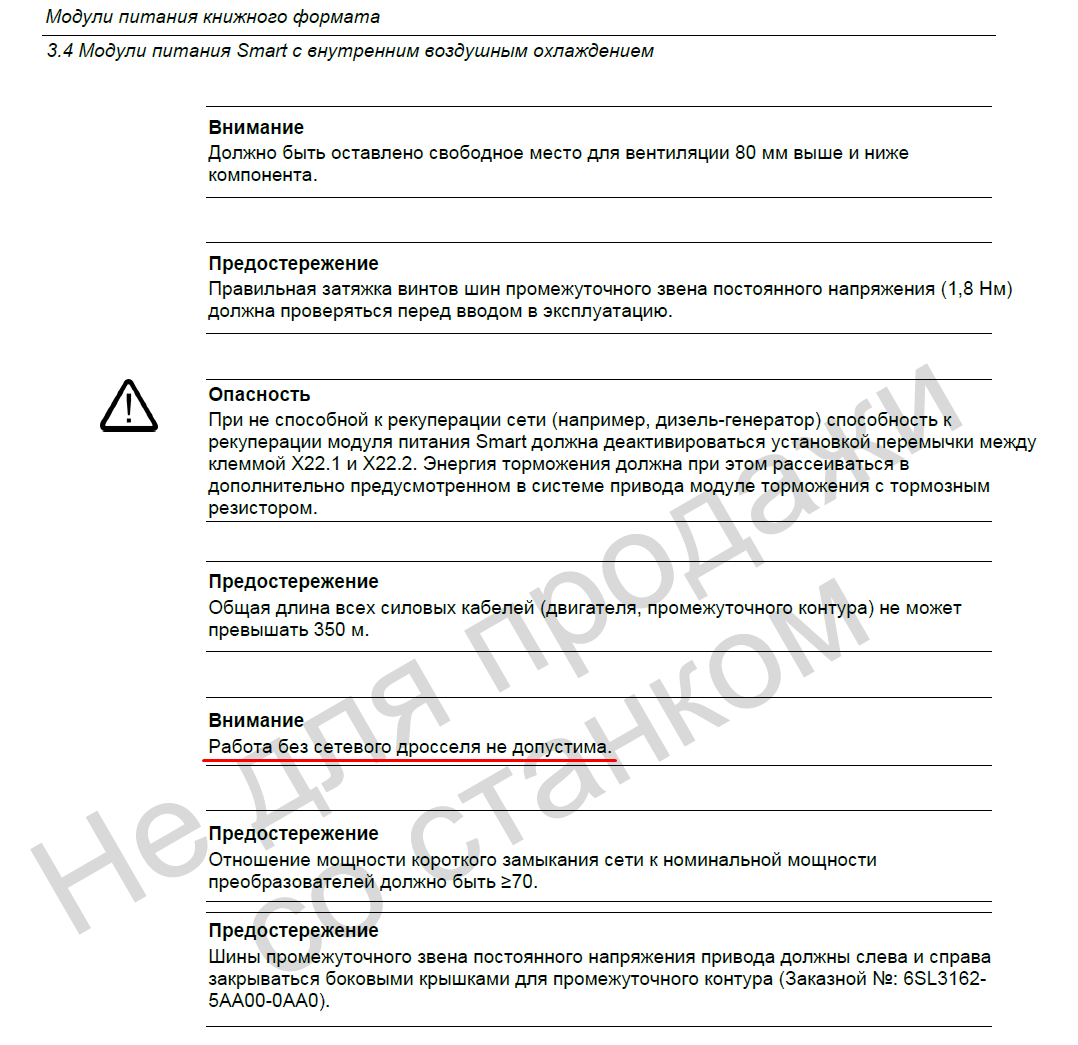

Для модулей Smart есть именно указание, что без дросселя нельзя
В общей схеме действительно дроссель везде указан.

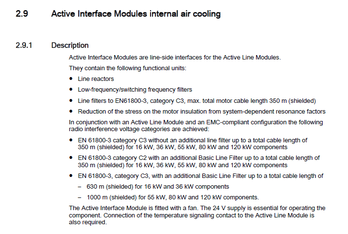

Если взять документацию поновее, то становится понятнее
Активный интерфейсный модуль в себе имеет дроссель и фильтр помех.

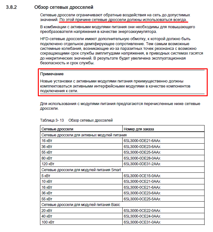

Вот именно это интерфейсный модуль а не активный линейный модуль они используются вместе и составляют Active infeed и это не значит что линейный модуль можно включать без дросселя или  интерфейсного модуля
Посмотрите рисунки
Я не припомню в теме чтобы @Сергей Кочев хотел для проверки вынимать интерфейсный модуль из станка.
Поэтому и посоветовал ему быть очень осторожным с такими подключениями 120кВТ модуля

Активный БП это не привод и не частотник и дроссель ему нужен также для повышения напряжения на на линии DC до 600VDC.
