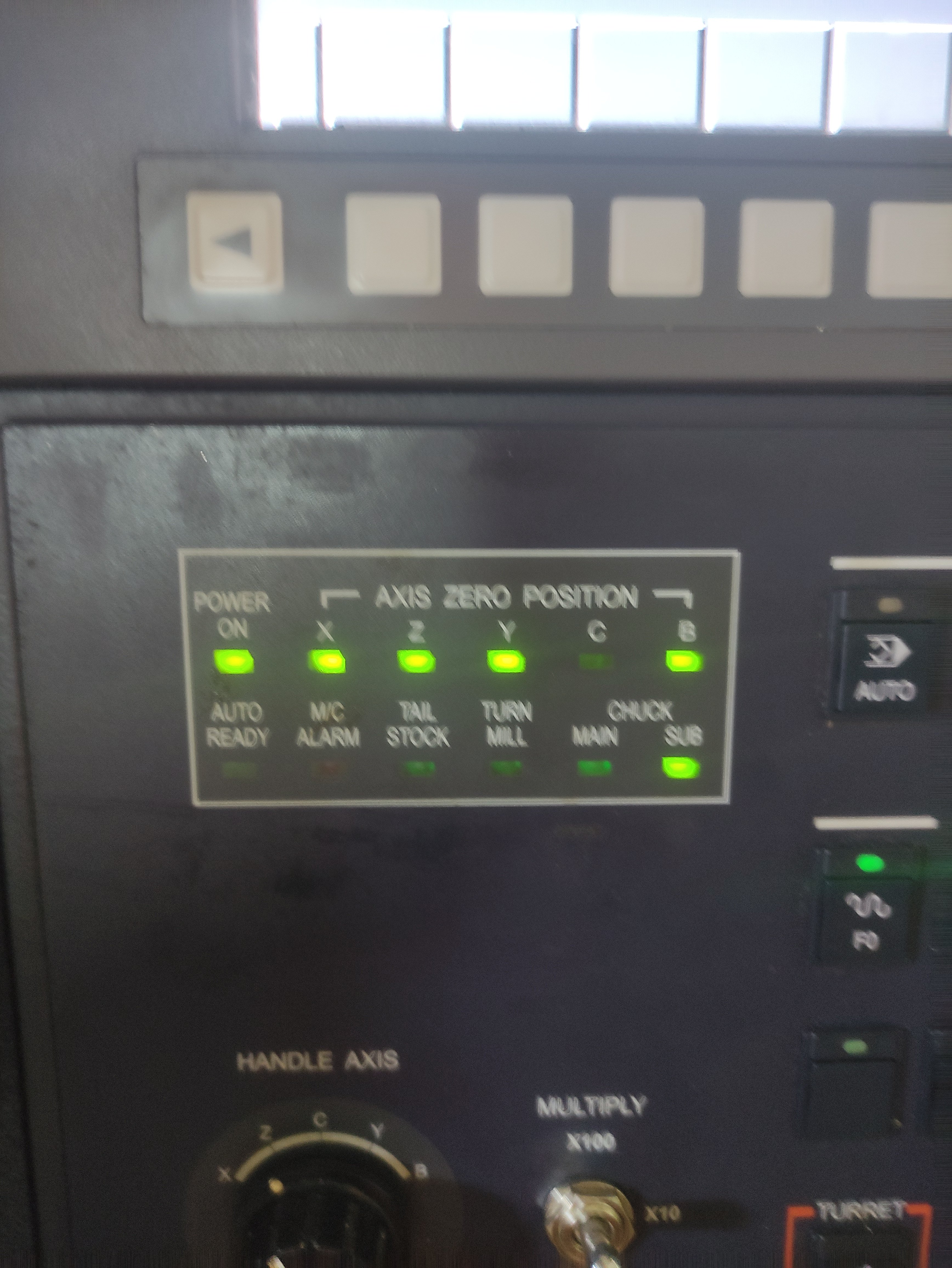

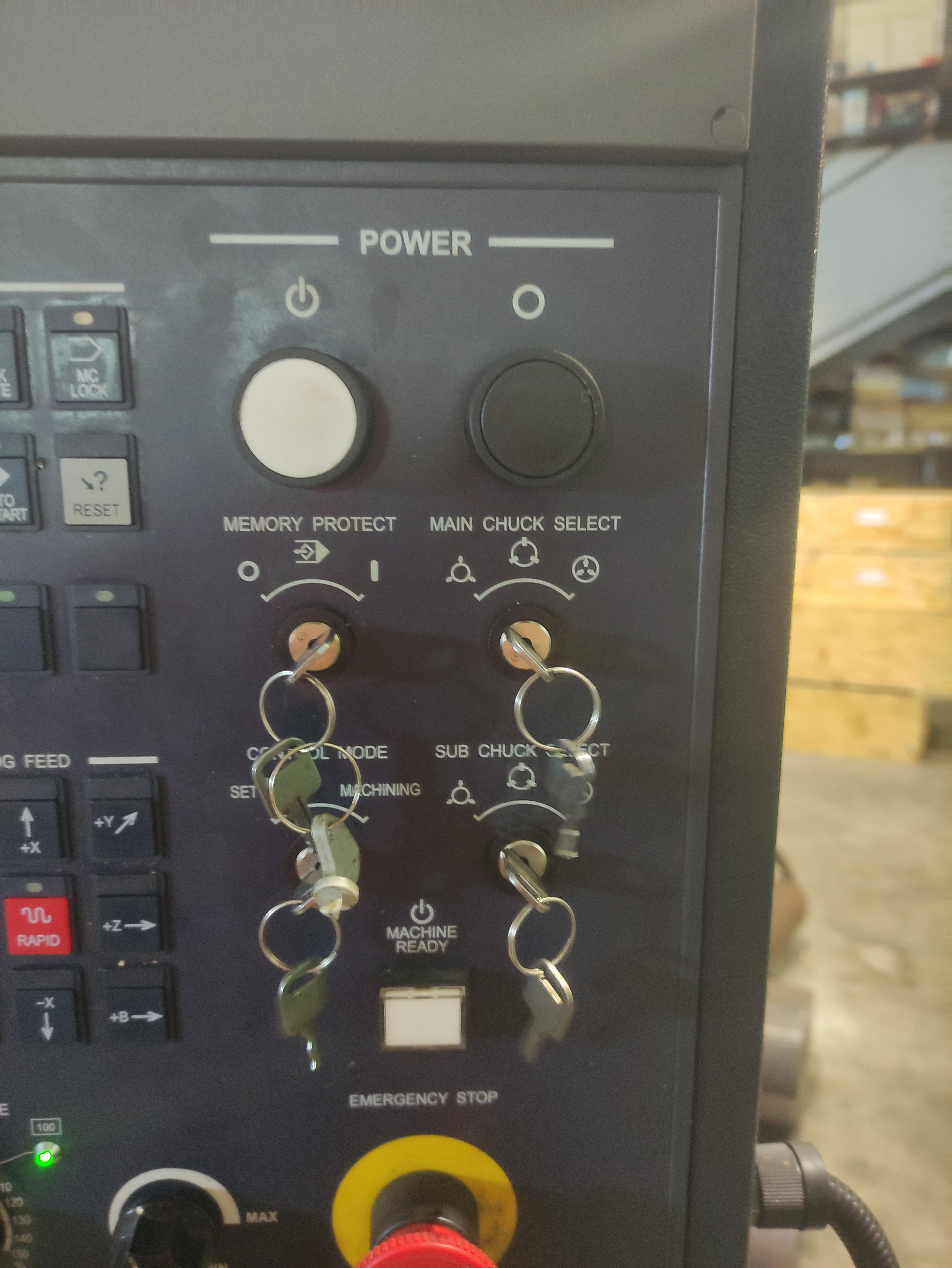

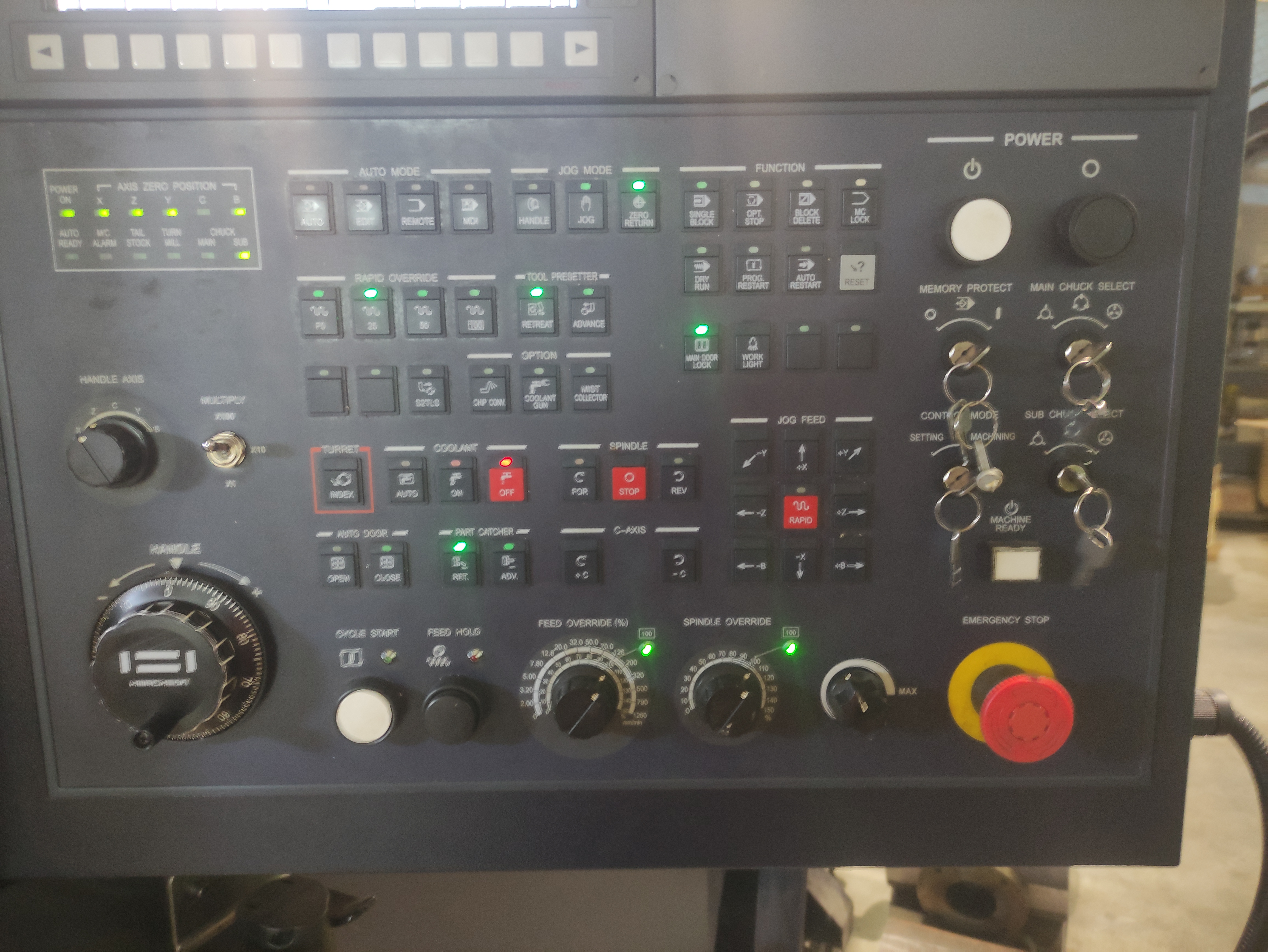

Добрый день. Вылезла ошибка на токарном- работает главный шпиндель только на поджатие, на переключение ключом не реагирует. В любом положении показывает зажато только на розжатие. Датчики не трогались.

5 часов назад, Anzej сказал:
В общем и целом - проверяйте, доходит ли сигнал от датчиков в PMC и меняются ли они при физической активации/деактивации датчиков.
повторюсь посмотрите датчики разжима зажима шпинделя, может некорректно работают.
Проверьте работоспособность  гидрораспределителя, может в нем проблема(катушка сгорела, шток подклинил) и он остается в одном положении ( зажато) или на плате управления подгорели контакты  реле, которое управляет данным клапаном.
Ещё проверьте, что станок видит переключение ключа.
В РМС видит- 0 меняется на 1, но не горит лампочка

28 минут назад, Anzej сказал:
А что за лампочка? Можете поискать её в PMC, например с помощью электросхемы и номера проводка на ней. Может по её цепочке в логике и поймёте, чего станку не хватает.
