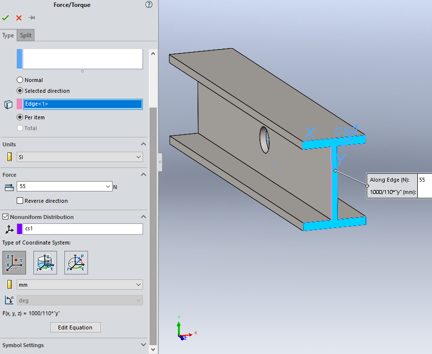

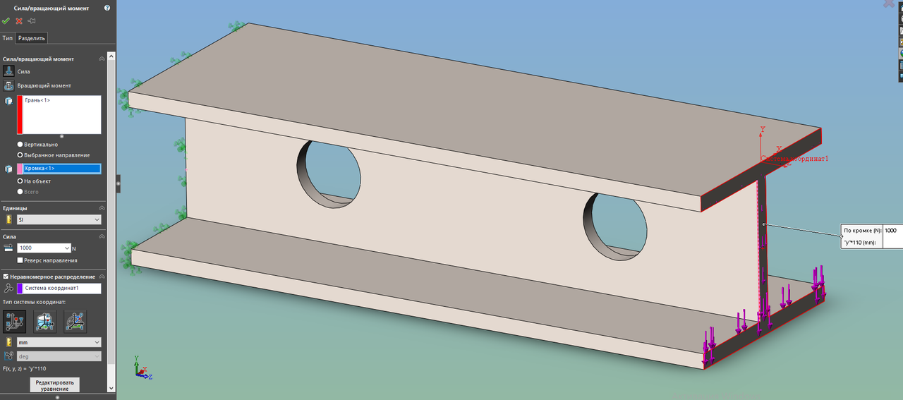

Неравномерное распределение силы
Господа, добрый день, вопрос - как правильно составить уравнение для такого задания "
против направления глобальной оси Y приложена линейно
  изменяющаяся сила, причем, на нижней полке детали её величина максимальна, а на
  верхней полке равна 0
систему координат поставил на верхнюю кромку
Размер двутавра (от верхней кромки до нижней) - 110 мм.
сила - 1000Н
я не понимаю как нужно строить уравнение, если я задам уравнение F(x,y,z)="у" то на нижней кромке будет сила = 110(координата)*1000(заданная сила) = 110000 Н?
или как?
или например если я хочу нагрузить верхнюю плоскость силой по параболе так что бы по краям был 0, по середине максимум силой в 1000Н - какое нужно уравнение?
я видимо вообще не понимаю логики того как он строит и учитывает уравнения , помогите понять пожалуйста
в дополнение, думаю так будет понятнее - вот есть вот такая деталь, я хочу что бы в начале горки была нулевая сила, в низу - была сила в условные 32 Н. как правильно составить уравнение? допустим высота "у" - 45 ммcbks-sw-sim.png

26.09.2025 в 20:44, Данир сказал:

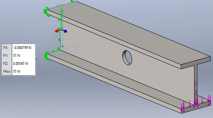

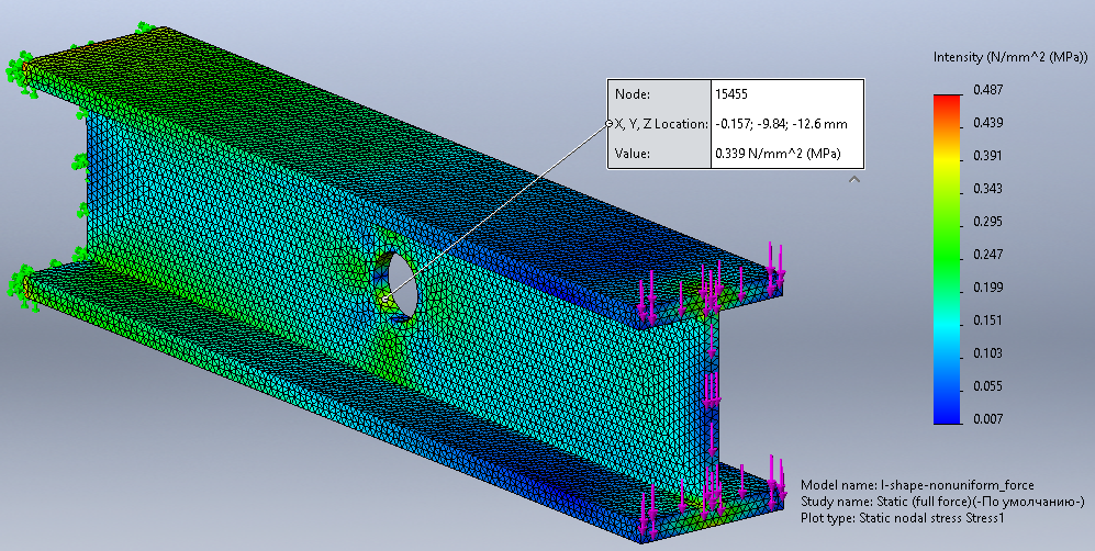

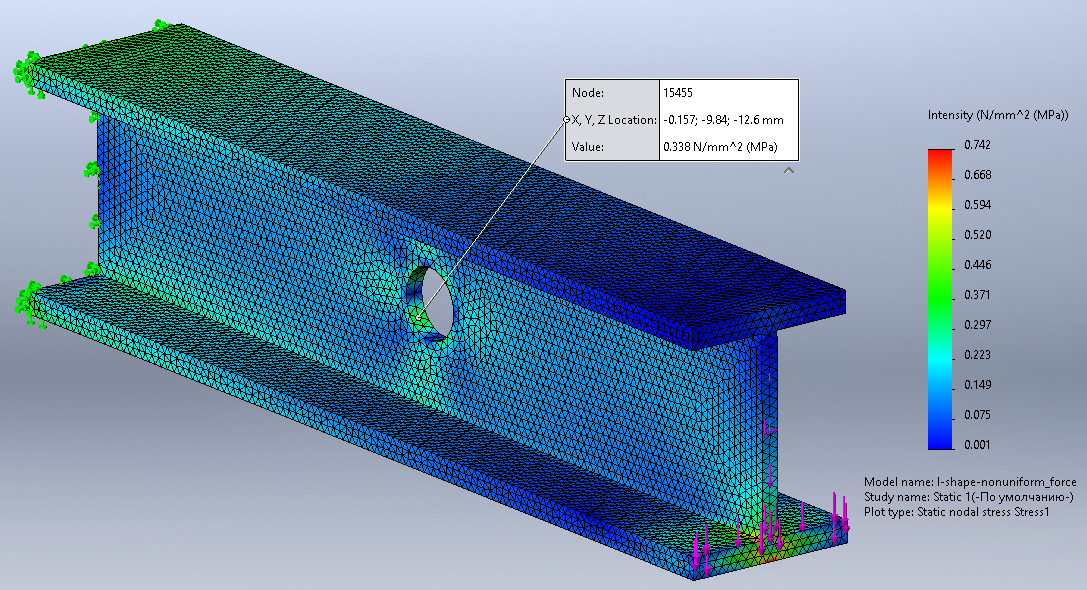

я сделал так
Правда в сумме получается  всего 55 Н (о чём говорит реакция в заделке.), что копейки для такой конструкции..
Так что в следующий раз советую прикинуть на коленке напряжения с помощью сопроматной формулки s=M/W, а затем лезть в МКЭ.
И да: на удалении от приложения нагрузки неважно как она прикладывается (как распределена по грани). Принцип Сен-Венана.
Вот я для интереса смотрю напряжения в одном и том же узле отверстия, а они почти одинаковые при неравномерном и равномерном распределении силы.
Так что вы конкретно так мартышкиным трудом позанимались :)

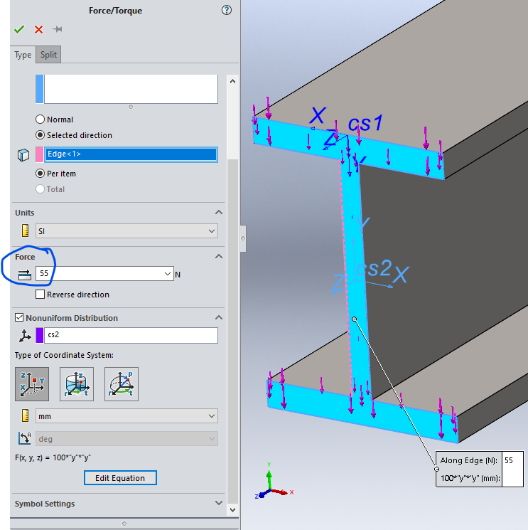

Итак, вот что я понял, поправьте если не прав:
1. уравнение задает форму распределения силы, но не ее значение в каждой точке
2. суммарно, вся приложенная сила будет равна силе указанной в окне "сила" = "Force" (при любой "форме" распределения)

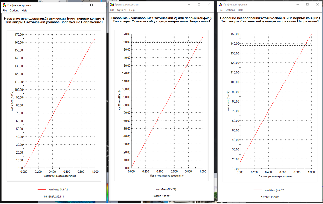

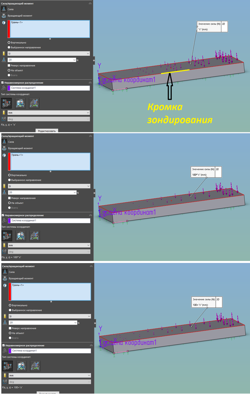

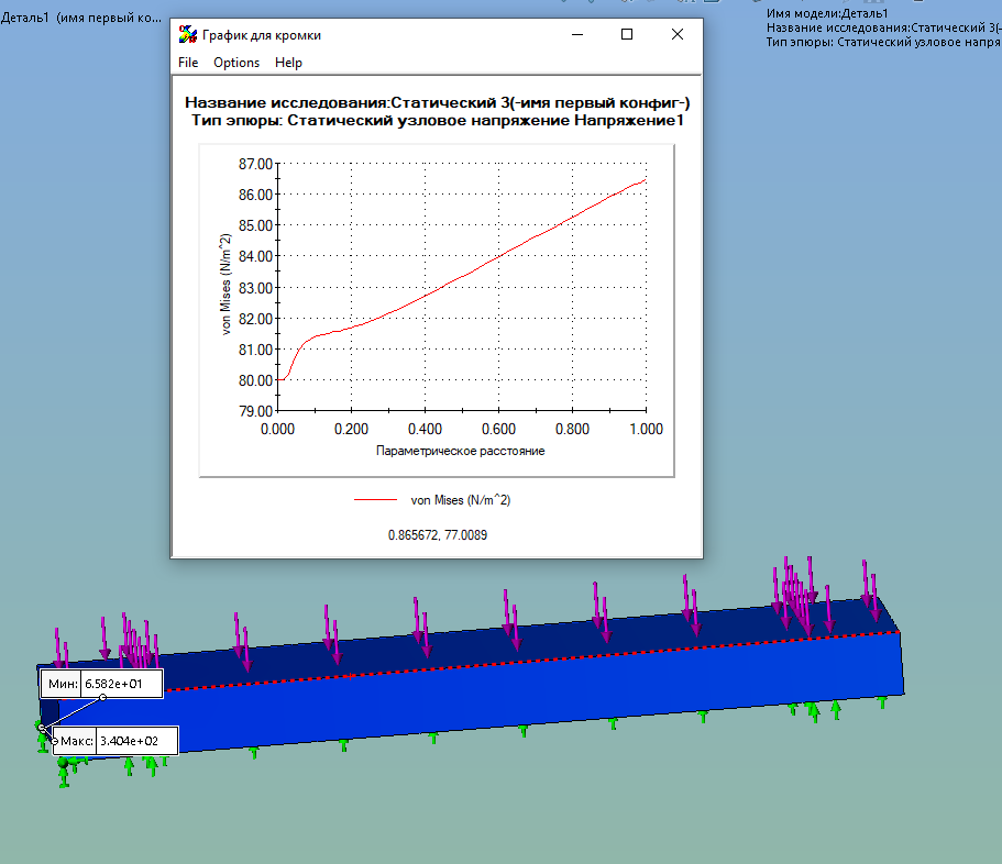

решил это проверить
создал такой вот лист:
сделал три теста, в первом распределил силу в 20Н уравнением F='x', во втором F='100*x', в третьем F=100+'x'
Итого получил три результата, прозондировал эпюру напряжения по верхней кромке (отмечена желтым на фото выше)
получил такие графики:
как видно, первое и второе - идентично, а значит несмотря на коэффициент "100" во втором уравнении, форма распределения и ее сумма осталась неизменной. а вот в третьем, распределение началось сразу с "интенсивности" = 100 (вот тут начинаю понимать что интенсивность - это не численное значение силы, а ее вес/уровень/вклад в данной точке).
А еще, получается что если взять интегралы от этих графиков зондирования (площадь под ними) - то они должны быть равны
и вот вопрос, а зачем тогда нужны танцы с бубном в уравнениях? почему и зачем у вас уравнение F=1000/110*"y"  ?

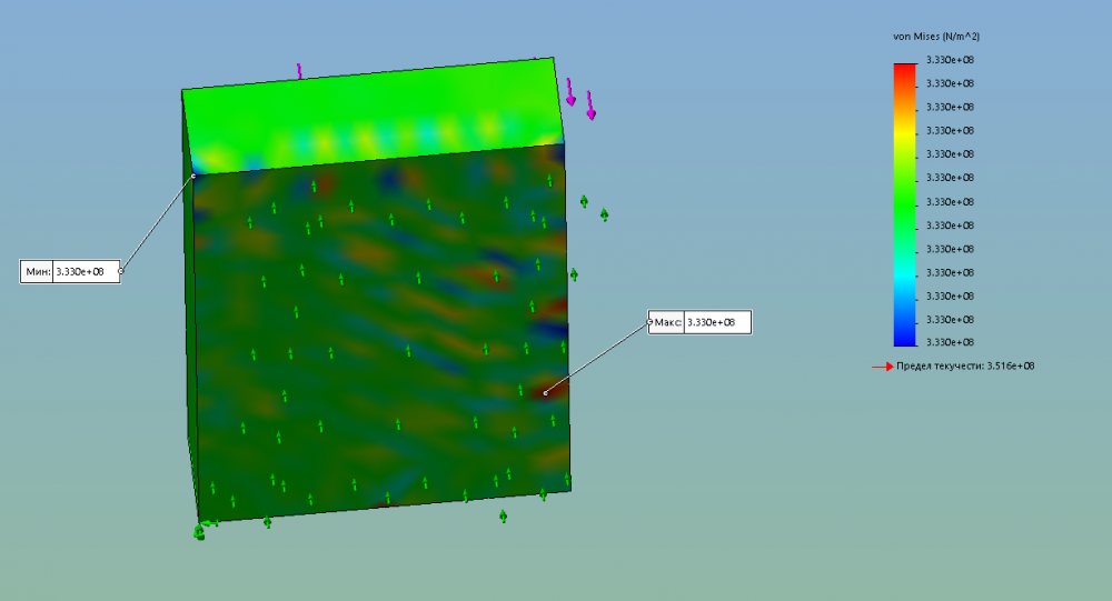

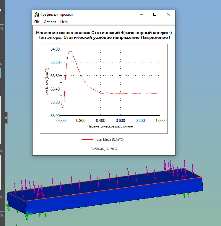

А еще вот, равномерное распределение, и если следовать моей логике - то и под этим графиком та же площадь что и под графиками неравномерного распределенияimage.png
скачки в начале графика я так понимаю(поправьте если не прав) это краевые эффекты/артефакты из за того что я закрепил две нижние вершины зафиксированной геометрией, а всю плоскость снизу положил на плавающую опору
А вот для уравнения F=10 000 + "x"

2 часа назад, Данир сказал:
да. т.е. то что в окошке указали 55 мы "размазываем" по всей площади
решил это проверить
вот это хорошо. на простых примерах и надо проверять.
а вот это уже плохо на мой взгляд.
зачем по напряжениям то смиотрите правильность приложения нагрузки?)
очевидно реакцию смотреть надо.
Вон, как у меня в примере выше.
ПКМ по результатам - "Сила реакции/Reaction Force".

9 часов назад, Jesse сказал:
по графику я просто смотрел как распределяется сила, понятно что на кромке значения мне мало что дадут, но вот форма и поведение приложенных сил - вот это оценить можно, вот например F=100*"х"*"х"
по реакциям все ок, проверял

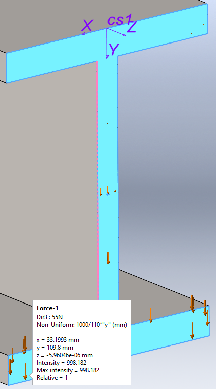

но вопрос по уравнениям остался, почему у вас именно такое уравнение F=1000/110*"y"? какая в этом логика?
45 минут назад, Данир сказал:
ну, чтобы на одном конце было 0, на другом 1000Н.
(1000/110)*110 = 1000

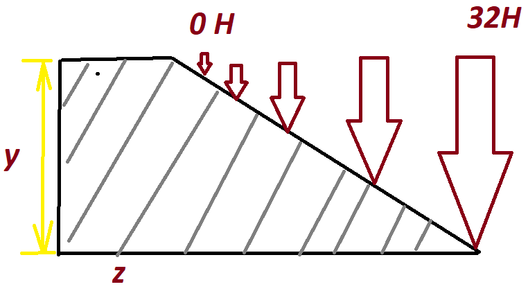

AlexKaz
Для горки с озвученной высотой 45 и с 32Н снизу в общем виде игрековая компонента:
Fy= (45-y)*32/45
Или то же самое
Fy=(1-(y/45))*32
1 час назад, Данир сказал:
откуда там быть 1000 Н если в окне "сила" вбито значение 55 Н? да и в реакции выдало 55 Н
когда выбираете неравномерное определение силы, так вы задаёте погонную нагрузку. 55 Н - это суммарное. Наверху - 0 Н/м. Снизу - максимальное значение 1000 Н/м. Если проинтегрировать эту погонную нагрузку по высоте профиля (м), получится 55 Н. Вот и всё.

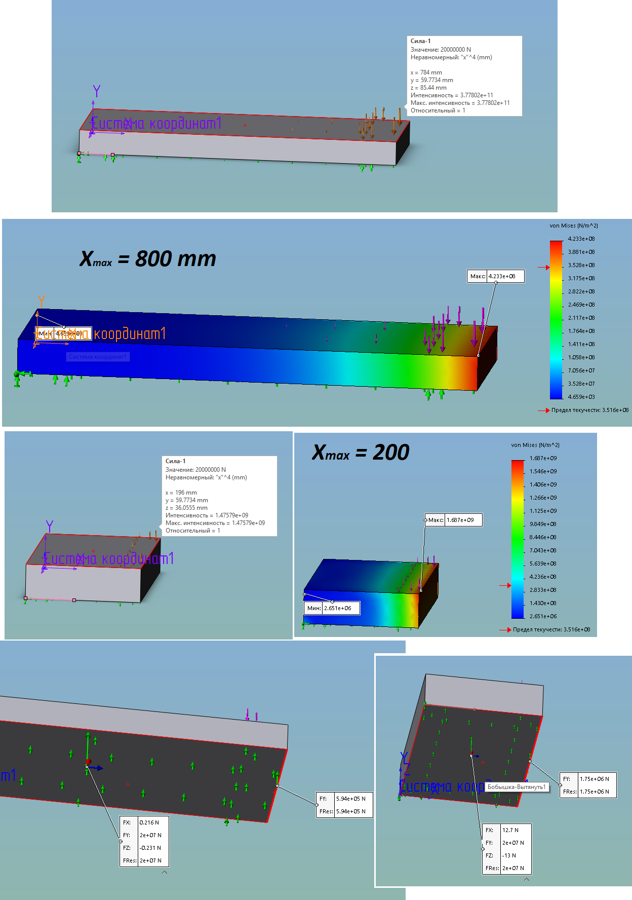

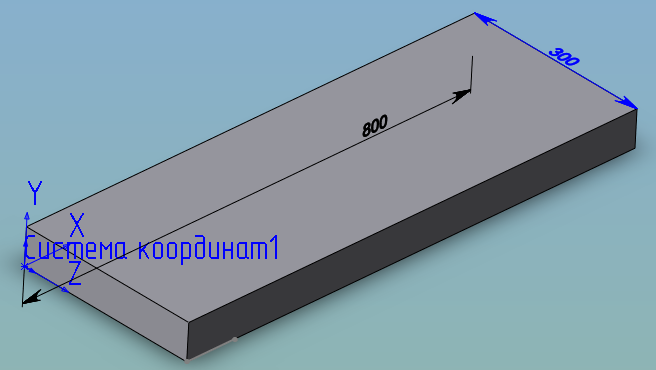

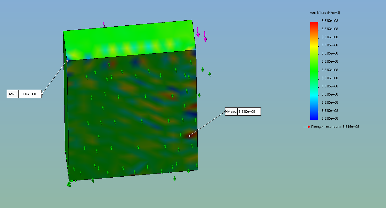

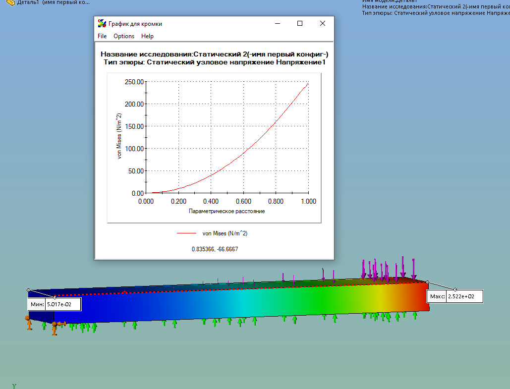

так вот, провел немного другой эксперимент
взял ту же плашку, для наглядности уравнение F=x^4
но одна плашка длиной 800, вторая 200... и сила приложенная (в окне "force")= 2*10^7 Н, и если следовать этой логике :
10 часов назад, Данир сказал:
F=1000/110*"y"
и следовательно ->

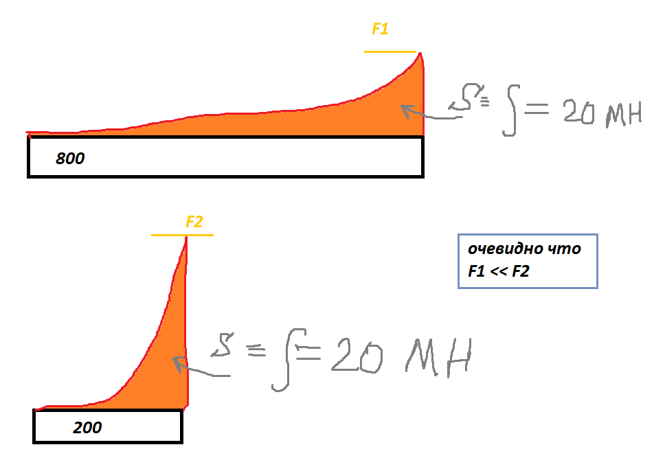

в моем случае было бы так:
для 800 мм - на крайней правой кромке при У=800 - сила была бы 800^4=4,096e+11,
для 200 мм -  на крайней правой кромке при У=200 - сила была бы 200^4=1.6e+9,
т.е. плашка в 200 мм должна быть загружена меньше? и где тогда идет учитывание значения в окошке "force"?
а вот если включить в логику что общая сила должна быть 20 Мн, получится что напряжение на меньшей плашке будет больше (σ=F/S)
и вот мое подтверждение:
а вот результаты исследования подтверждающие мои догадки:
итого, предлагаю такой вывод - уравнение не задает численное значение приложенной силы, а задает только ее форму, которая может быть отмасштабирована относительно геометрии модели. сумма приложенных сил равна значению в окне "FORCE"
а значит - все эти коэффициенты и слагаемые в уравнениях - только для задания формы, и если например согласно уравнению на первой кромке будет значение "знач.1" а на второй "знач.2" - это не значит что на первой кромке сила приложена равная "знач.1" и аналогично со второй кромкой. Это значит что отношение сил на первой кромке к силе на второй кромке будет ("знач.1"/"знач.2") при этом это безразмерное число.
если необходимо определить силы на кромках - придется поиграть с матаном (я сразу проиграю, 100%), так вот, поиграть с матаном, построить этакую "эпюру" приложенных сил, и на ней уже можно посмотреть на значения сил в каждой точке
итак, как вам? или я снова где то что то путаю?
а вот если просто приложить равномерную нагрузку, тут чуть чуть не дошло до текучести (пришлось освободить один угол, так как там получалась сингулярность/артефакт)

AlexKaz
и вот вопрос - я прав?
Вы моё сообщение выше проигнорировали по какой причине?
Нет, не правы. В моём сообщении и на чипмейкере даны верные решения, которые Вы продолжаете игнорировать.

Вы пытаетесь сделать работу, которую сделает софт сам.
Вбейте уже формулу на торец балки. Посчитайте задачу. Найдите реакции на закреплённом торце и прикиньте, какая же реально сила задаётся решателем на торце с формулой.
10 минут назад, Данир сказал:
а на чипмейкере какое сообщение ваше?
Я туда года 2-3 не заходил.
Данир
1 час назад, AlexKaz сказал:
мне кажется мы друг друга не понимаем... вопрос о том что бы распределить силу так что бы на правой кромке сила было в 32Н - откладывается на потом, когда я снова познаю выч.мат/выш.мат, здесь же мы разобрались в том как работает алгоритм и функция солида, как она учитывает и уравнение и значение силы из окна "FORCE". выводы приведены выше
      Не всё же сводится к одномерным задачам. В данном случае задачка осесимметричная (картинка же выше есть), да ещё с наличием ударной волны. Получить аналитическое решение в этом случае очень не простая тема.
