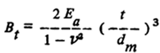

Есть закопанная цилиндрическая емкость, диаметром D, толщиной стенки t, модулем упругости E и к-том Пуассона v.
Считаю нагрузки по "(Пособие по определению толщин стенок стальных труб к СНиП 2.04.02-84, Приложение 3)".
Там есть такой "Параметр жесткости корпуса, Bt, МПа:"
Т.е. для трубы со стенкой t бесконечной длины все понятно.

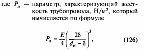

Также в СП 42-101-2003 в (126) жесткость трубы Pл, (МПа) вычисляется аналогично, просто они выкинули 2/(1-v^2), заменив его на 2^3/4, но смысл тот же:

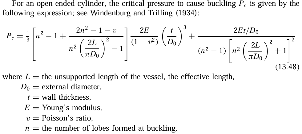

Интересно мне то, что нифига это не жесткость, а критическое давление, при котором оболочка теряет устойчивость.
Почему это называют жесткостью?
И в развернутом виде для n форм потери устойчивости она имеет вид:
о чем показано у Windenburg and Trilling еще в ноябре 1934 года.
Но вопрос остался.
Ок, критическое давление для подкрепленной ребрами трубы будет выше, чем у просто цилиндра.
зы. Нашел сам.
Критическое давление для стенки, подкрепленной ребрами жесткости будет такое:
Источник - Coulson Richardson's Chemical Engineering Vol.6 Chemical Engineering Design 4th Edition
