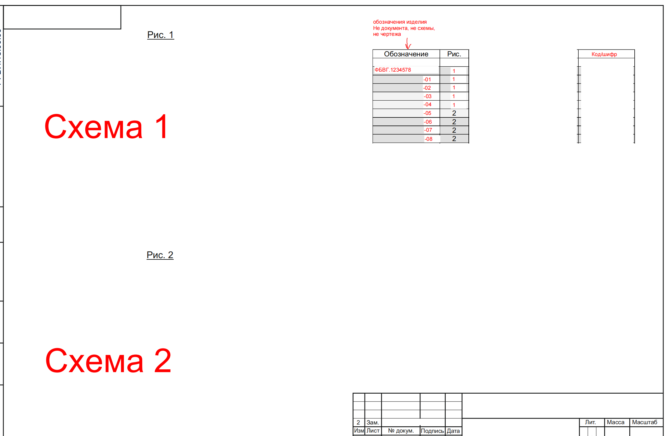

Здравствуйте! В гост 2.113  приложение 13 есть пример групповой схемы электрической. Мне принесли извещение, где единичную схему меняют на такую вот, групповую ( ввели исполнение). Я сделал групповой сборочный. Спецификация тоже групповой будет. Вопрос: схема и сборочный, в разделе документация, переходят в переменные данные, или остаются? Возникли разногласия(

А может быть так, что, скажем, сб исполнения 8 , а ней схема исполнения 4? Оба документа групповые. Они в постоянных данных запишутся? Как на производстве поймут, что эту 8 сборку надо собрать по 4 схеме?
Если Вы что-то не понимаете, то на производстве и подавно не поймут.
Исполнение - это самостоятельное изделие.
Если схема содержит данные об исполнениях (изделиях) -00...-04, то это означает, что исполнения (изделия) -05...-08 остались без схемы.
Либо из сборочного чертежа надо удалить исполнения -05...-08, либо в схему добавить исполнения -05...-08, либо выпустить схему на исполнения -05...-08. И т.д. и т.п.
В третьем случае схемы уже помещаются в переменные данные.
Варианты могут быть разными. Все зависит от конкретики.

Добрый день.
В групповой схеме должна быть таблица исполнений, где указано для какого исполнения изделия какая схема применяется.
Документ Схема вносится в специф. и она распространяется на все изделия (значит крестики везде).

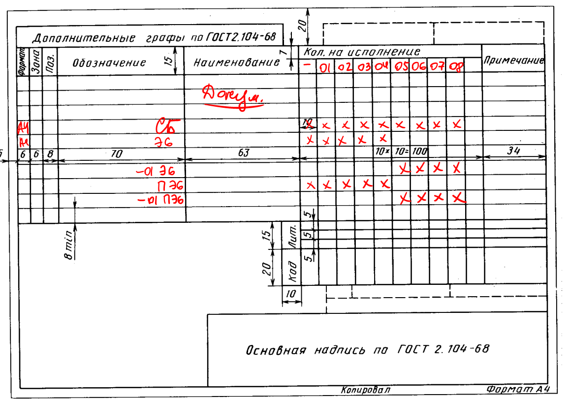

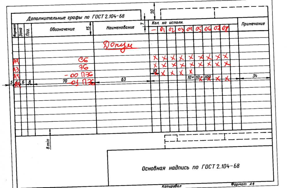

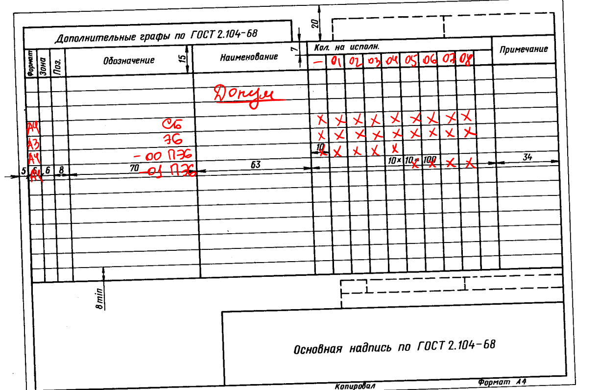

Тоже самое с перечнями ПЭ. Он может быть один групповой, или все единичные, или комбинации. Суть в том что все документы вы вносите в спецификацию и крестиками отмечаете какому документу какое исполнение изделия соответствует.
Например у вас два документа ПЭ:
Или у вас единичными докум оформлены схемы и перечни, тогда в спецификации будет вот так. А в каждой схеме в таблице исполнений указаны те исполнения на которые распространяется каждая схема.
