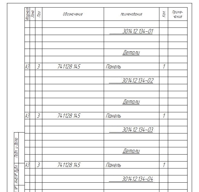

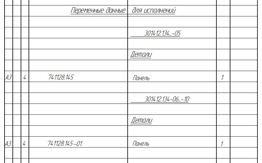

При создании нескольких исполнений сборочных единиц возникла сложность в оформлении групповой спецификации. Напр., у нас есть 10 исполнений групповой спецификации, и в первых 5-ти исполнениях используется деталь одного исполнения, а в другой пятерке исполнений деталь второго исполнения. При создании спецификации в разделе "Переменные данные для исполнений" запись всех исполнений должна вестись как на первом скриншоте. А в Tflex cad спецификация ведется как на скриншоте 2. Как правильно настроить спецификацию, помогите, пожалуйста!
