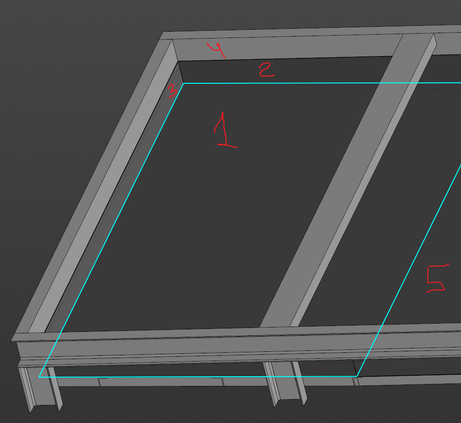

Всем привет.
Создаю поддон сливной, представляющий собой раму из 12 швеллера и слива из листа толщиной 2 мм. При проектировании возник вопрос: а как мне обозначить сварочные швы. Деталь 1 имеет небольшой уклон к центру. Хочу выполнять сварочные швы только с одной внутренней стороны. Большая нагрузка не ожидается.
1. Соединение деталей 1 и 2. По идее там угловой шов. Но по ГОСТ 14771 угловые швы сваривают снаружи, а у меня доступ только к внутренней части изделия. Это будет шов Т1?
2. Соединение деталей 1 и 5. Хочу выполнить шов С2, но стык попадает на нижестоящий уголок. Как контролировать этот шов?
Подскажите, может я вообще неправильно проектирую и так делать не принято. Если так, то можете привести примеры.
