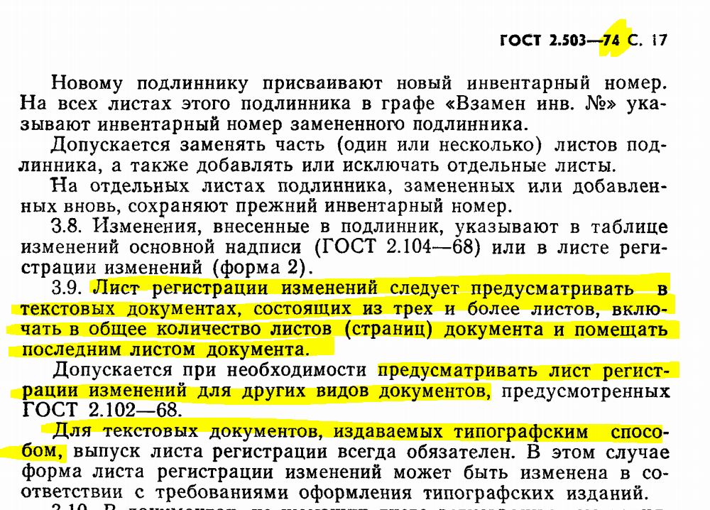

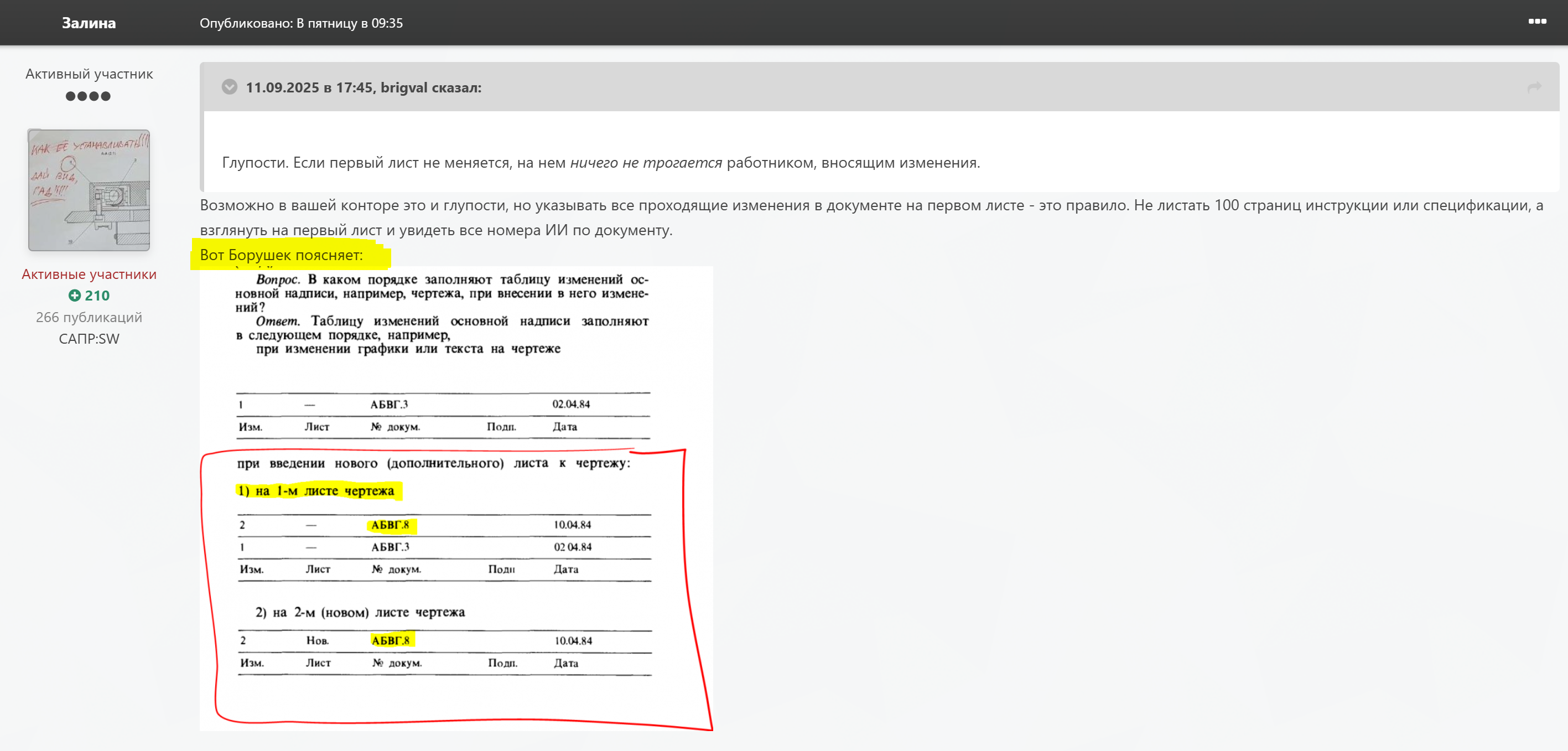

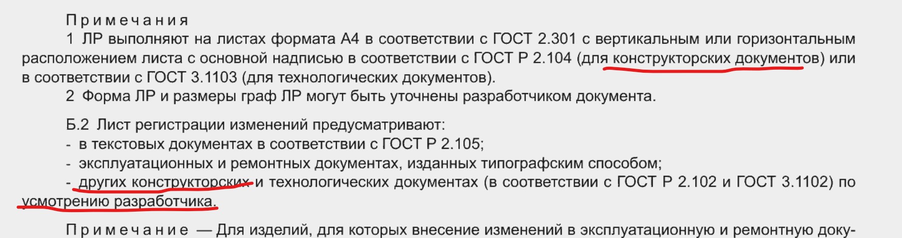

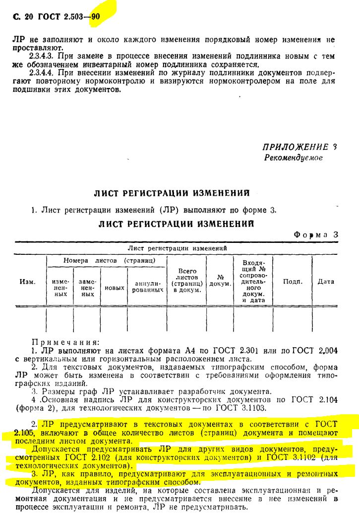

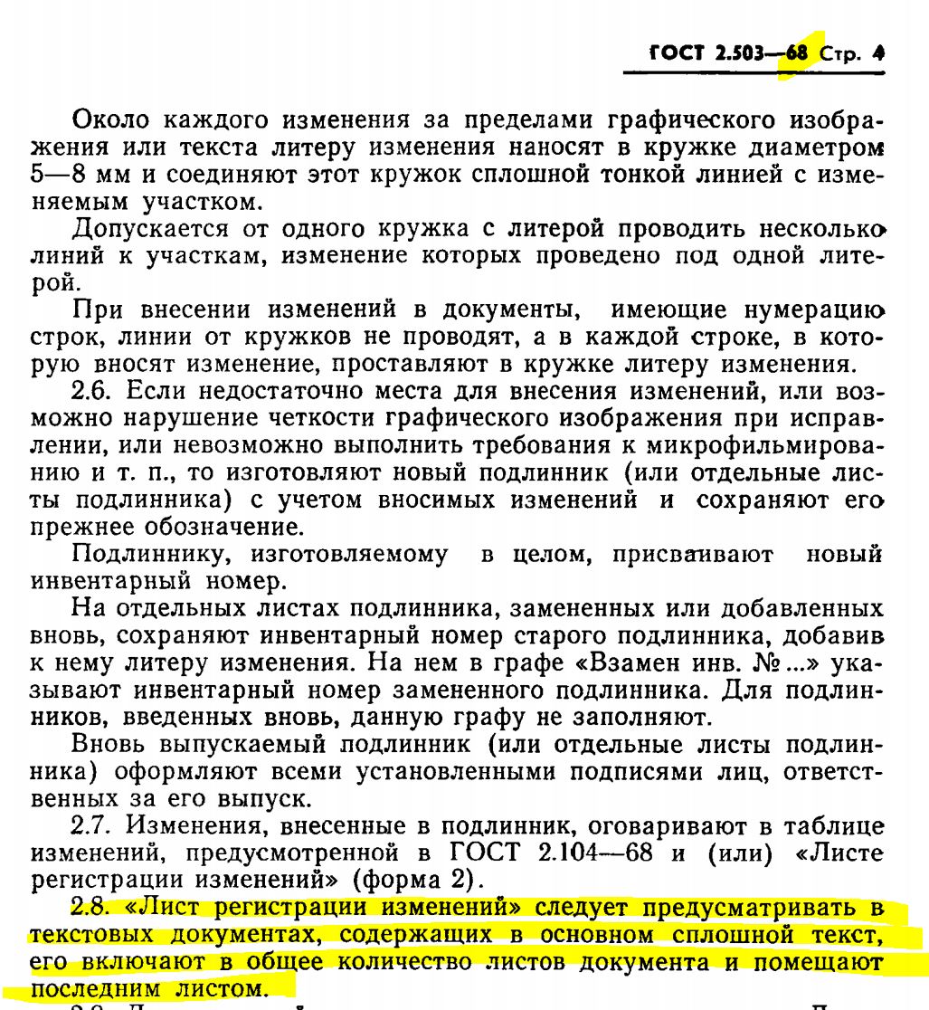

12.09.2025 в 09:53, brigval сказал:
Лучше сначала Вы начните читать ГОСТы, прежде чем спорить.
Я видел в некоторых организациях предусматривают ЛР для всех документов.
Ахахаха что вы мне наподчеркивали))))
Конечно же гост предусматривает введение ЛР и для графических документов. Главный критерий введения ЛР - это многостраничность документа. Если, конечно у вас чертеж/схема например  на 5 листах, ок. В остальных случаях  графы основной надписи справляются с регистрацией изменений полностью и однозначно.
Я, как правило, встречала введение ЛР от безграмотности, всунули потому что не знаем, нужно или нет. В итоге нормально не заполнен, основная надпись тоже кое-как заполнена.
Вот вам эволюция требований по ЛР, откуда становится понятно зачем вводят ЛР в графические в том числе. Т.е. мы не просто пихаем ЛР куда угодно потому, что так можно. Должны быть основания его ввести. Как минимум заполнение ЛР наряду с основной надписью, это трудозатраты. И если можно эту работу не делать, то лучше ее не делать, и время сэкономим и ошибок будет меньше.
Если у вас ГЧ и ЛУ к нему, то какое тут ЛР? Просто всунуть, чтобы было, потому что я не знаю как отразить изменения на листах без основной надписи?

16.09.2025 в 12:33, Залина сказал:
для меня книга выпущенная в издательстве стандартов под редакцией зам начальника технического управления госстандарта господина Романова является авторитетным мнением. Таким же как стандарты, руководящие документы, отраслевые стандарты и официальные запросы.
Сами ГОСТ не являются обязательными, а разъяснения чиновников не являются законодательными актами и могут быть оспорены, так что мнение какого-то там зам.начальника лишь его точка зрения (он так видит), а не не официальная позиция стандарта или профильного ведомства.
При небольшом количестве изменений таблица спрваляется, а когда изменений много, то бесконечно дорисовывать графы таблицы изменений к основной надписи просто некуда.
Многостраничность бумажного документа тоже не показатель, т.к. если документ электронный и при каждом изменении меняется целиком, то ЛР просто не имеет смысла, т.к. на первом листе, на всех листах или в ЛР будет лишь последнее извещение по которому заменён весь документ. И в таких условиях ЛР теряет смысл не взрирая на многостраричность и просто не нужный листочек даже в текстовых документах.
Эволюция делает этот лист не нужным для электронных документов, т.к. в документе и ЛР только последнее извещение при замене электронного документа целиком. Он может быть выпущен к паспорту, инструкции или книжке, которые выпускаются некоторыми тиражами на бумаге, что бы не перевыпускать инструкцию или книжку по новой, а лишь внести изменения или добавить/заменить лист.
Так вы подчернули всё тоже самое.
Схемы на бумаге или в картинке PDF/TiFF это отдельная песня в которой не достаточно информации для полученяи из такого формата топологию. Для схемы важнее оригинал со всеми связями проекта нежели визуальный слепок со схемы, так что в схеме уж точно замена всего документа целиком, а значит и ЛР к нему ни к чему.
