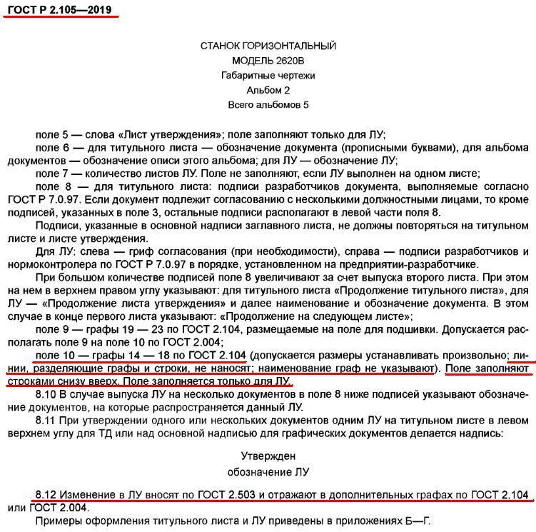

В Вашем случае ЛУ изменяется заменой ЛУ. Заменой документа. В нем изменяются даты подписей, поэтому утверждать, что в нем ничего не меняется, не правильно.
В примечании можно написать, документ заменён в связи с заменой ГЧ, например.
И ГЧ и ЛУ должны быть в одном извещении.
26 минут назад, green346 сказал:
Вопрос 2 - куда следует вписать информацию об изменении? Из очевидного предположение заполнить "невидимые" графы внизу страницы.
Именно так.

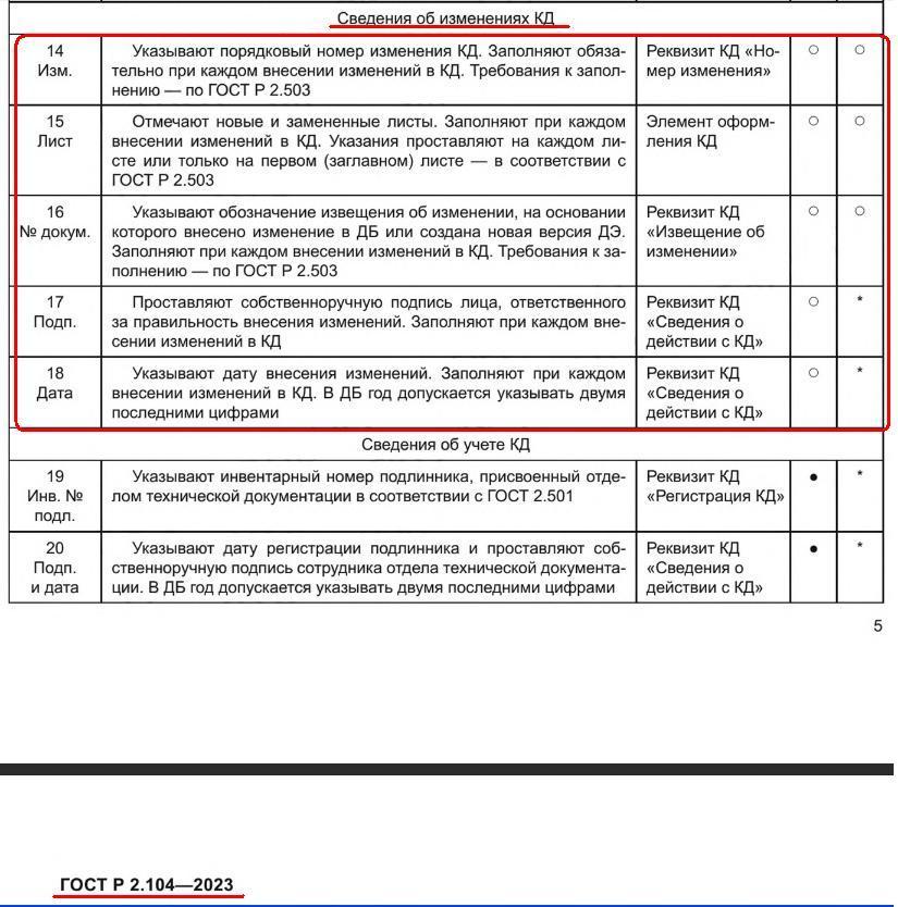

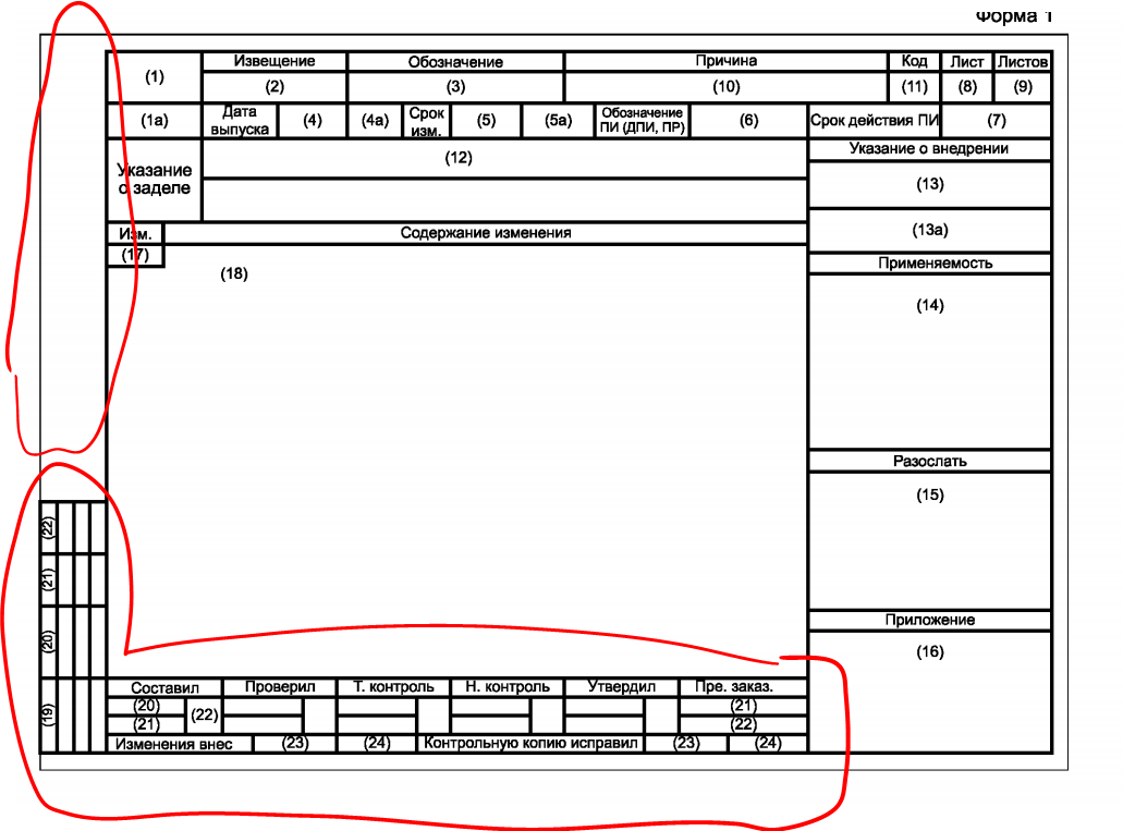

5 часов назад, green346 сказал:
ГОСТ Р 2.105, ГОСТ Р 2.104

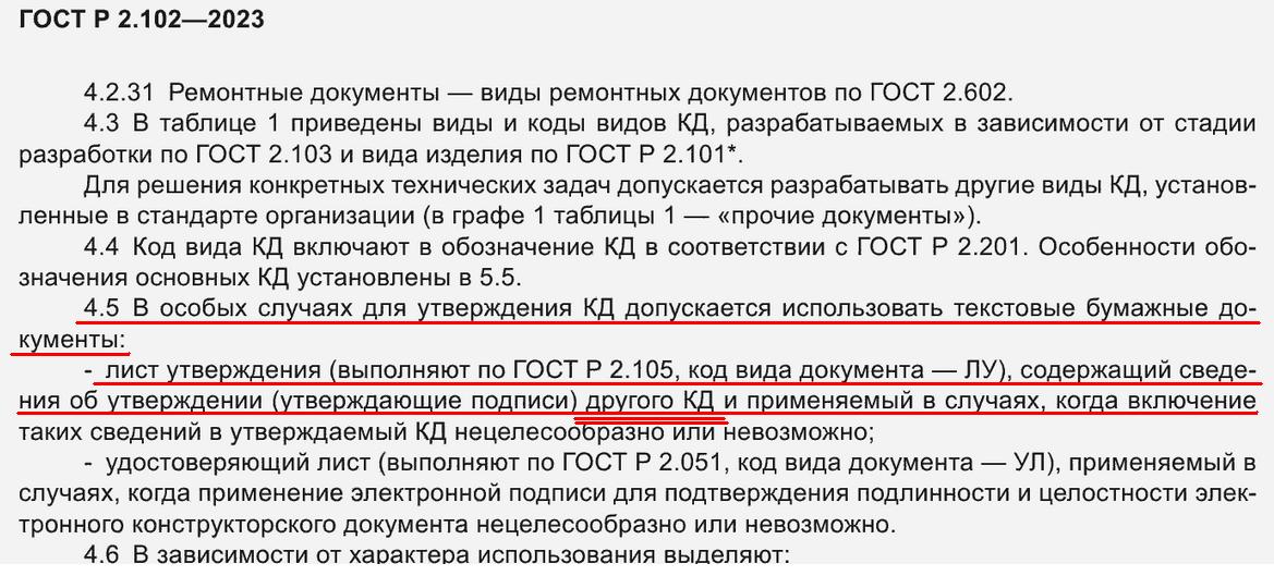

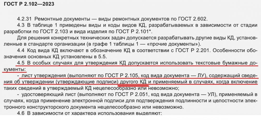

14 часов назад, Kelny сказал:
К ИИ можно выпустить лист ЛУ
ЛУ выпускается к конструкторскому документу.
ИИ конструкторским документом не является (согласно ГОСТ Р 2.102)

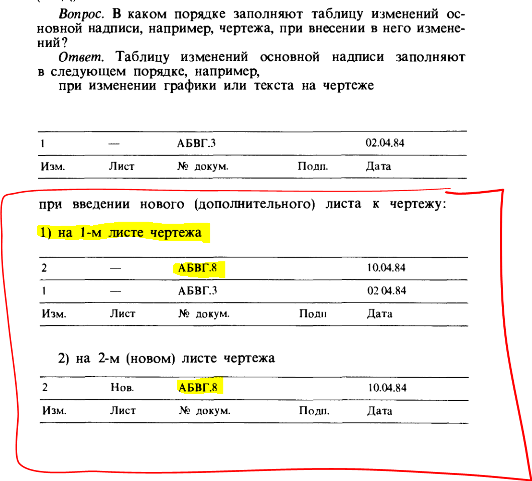

15 часов назад, brigval сказал:
Глупости. Если первый лист не меняется, на нем ничего не трогается работником, вносящим изменения.
Возможно в вашей конторе это и глупости, но указывать все проходящие изменения в документе на первом листе - это правило. Не листать 100 страниц инструкции или спецификации, а взглянуть на первый лист и увидеть все номера ИИ по документу.
Вот Борушек поясняет:
14 минут назад, LoodsMAN сказал:
А требований по замене документа целиком при изменении лишь в отдельных листах документа не существует.
Где вы тут видите замену отдельных листов ГОСТ Р 2.504-2021   ????

1 час назад, LoodsMAN сказал:
Ну если такой вариант с титульным листом или листом утверждения к извещению не устраивает, то есть как минимум ещё 2 варианта:
- Согласование письмом, а в извещении в графе причина УКАЗАНИЕ ЗАКАЗЧИКА (Письмо №... от....)
- Заполнение дополнительных граф со стороны заказчика.
Ну или выпуск нового ГЧ с новым ЛУ в комплекте.
Тут правда разобраться в причинах коррекции и для чего, тогда уже принимать решение по способу изменения и утверждения.
