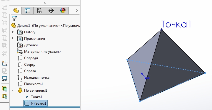

Плоский эскиз треугольника + точка (вершина). Бобышка по сечениям, где первое сечение точка, второе - плоский эскиз.
Edited by mannul
Имхо, использовать PowerSurfacing на такой кусок потратил буквально 3 минут и поле для манёвров обширнейшее
Если инструментами SW, только ... "3д эскиз с дальнейшим построением поверхностей"
