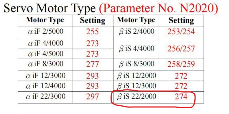

Поворотный стол Detron GXA-320H. Станок VM-1050S, стойка Fanuc Oi MF +. Стол программно управляется и точно отрабатывает значения, но нет индикации и в ручном режиме не работает. Ошибок нет. Подскажите пожалуйста как исправить ибо это моя первая в жизни попытка самостоятельно установить стол. Заранее спасибо )))
PS
Parameter Setting к столу применен от стола GXA 210S в виду отсутствия родного. Параметр серво указан ниже:

Возникла проблема №2 - не удается откалибровать стол. 1821=5000, 2084=1,2085=200. документов на стол нет. при установке и подключении стола пользовался подсказками более опытных товарищей по телефону. Они же сбросили таблицу со значениями переменных. Выше указаны значения из таблицы. Дальше пробовал подбирать знаменатель в результате чего установлено, что значение переменной 2085=333 - это мало, а =334 - это много. Что делать дальше не представляю....

2084 не обязательно 1, разные числа могут быть, даже если нет редуктора.
Поставьте 100 тогда 2085 подбирайте 33300-33400
или 1000
